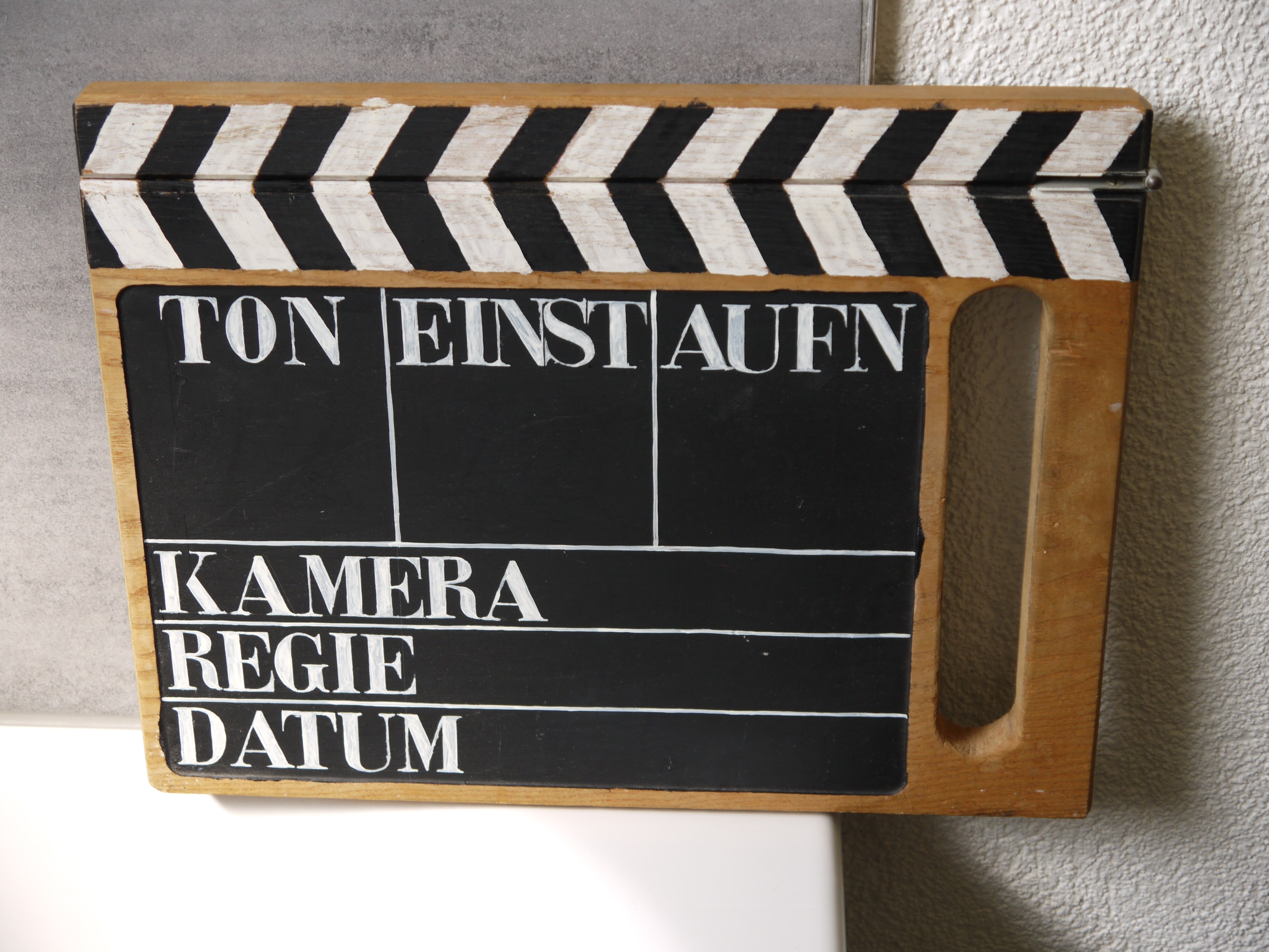

Die Grundlage sind quarzgeregelte Motore von Filmkamera und Tongerät. Damit kann man Klappe schlagen, piepsen und leuchten, in die Hände klatschen, was auch immer hilft.
