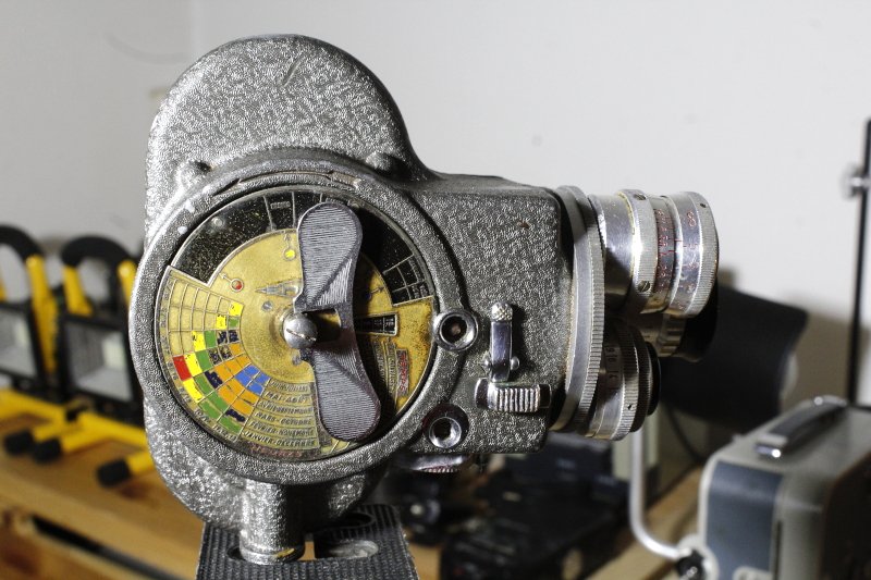

Hallo in die Runde,
da hatte ich ja Riesenglück: € 160.-  für  Bell & Howell U.S.A  Filmo 70 DR 3 Obj. No. CM 2719 -auch mit den Sucherokularen, Koffer, Ölkännchen, Kurbel , Bedienungsanleitung in vollwertigem Zustand von privatem Sammler überlassen bekommen -in dem schönen Alukoffer !! Ein Schmuckstück !!!
Ernst
Share this post
Das ist natürlich eine tolle Sache, so eine fabelhafte Ausrüstung zu dem Preis.  Bei dem oben erwähnten eBay - Angebot ist ja ausser zwei Sucherokularen gar nichts dabei. Auch deshalb meine Frage nach einem Maximalpreis, denn die Objektive sind ja sicher auch nicht billig.
