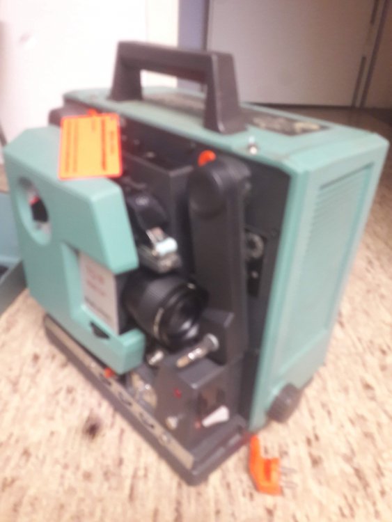

Das ist ein Bell und Howell  TQ3  bitte dieses Plastikdingens nicht mit einem Bauer in einem Satz verwenden.
Vom Grundkonzept ein lichtstarker und filmschonender Projektor, jedoch zu viel Plastik im Getriebewerk verbaut, das sich nach einer Zeit selbst auflöst.
Die Schwachstelle ist ein Schneckenrad aus Kunststoff das auf die Welle gegossen ist. Im Alter schrumpft dieses und zerbricht durch die entstehende Spannung, dann ist die Maschine ein Fall für die Tonne. Auch ist die Lampenfassung "USA Patent" und hier mittlerweile schwer zu bekommen.
Es gab eine Zeit lang Ersatz für das Zahnrad aus Messing, jedoch übersteigt die Reparatur oftmals den Zeitwert.
Wenn er funktioniert, erfreu dich dran, wenn nicht, dann weiter damit.

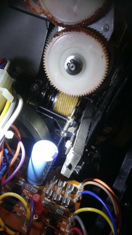

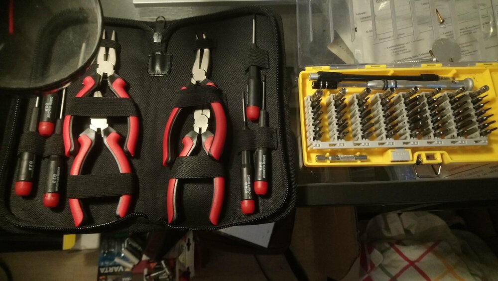

ich habe mein Werkzeug etwas aufgestockt und werde bei Zeiten die Schnecke ausbauen und mit Glück wechseln.
Ich nutze für die Kleinteile einen Setzkasten um die einzelnen Schritte zu trennen.
Zusätzlich wird immer ein Foto  zu jeden Schritt gemacht.
Ich rechne mit unzählige Stunden, aber hey defekt ist er jetzt auch, ne Reparatur kaum zu bezahlen was hat man zu verlieren.....

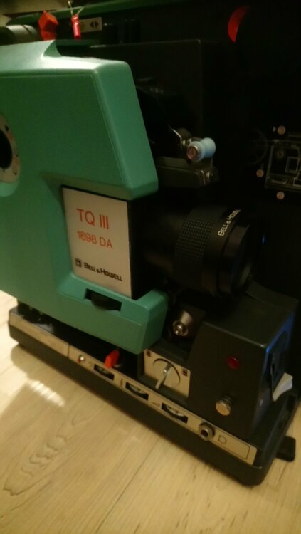

Wie erkenne ich beim TQ 3 eigentlich genau ob er Stillstandsprojektion kann. Der Hauptschalter zeigt davon nix nur Vorwärts mit zwei Helligkeitsstufen.
Die Kurzbedienungsanleitung sagt davon auch nix.
Mein Model heißt genau 1698DA.
Ich bin sicher es ist ohne Stillstand sonst hätte ich die falsche Schnecke im Auge.
