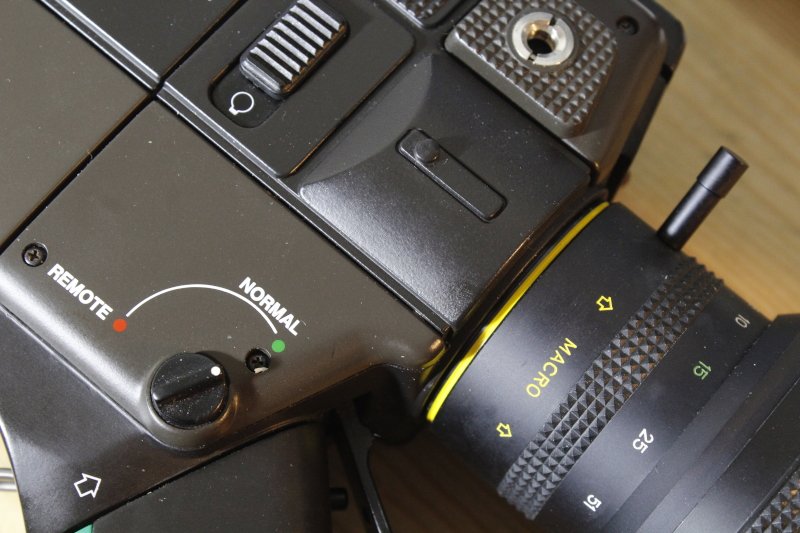

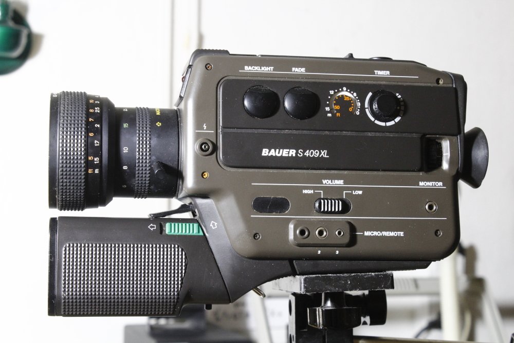

Bei meiner Bauer S409XL komme ich mit der Dioptrieneinstellung am Sucher nicht hin, obwohl ich bestimmt richtig vorgehe und ich mit +-5 Dioptrien Korrekturmöglichkeit mehr als genug Reserve hätte.  Der Kreis und die Linie des Schnittbildindikators erscheinen gestochen scharf und ohne Verschiebung, jedoch werden die Super 8-Filme nicht scharf.
Ich habe die Kalibrierung auch mit längster Brennweite und Einstellung auf unendlich an einem weit entfernten Objekt vorgenommen. Auch in dem Fall erscheint der Schnittbildindikator scharf.

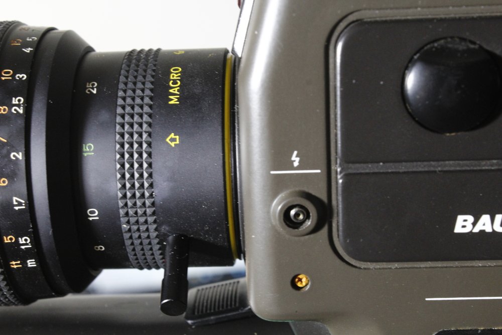

Die Kamera ist faktisch neuwertig und hat keine sichtbaren Beschädigungen oder Merkmale eines etwaigen Sturzes. Eine versehentliche Einstellung auf die Makrofunktion  (wie im Bild: Gelber Ring) während der Dioptrien-Anpassung schliesse ich aus.
Ich möchte gerne mit der Kamera zu fahren kommen, auch weil sie eine richtig gute Stativ-Montage bietet.

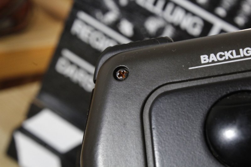

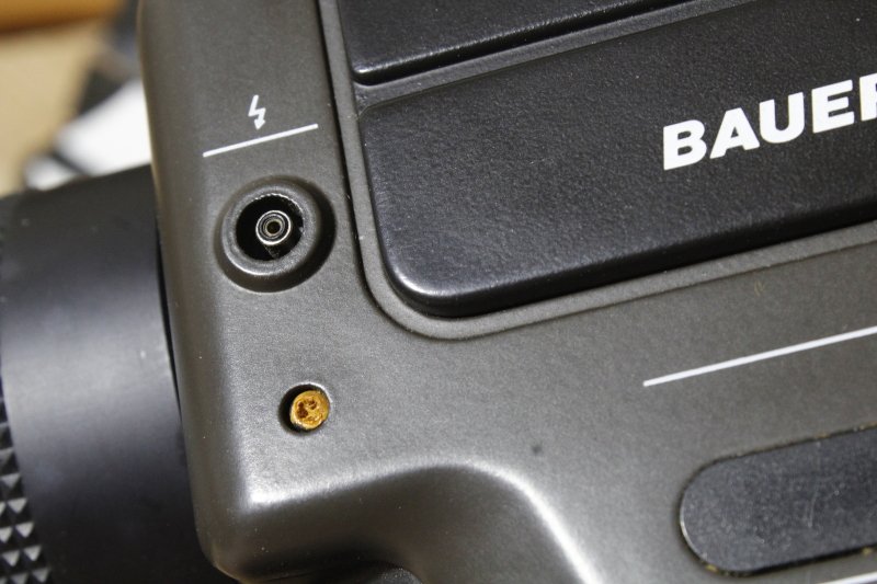

Ist der Sucher eigentlich klar oder trübe? Die Kamera macht mir nämlich den Eindruck, als wäre sie feucht gelagert worden. Der Kunststoff ist etwas fleckig. Und sehe ich an der Gehäuseschraube oben links Rost? Kann aber auch alles nur am Foto liegen.

Ich habe nun doch auch den Makroring in Verdacht. Der geht nämlich ziemlich leicht raus. Das kann bei der Nizo 561, bei der Canon 814 und bei der AGFA MOS 10 überhaupt nicht passieren.
Problem ist gelöst. Es war eindeutig der Makroring. Bei der längsten Brennweite bemerkt man nämlich den Unterschied nicht, ob die Makrostellung aktiviert ist oder nicht: Man hat in beiden Fällen ein scharfes Sucherbild. Erst wenn man richtig kurzbrennweitiger einstellt, wird alles unscharf. Offensichtlich war das die Fehlerursache bei den beiden Filmen.

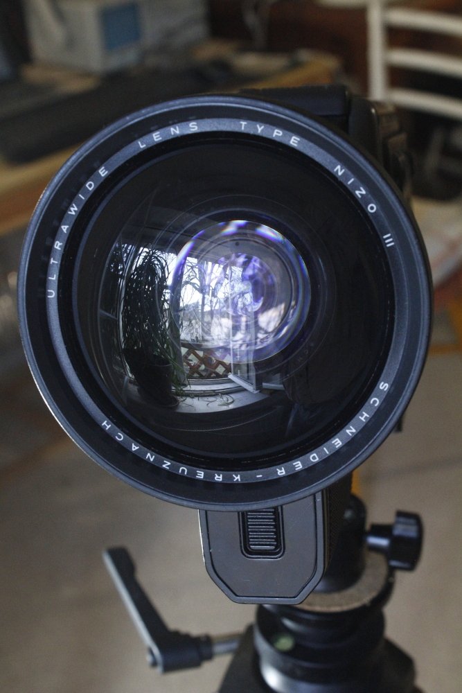

Als weiteres Zubehör ist die UWL III als Weitwinkel-Vorsatz unbedingt empfehlenswert - wenn auch bei der UWL im Gegensatz z.B. zum Vorsatz der Canon 310XL das Scharfstellen etwas kritisch ist.
Da ist roter Lack drinnen und in der unteren Schraube orangefarbiger Lack
vor 13 Stunden schrieb S8ler:
Das dürfte von mir vom Anfassen stammen.

Wenn man den Zoomring manuell betätigt und man ist gerade voller Begeisterung bei der Arbeit, kann es vorkommen, dass der Ring bei leichtem Druck nach vorne in die Macrostellung springt und das ist fatal..

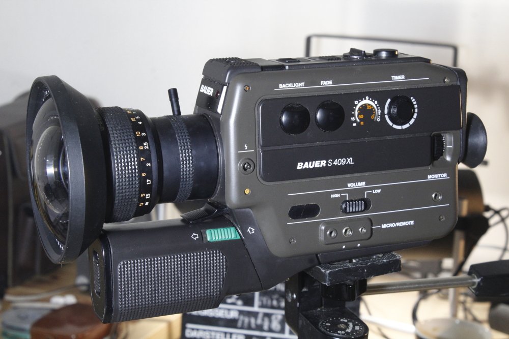

nein, Mikro war leider nicht dabei, aber Du hast mich auf eine gute Idee gebracht! Ich habe vor einiger Zeit eine total defekte Nizo Professional geschenkt bekommen und da war eine UWL Nizo III dabei.  Die passt perfekt. Hast Du ohnehin die gemeint?
Ja - die habe ich gemeint.
Es gibt UWL I bis III, abgestuft nach Filtergewinde-Durchmesser.
