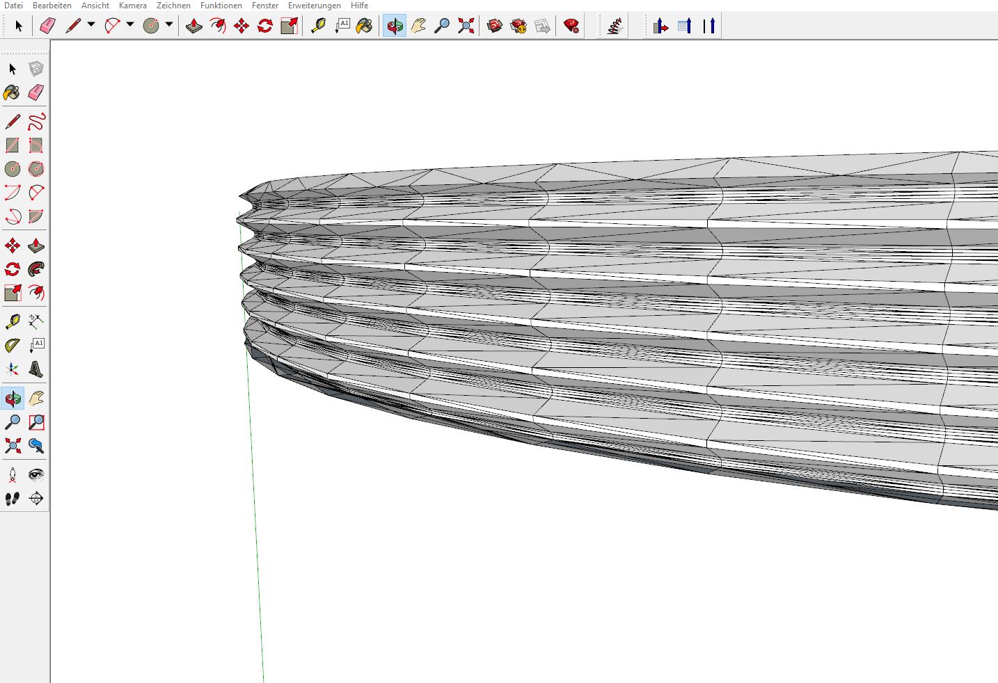

Ich weiß du magst keine 3D-Drucke...
Ich habe mich in Sketchup eingearbeitet und möchte mir eine Aufnahme für das 50mm Nikkor drucken lassen.
Es gibt kaum Infos über ein 40.5 x 0.5 Filter-Gewinde. Konstruiert habe ich es mit einem 60° Flankenwinkel.
Als Vorlage nehme ich das orig. Objektiv vom Noris Record D 100, also den Tubus in dem das Glas sitzt.
Dieses Rohr ist orig. ca. 50mm lang, welches ich auf Friedemanns errechnete Länge bringe.
Darauf setzte ich dann das Gewinde, an dem das Nikkor samt Kamera und Zwischenringe hängen.
Ja hängen -> Hebelwirkung. Der Blendenverstellring in dem das Gewinde sitzt wackelt und das ist nicht gut.
Vielleicht hilft ein darunter angebrachter dünner Flachstahl/Blech, oder etwas von oben.
Vielleicht geht es auch ohne.
(Falls es gar nicht funktioniert, kann der Tubus als Streulichtschutz/Schmutzpartikelschutz dienen.)
Gruß Harald

Für sowas ist 3D-Druck supercool! Ich hab ein Noris-Plastik-Objektiv "ausgehölt" und auf einen Metall-Objektivdeckel für 40.5 mm geklebt (der vorher natürlich mit dem Stufenbohrer ein Loch in die Mitte bekam. Das ist aber nicht optimal, da der Objektivtubus nur geriffelt ist, und der Noris mit Kügelchen in diesen Rillen das Objektiv fixiert. So ist es nicht frei verschieblich, sondern eben nur in Stufen, was etwa nervt. Erstmal reicht es, aber "ein bessere Rohr" duche ich auch noch — oder ich entferne die Andruckkügelchen. Vermutlich einfacher.

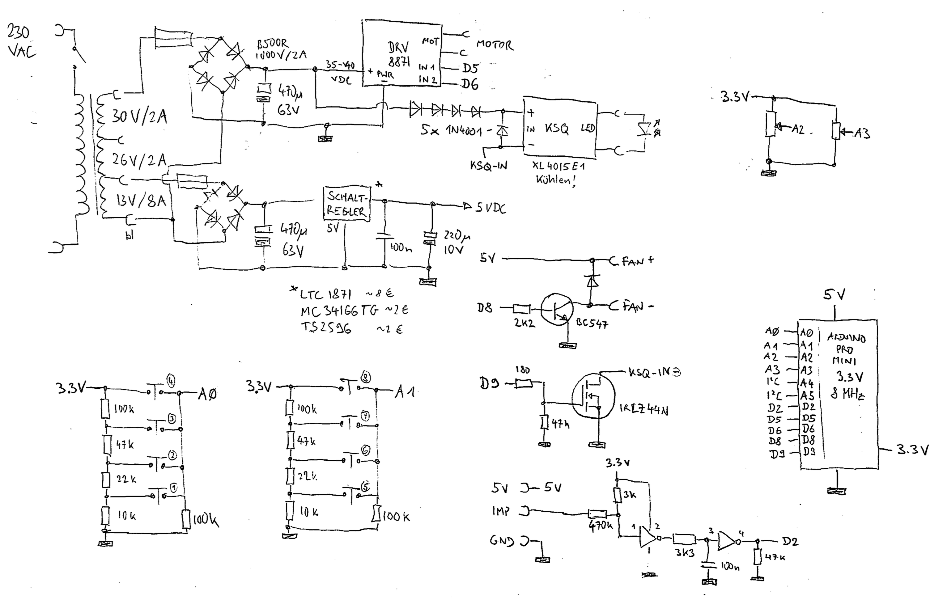

Lieber Harald,
ich habe den Schaltplan jetzt mal rekonstruiert, unten hängt er an. Ins Reine Zeichnen kommt noch, vielelicht auch eine Platine, aber das ist alles kein Hexenwerk:
Fangen wir links oben an: Zu sehen ist der Trafo des Noris mit seinen verschiedenen Abgriffen. de 13V/8A Abgriff geht normalerweise an die Kaltlichtspiegellampe, ich mache aus den 13V mit einem kleinen Schaltreglermodul aus der Bastelkiste stabilisierte 5V für den Arduino (und  potenziell auch für den Raspi, aber das steht noch aus).
Die 26V/30V Abgriffe sind iirc für 18 vs 24 fps gedacht, also Motorstrom, ich nutze nur den 30VAC-Abgriff, richte ihn gleich und siebe. Die gleichgerichtet 35-40 VDC gehen direkt an das "DRV8871 Breakout Board", das ist der Motorcontroller. Gibt es von Adafruit, oder baugleich auch als China-Klon. D5 udn D6 am Motorcontroller bezeichnet hier die Verbindung mit Pin D5 und D6 des Arduino, der hierüber den Motor steuert.
Die vier seriellen Dioden reduzieren die Spannung für die Konstantromquelle (zum Betrieb der LED) etwas, da ich deren Elkos nicht so am Limit betrieben wollte. Die KSQ ist auch ein fertiges Modul auf Basis des XL4015 Chips. Ich verwende zum Beispiel dieses. Wichtig ist, eine Version mit zwei Spindelpotis zu finden, denn nur die erlaubt eine Begrenzung des Ausgangsstroms für KSQ-Betrieb. Auf meinem Chip klebt ein Mini-Kühlkörper (von einem Raspi-Gehäuse-Kit), da er mir ein bisschen zu warm wurde im Dauerbetrieb. Der Pluspol der KSQ hängt direkt hinter den vier Dioden, der Minuspol wird über den IRLZ44N MOSFET geschaltet (siehe Mitte unten). Hier tut's wohl auch quasi jeder andere, aber den gab meine Bastelkiste eben her.
Über dem MOSFET sieht man den Transistor, der das LED-Lüfterchen anschaltet, sobald die LED an ist.
Die Taster-Kaskaden unten Links sind die Bedientasten (der Anschluss an Analogports spart Pins). Ganz unten in der Mitte bereiten zwei Schmitt-Trigger aus einem 74HC14 die Impulse des optischen Sensors auf, der meldet, wenn die Motorwelle eine Umdrehung gemacht hat (QRE1113, exakt wie beim Synkino). Das kann man natürlich auch über Hall-Sensor oder Reed-Kontakt lösen. Ich mags halt optisch.
Die beiden Trimmer rechts oben sind nur zum Einstellen der Motordrehzahl im Step- und im Laufbetrieb. Wenn ich Filme mit dem Scanner zurückspule, drehe ich das Dauerlaufpoti gern mal höher.
Wichtig ist noch, dass der Arduino Pro Mini die 3.3V Version mit 8 MHz ist, nicht die übliche 5V-Version — und zwar, weil der Raspi I2C nur mit 3.3V verträgt und ich mir die bidirektionalen Pegelwandler sparen wollte. Die 3V3 im Plan kommen auch alle vom VCC Pin des Pro Mini.
Man kann das ganze prima auf eine Lochrasterplatine aufbauen. Meine soll aber bitte nicht Beispiel sein, da sie "fliegend und planlos" entstanden ist. 🙂
Eigentlich ist das schon alles, der Rest der Logik steckt im Arduino (Repo-Link siehe oben).  Bei Fragen bitte fragen!

Am 26.12.2022 um 00:22 schrieb F. Wachsmuth:
...und genau hier verbirgt sich ein herber Fehler im obigen Schaltplan: Es muss unbedingt ein 74LVC14 statt einem 74HC14 verwendet werden.
Dies nur als Warnung, falls schon jemand am Nachbauen sein sollte. Der 74x14 wird ja mit 3.3V betrieben, kriegt von den "Augen" aber ggf. bis zu 5V Input. Hier können die Eingangsdioden dann die 3,3V-Leitung auf 5V ziehen... was wiederum eine Menge Folgeschäden nach sich ziehen kann. Ich habe mir so einen meiner Raspis komplett und irreparabel frittiert. 74LVC14 ist 5V-safe, pinkompatibel und shiftet die Level entsprechend.
