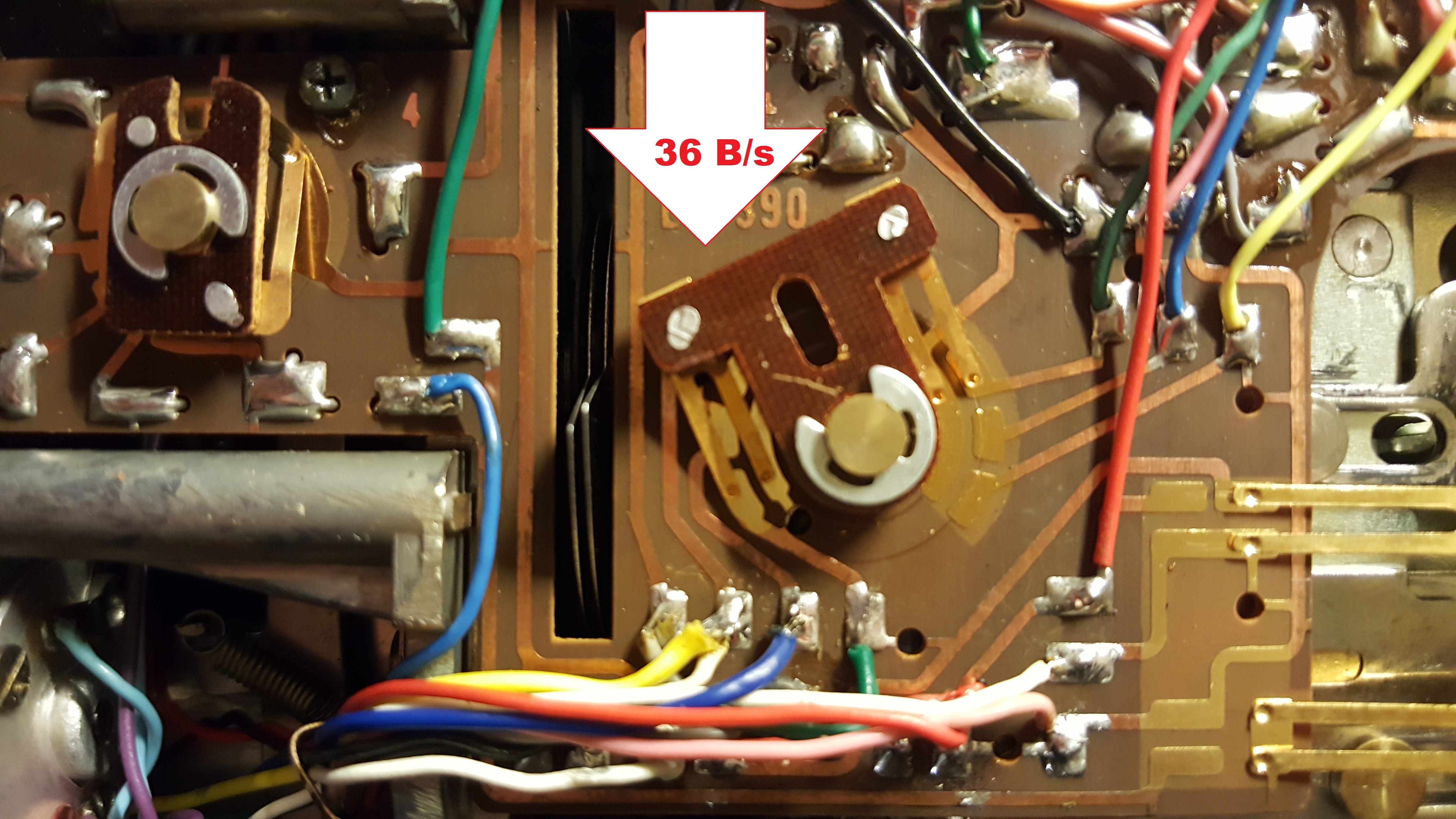

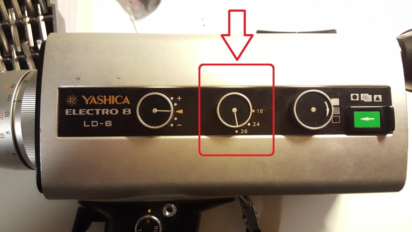

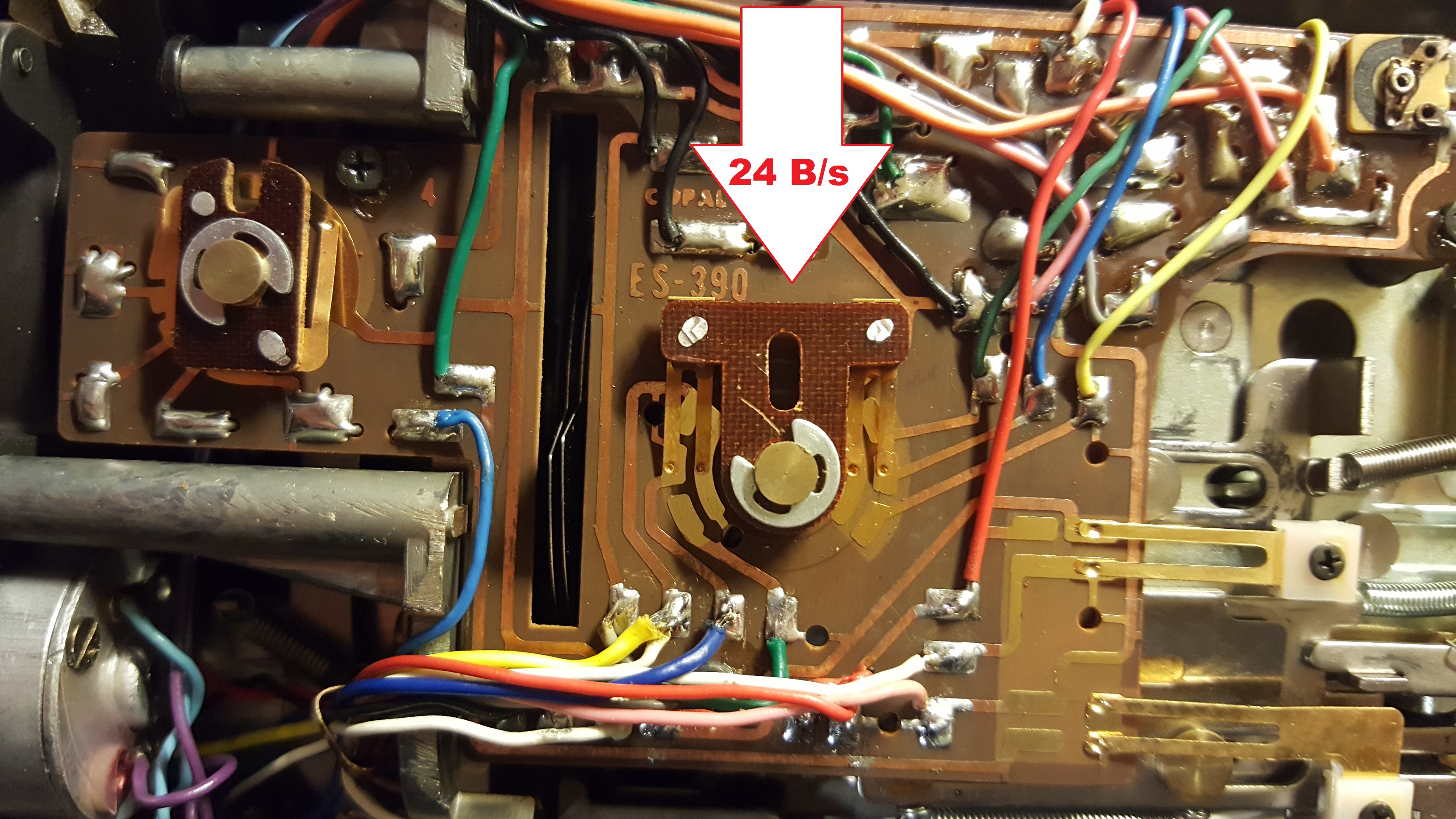

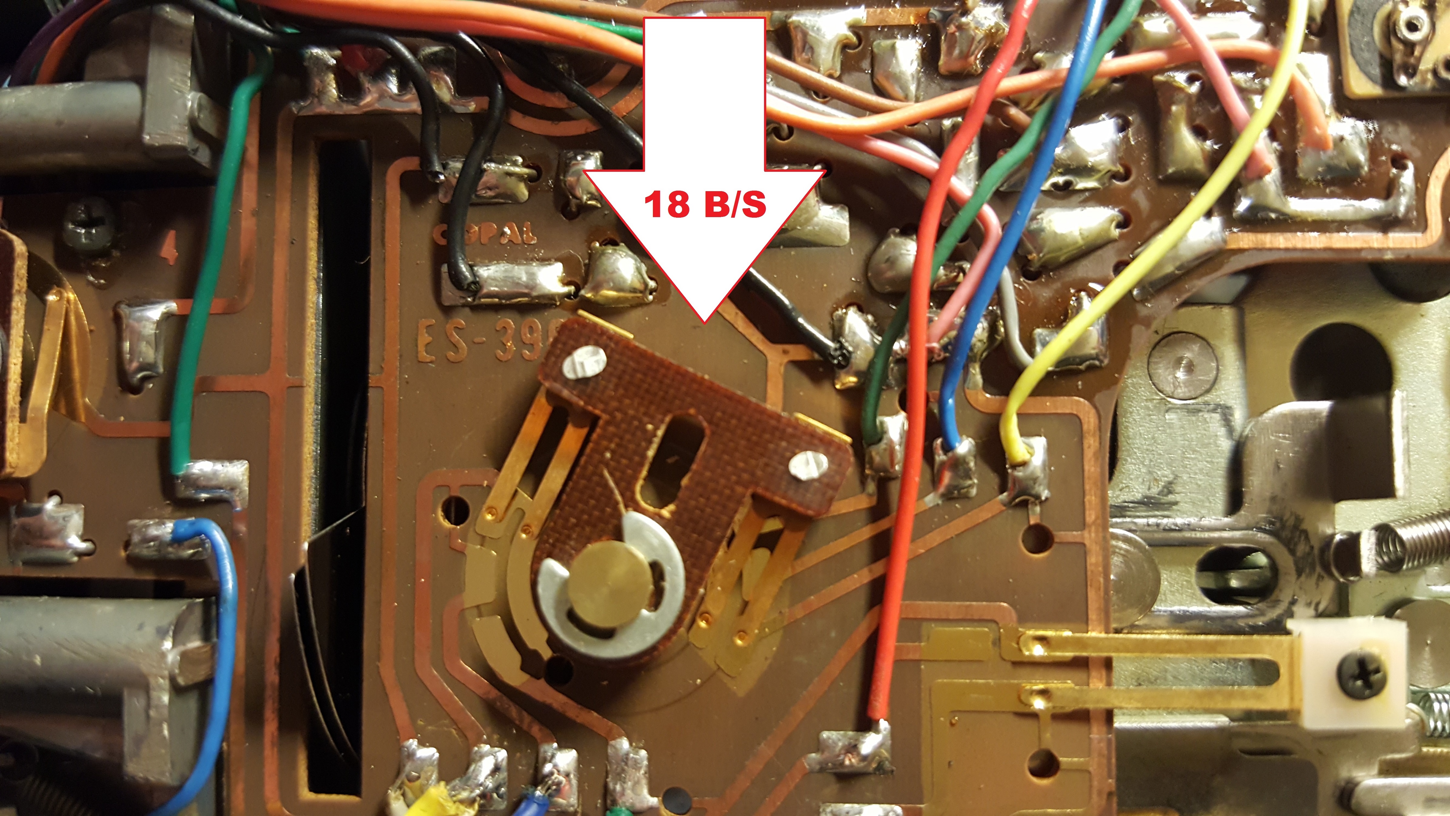

So, ich habe jetzt aus meinem "Fundus" mal die Yashica Electro 8 LD-8 ausgewählt und mit der am vergangenen WE eine Kassette E100D verdreht.
Er lief hörbar problemlos durch die Kamera; und auch bei der automatischen Überblendungsfunktion hörte es sich so an als ob alles reibungslos funktioniert.
Tja... nun zickt auch die Yashica rum...
Bei 18 B/s läuft sie hörbar ungleichmässig / stotternd und bleibt immer wieder stehen.
Wählt man am Drehschalter 24- oder 36er-Gang läuft alles wunderbar.
Und nach ein paarmal Gangfrequenz hin und her drehen läuft auch der 18er erstmal wieder
Die Einzelbildschaltung -welche sowohl in 18er, 24er und 36er-Gangart- wählbar ist- funktioniert ebenfalls im 24er- und 36er-Gang einwandfrei, geht jedoch nicht im 18er-Gang.
Ich vermute daher ein Kontakt-Problem beim wahrscheinlich im Laufe der Jahre am meisten genutzen 18er-Gang und habe die Kamera heute mal geöffnet:
20201123_212359.thumb.jpg.bcdff4682b4d5d031229465d7eef02fb.jpg18er-Gang.thumb.jpg.4dae594abf4142330d32161b3cecc4bf.jpg24er-Gang.thumb.jpg.e29b2943466f9a42a1280825dd728f8f.jpg36er-Gang.thumb.jpg.f66351259ef23ccea4c21931e51e88ae.jpg
Optisch kann ich erstmal keinen Unterschied zwischen den Gängen erkennen.
Was würden die Reparatur-Experten im Forum empfehlen ?
Reinigung mit IPA hat leider nichts gebracht.
An den Lötstellen kann ich nichts erkennen  - soweit ich da mit meinen Augen unter der Lupe überhaupt was erkennen kann.
