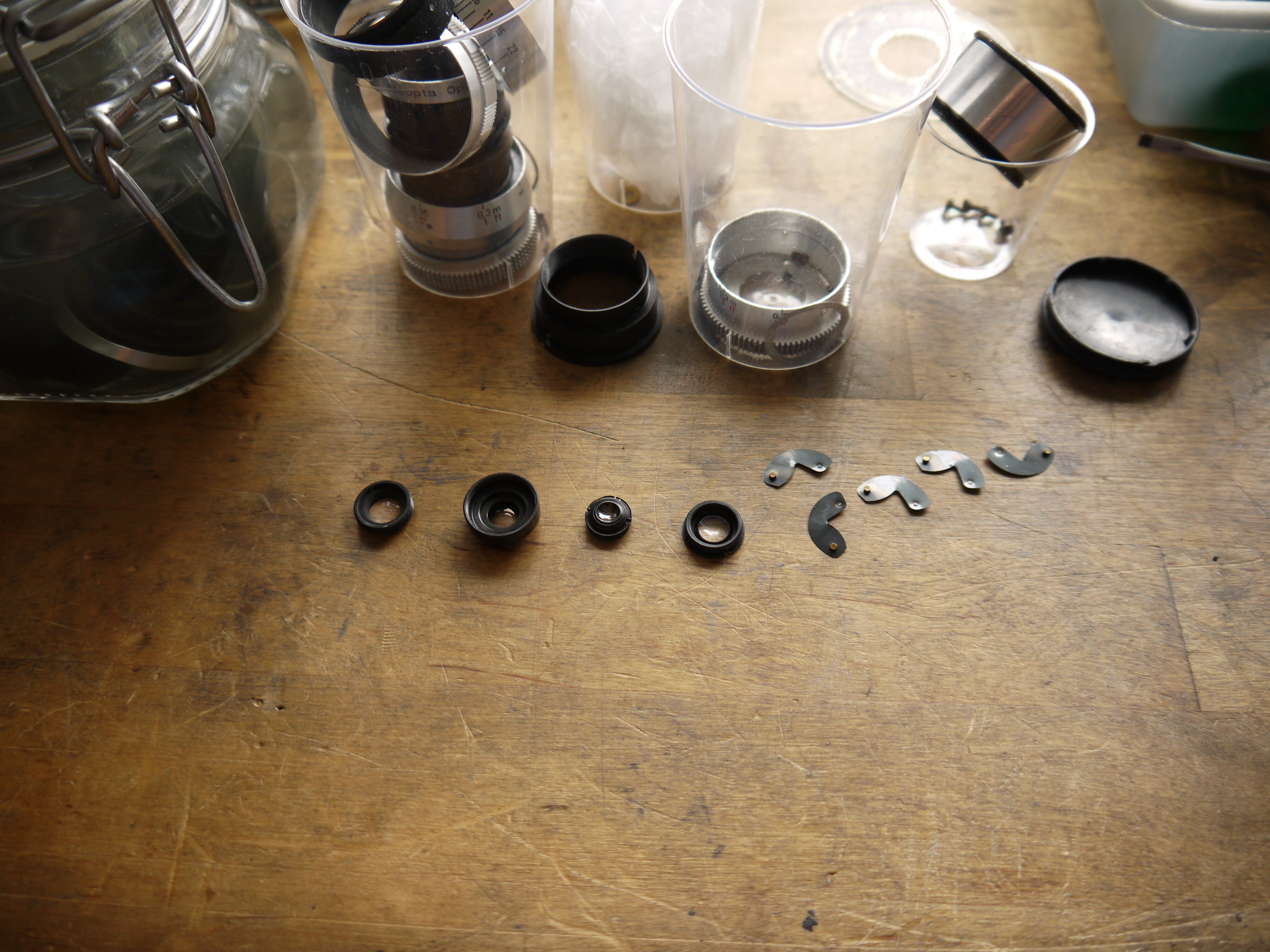

Es sei noch eine Aufnahme nachgereicht vom Ernostar alias Schneider-Xenoplan 12,5 mm, f/1.9, alias Meopta-Openar 12,5 mm, f/1.9.
Positiver Meniskus, negativer Meniskus, Iris, negativer Meniskus, positive Linse
Gute Blendenmechanik, sehr aufwändige Fassung für vier Linsen
