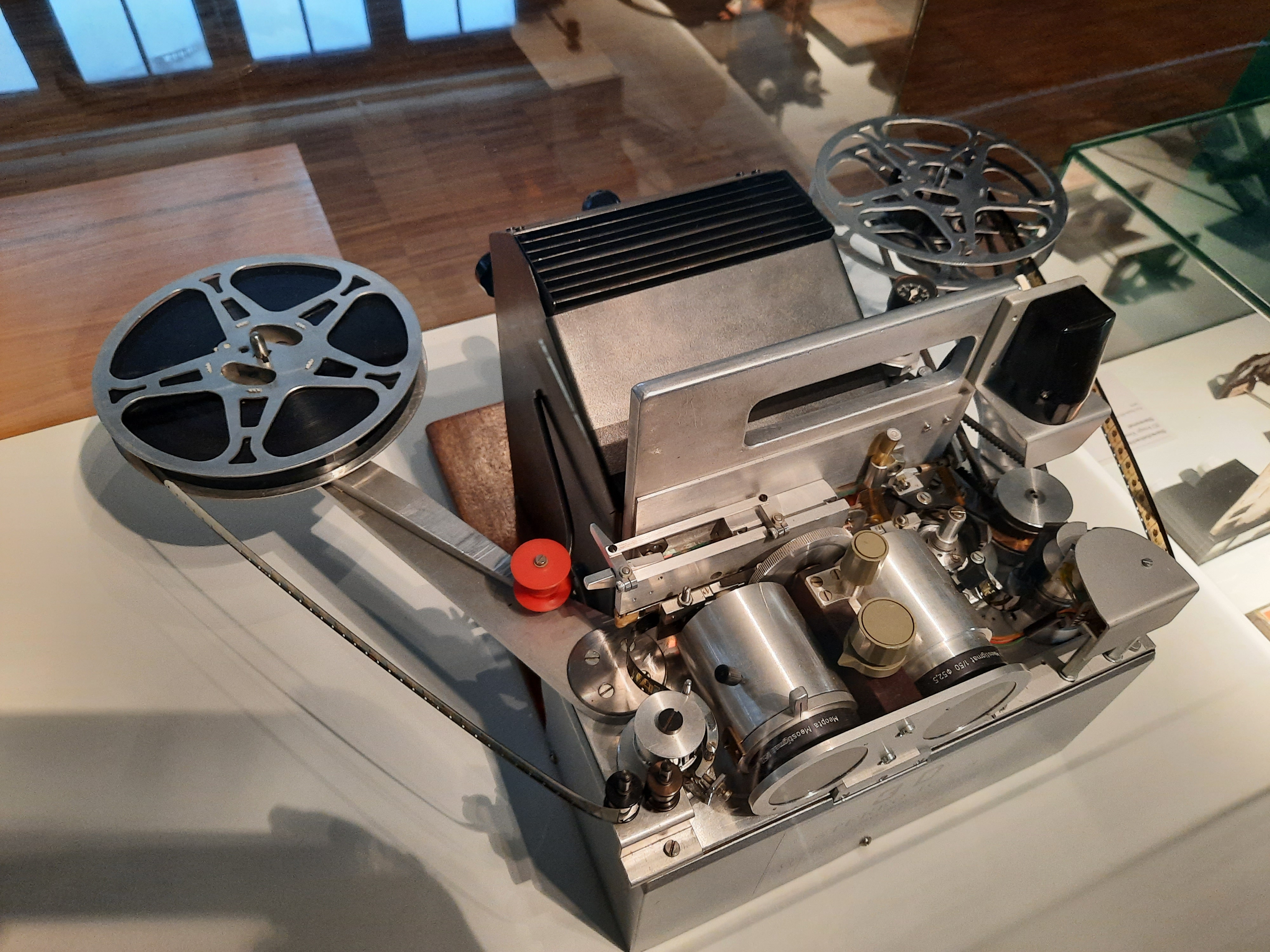

Der Projektor entstand aus zwei Kinoton FP30 die mechanisch miteinander verkoppelt waren und Spiegelverkehrt montiert worden sind, eine tolle Leistung.
Genau, bei der CINEC habe ich damals auch dieses Foto geschossen. Der Projektor ist wenn ich mich richtig erinnere, eine Eigenkonstruktion unter Verwendung vieler Teile von Kinoton, die Kreuzgetriebe stammen, so weit ich mich erinnern kann, von der TK 35. Das Lampenhaus hat Günter auch selber gebaut, mit 2 Schweisstrafos als Stromquellen. Das lief alles perfekt.

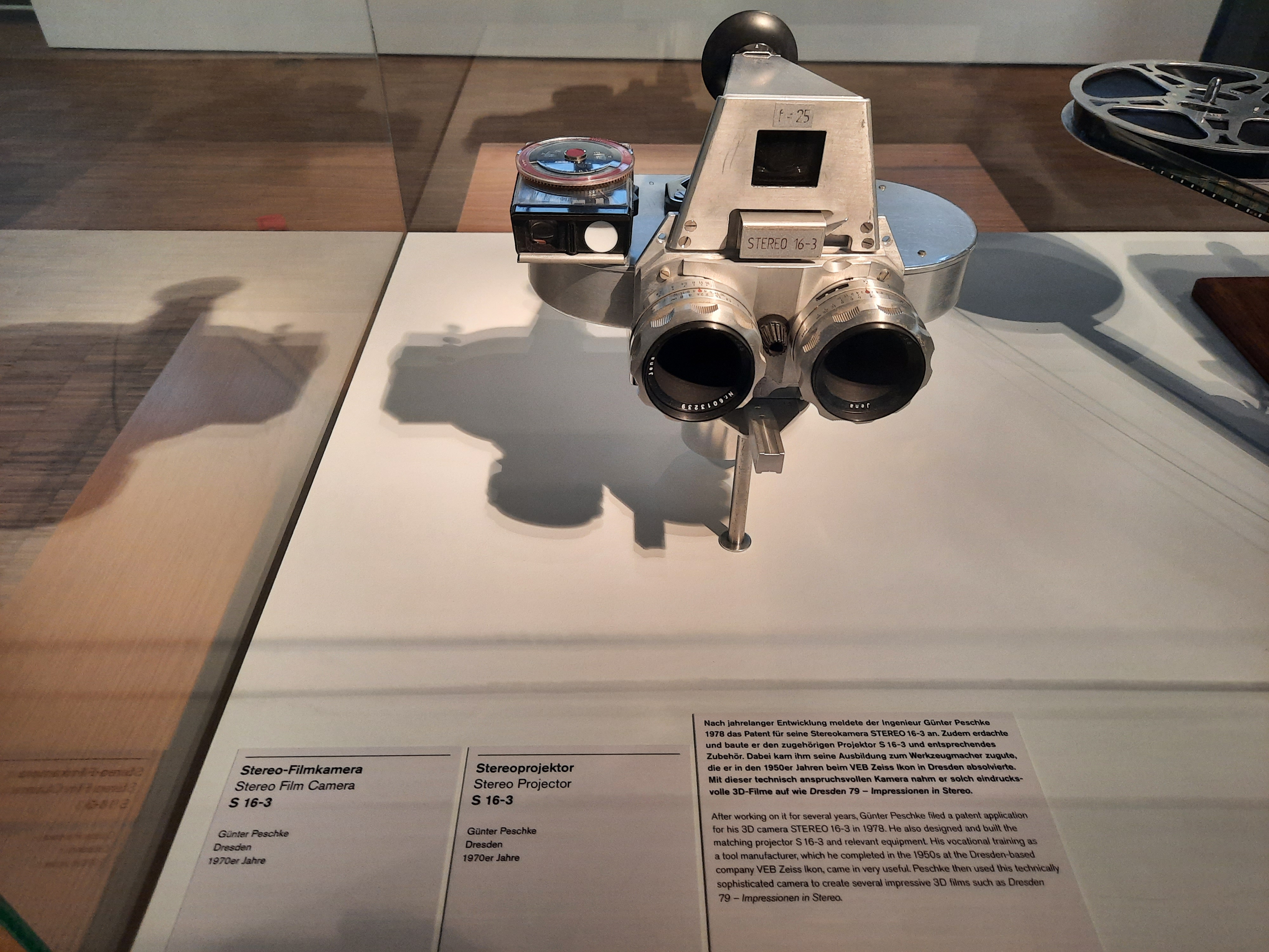

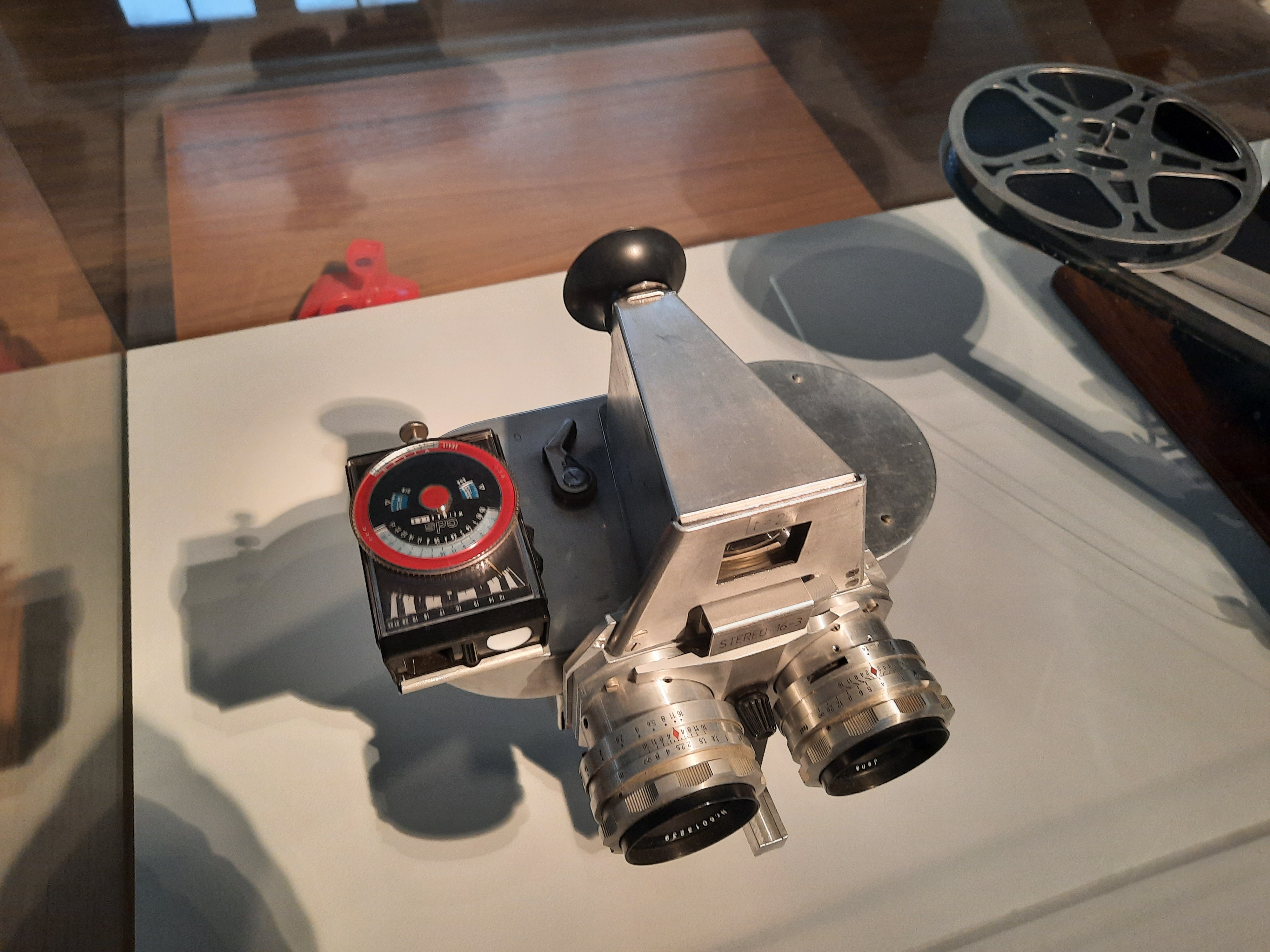

Ja, die 16mm-Stereokamera und auch der Projektor stammt übrigens von Günter Peschke.
Im 16mm-Stereoprojektor befindet sich übrigens ein TK35-Getriebe :-O

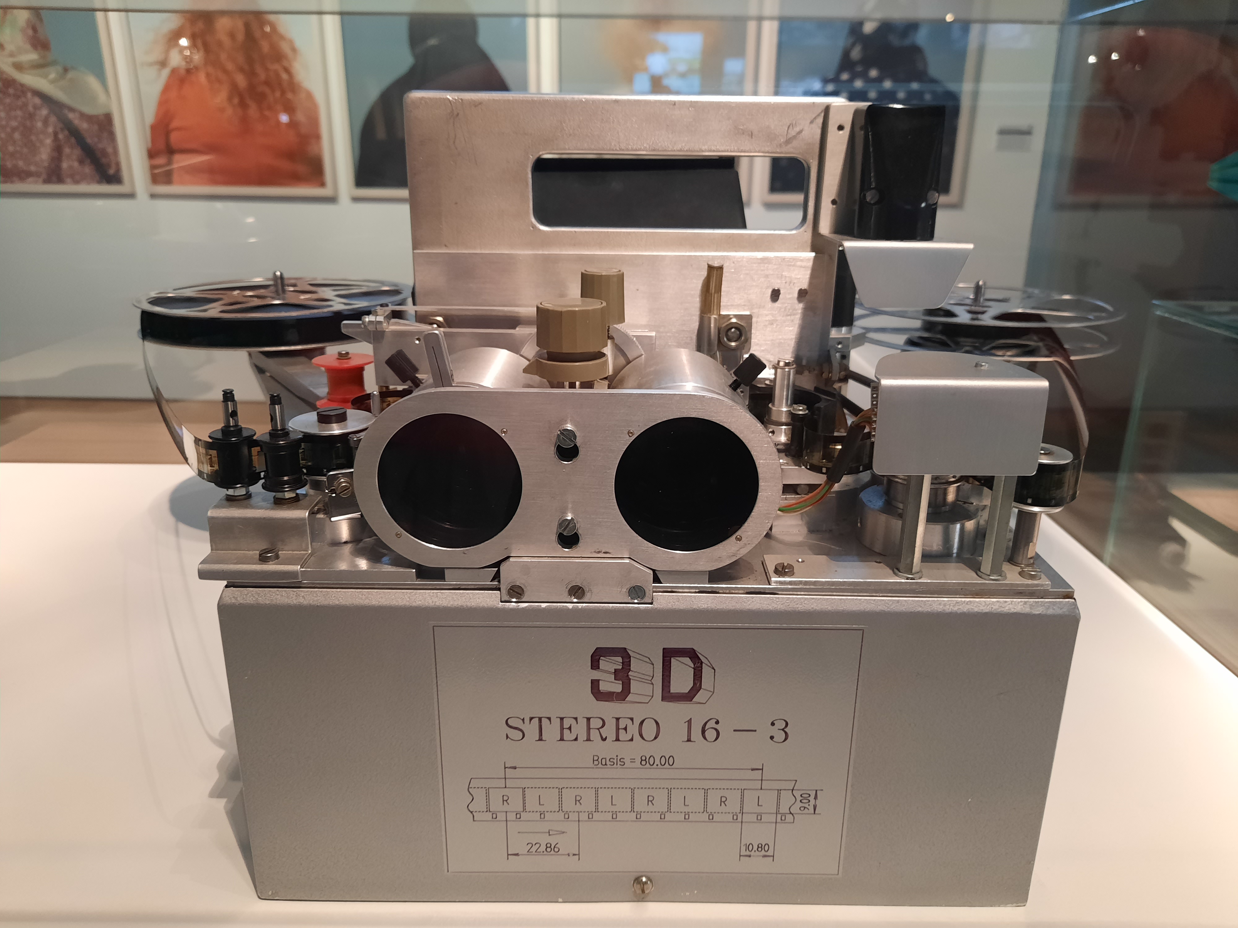

Das hab ich mich gestern schon gefragt, wie das geht, mit Makro, bei 80 mm Stereobasis.
Die Faustregel ist doch, dass die Nahgrenze größer sein muss als
Stereobasis mal Brennweite. Bei 80 mm * 28 mm wären das schon 2,24 Meter. Oder gilt die Regel nicht, wenn es im Motiv nichts fernes, unendliches gibt? (Ich bin totaler 3D-Laie, kann mich also trefflich irren!)
Mit sechs Bildern Versatz hätte man gut 57 mm Stereobasis gehabt, näher an den physiologisch typischen 65 mm. Aber das wäre konstruktiv wohl noch enger geworden.
