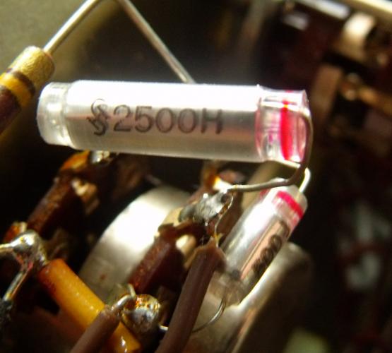

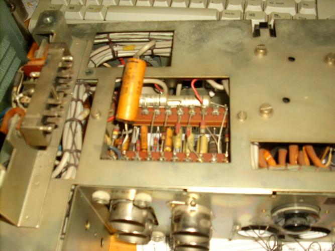

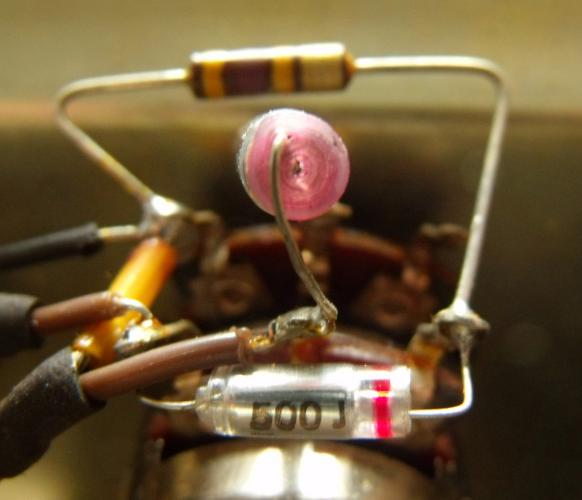

Ich habe hier einen Verstärker zu einem Siemens-2000-Projektor. Nach meinen bisherigen Erkenntnissen, das 5 Watt Röhrenmodell. Grundsätzlich tut der auch noch immer was er soll, allerdings mit erheblichem Brummen und Rauschen. Welche Reparaturversuche wären da nun sinnvoll?
Austausch der Röhren?
Austausch der Elkos?
Austausch aller Kondensatoren?
Oder ganz was anderes?
Großartige Hilsmittel, etwa zum Ausmessen der Kapazität, stehen nicht zur Verfügung. Ein paar Lötarbeiten traue ich mir aber noch zu.

das Brummen bekommst Du i.d.R. in den griff, wenn Du Elkos und ggf. den Gleichrichter für die Anodenspannung auswechselst.
Es kann auch sein, dass der Tonlampengleichrichter + zugehörige Glättungselkos müde sind.
Hängt davon ab, ob der Brumm permanent oder nur beim Lichtton auftritt.
Mit den Röhren hat das eigentlich nix zu tun.
Wegen der paar Kleinigkeiten bring ich das Teil doch nicht zu einem apothekenteueren Service.
Wenn der Projektor läuft, dann würde ich ihn penibel reinigen und neu abschmieren.
Die paar Teile im Vertärker tauschen ist in 45 Minuten erledigt.

wenn das Brummen dauernd ist zuerst das Netzteil checken, probeweise die Elkos tauschen.

Was den Verstärker betrifft, danke ich schon mal für die Hinweise. Ich werde wohl bei den Elkos anfangen. Die haben ohnehin den Vorteil, sauber beschriftet zu sein, was die Suche nach passendem Ersatz deutlich erleichtert.
Ein wenig verwirrt hat mich der Hinweis auf die Tonlampe. Nach Schaltplan und Sichtkontrolle bekommt die 3,5 V Wechselspannung direkt aus einer Trafowicklung. Lassen wir die also erst mal außen vor.
Die Tonlampe beim Siemens 2000 wird in der Tat mit Wechselspannung gespeist. Das KANN bei hohen Verstärkungen einen Minimalbrumm (Netzbrumm) imm Lautsprecher zur Folge haben. Logischerweise nur, wenn die Tonlampe brennt und wenn der Verstärker auf Lichtton geschaltet ist. Wenn der Brumm immer auftritt, egal ob Tonlampe aktiv oder nicht, dann liegt es (und das ist mit größter Wahrscheiblichkeit auch der Fall, wie oben beschrieben) an den Glättungselkos für die Anodenspannung.
Es ist zu überlegen, will man besonders gründlich vorgehen, ob man diese Tonlampe nicht durch eine 20 Watt Halogen mit entsprechendem Sockel ersetzt und einen Brückengleichrichter mit Glättungselko einbaut. Damit umgehst Du auch das Problem, sollte die Tonlampe mal durchbrennen. Was durchaus vorkommt.
Rotlichtumrüstung ist nicht so obligat. Die meisten 16mm Kopien haben wohl keine Cyantonspur.
20 Watt Halogen? :blink:
Das ist hier ein späteres Exemplar mit der 4 V / 0,75 A Tonlampe. Ersatz ist problemlos zu bekommen.
Ansonsten scheint mir deine Ferndiagnose durchaus richtig und einleuchtend. Der Brumm ist konstant und unabhängig von Eingang und Lautstärke. Beim Einschalten der Tonlampe kommt noch ein zweiter, diesmal aber lautstärkeabhängiger Brummton dazu.
Werde ich also mal die Kataloge der einschlägigen Versandhändler konsultieren.
Ahaaa,
dann hatte ich das doch richtig in der Schaltung gesehen... Da werde ich überlegen die Tonlampe gleichzurichten... obwohl ich beim Filmbetrieb nicht meckern kann, umso doller meldet es sich wenn der Film durch ist...

Also, das hiesige Tonlaufwerk hat ein Fotoelement (was die Tonlampe ja schon nahelegte). Einen Umbau auf Halogen unterlässt man da wohl besser. Inwieweit ein Betrieb der Lampe mit Gleichspannung den Klang verbessert, vermag ich freilich nicht zu beurteilen. Aber eine akustische Offenbarung ist von diesem Gerät vermutlich nie zu erwarten.
So folgt jetzt erstmal ein Austausch der alten Elkos und Folienkondensatoren im Verstärker. Die Styroflexmodelle bleiben wo sie sind. Mal sehen, oder besser, mal hören wie das Ergebnis ist. Bis dahin wird 's aber ein paar Tage dauern. Zeit und Muße wollen erst noch gefunden werden.
