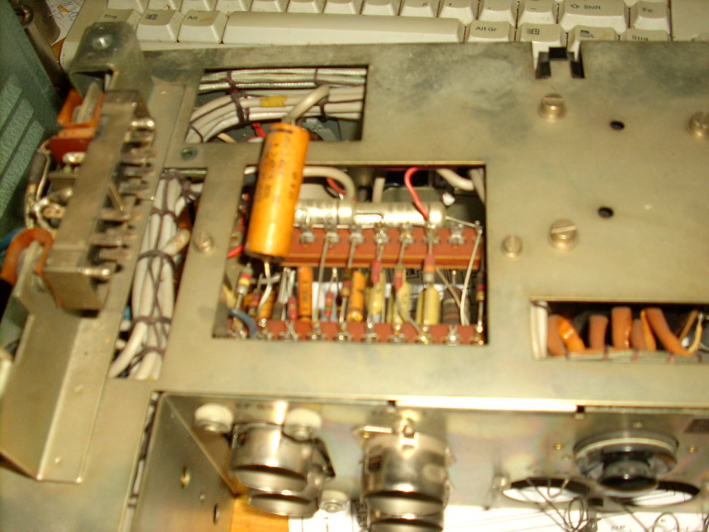

Die Kondensatoren sind fast alle schon getauscht. Also auch die Koppelkondensatoren. Drin geblieben sind nur ein paar kleinere, die ich als Styroflexkondensatoren identifizieren würde, und denen man kaum Alterungserscheinungen nachsagt. Da ist natürlich auch genügend Luft für die höhere Ausgangsspannung eines Siliziumgleichrichters. Nachmessen und ggf. ein bisschen nach unten korrigieren wird aber nicht schaden. Ein kleiner Heizwiderstand mehr, passt doch bei einem Siemens 2000 ganz gut dazu :wink:

Von den Kondensatoren solltest Du v.a. diese dunkelbraunen beutelförmigen tuschen. Auch so schwarze teerartige zylinderförmige mit Papieretikett gehen gerne hopps.

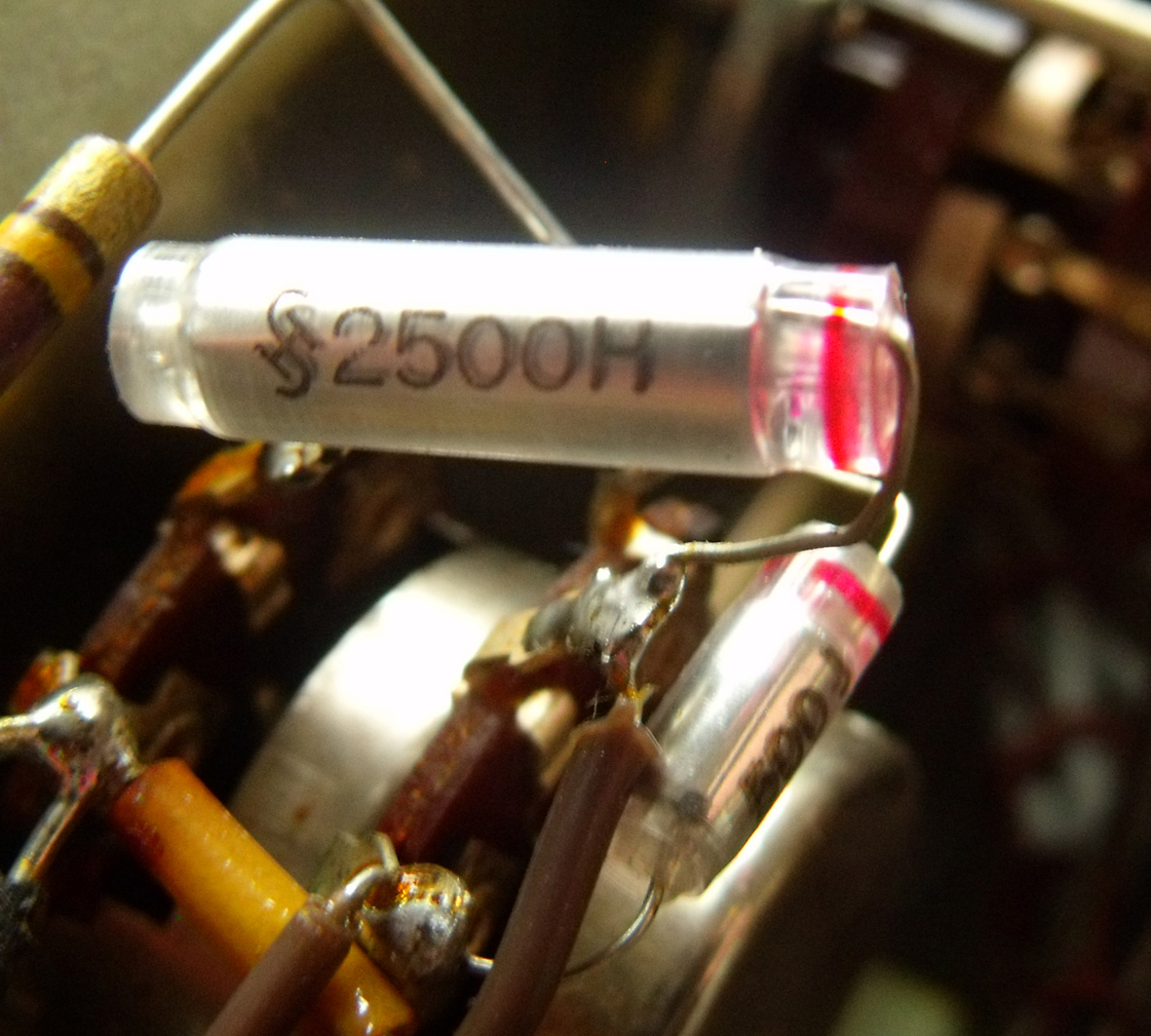

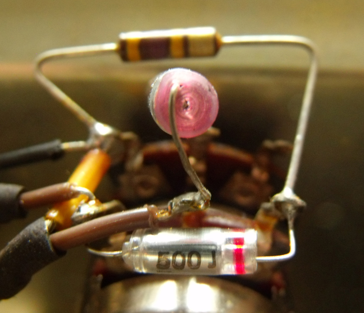

Ich beschäftige mich auch gerade mit dem 5W-Verstäker. Den Originalzustand möchte ich soweit als möglich belassen, werde aber wohl um die Kondensatoren- tauscherei nicht herumkommen: Die Tonwiedergabe ist soweit noch akzeptabel, aber die Rauschuntermalung ist mittlerweile doch erheblich. Die Potis sind ok, und von der Tonlampe scheint erstmal kein Netzbrummen zu kommen. Jedenfalls nimmt der Rauschpegel nach einschalten nicht zu. Bevor ich jetzt die Bestellung aufgebe: Meine einzige weiße Wissensstelle sind diese kleinen Kondensatoren auf den Reglern.
Sind das Folienkondensatoren allererster Bauart?
Tut das Not, sie mit auszutauschen?
der Lötkolben wartet auf Eingabe...
Neee,
das sind Styroflexe. Hervorragende Kondis, unzerstörbar.
Was rausmuß sind die kleinen silbernen Elkos, die Senfarbenen Kondis (haben fiese Leckströme) und braunen mit Kunstharz vergossenen.
Thommi
Ja, das sind Folienkondensatoren, denn Styroflexe SIND Folienkondensatoren. Und oberhalb von 90° geht Ihr Dilektrikum (Polystyrol) durchaus auch kaputt, unzerstörbar stimmt also nicht ganz. Sie sind aber schön temperaturstabil. :)
Styroflexe werden von High-Endern gelegentlich ein bisschen esoterisch hochgehyped. Sie sind allerdings weder sehr spannungs- noch stromfest und können durchaus mal kaputtgehen. Ihre Toleranz ist geering, aber ein (ggf. selektierter) MKS oder MKP von Wima tut es eigentlich grundsätzlich genauso gut oder besser. Styroflexe haben auch keinen "Klang", sie sind eigentlich nur bei frequenzgebenden Stufen wirklich sinnvoll. Im Zweifel kann ein Austausch also durchaus auch sinnvoll sein...
