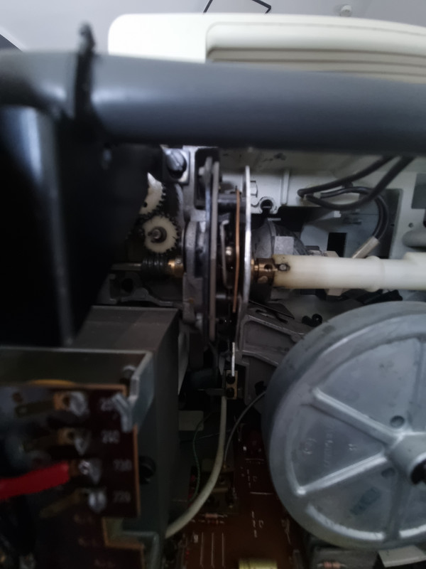

Ich heiße André und bin neu hier. Ich habe mir, um alte Super 8 Filme von meinem Vater anzuschauen, einen Eumig Mark S802 Super Single 8 günstig zugelegt.
Nach einigen Recherchen im Internet, bin ich zu dem Schluß gekommen, dass der sog. Bildstrich nicht in Ordnung ist und sich auch nicht einstellen lässt.
Da es sehr schwierig ist Bilder vom inneren des Eumig zu finden, habe ich bei einem Youtube Video gesehen, dasss bei meinem Projektor offensichtlich am Greiferarm was fehlt.
Im Anhang ein Bild des Greiferarm von hinten. Rechts habe ich eine 6mm Stahlkugel eingebracht, da im besagtem Video es so aussieht als ob eine verbaut wäre. Eine Lösung dieses Problems war es allerdings nicht. Wenn ich im laufenenden Betrieb mit einem Schlitzschraubenzieher zentriere, dann stabilisiert sich das Bild.
Könnt ihr mir sagen was hier fehlt ?
