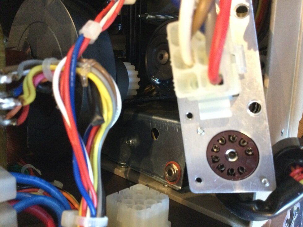

Aber, wie kommen wir an das Audiomodul ran? Kennt einer von euch den Projektor und hat einen Tipp für uns?
Aus unserer Sicht muss der mittlere Tragrahmen komplett raus. Das Modul scheint "von innen" eingeschoben zu sein, eine Rändelschraube zum lösen finden wir nicht. Aktuell haben wir noch keine Bedienungsanleitung, ein Service-Manual haben wir für den Leuchtmitteltausch. Schaltbilder und Informationen haben wir von dem EX-3000.
Wir können keinen direkten Schluss messen, der Fehler muss hinter den Gleichrichtern nach dem Ein/Aus Schalter liegen.

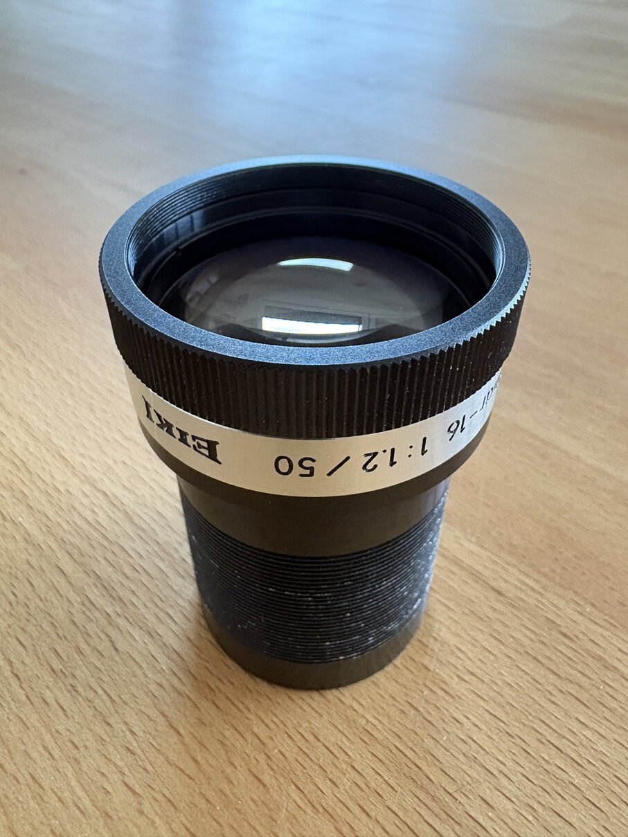

Welchen Nenndurchmesser haben die EIKI Objektive? Wir suchen zum Schluss einen Converter, aber wir sind uns nicht sicher in Bezug auf den Durchmesser. Wir messen 45,5mm Filterdurchmesser mit der Schieblehre, die angebotenen werden mit 47mm angegeben, die passen definitiv nicht. Anbei ein Bild der Optik. Der Fokusgummi hat sich nach dem ersten Film verabschiedet, da haben wir einen Tipp mit einer Hellermann Gummitülle von Stefan bekommen, probieren wir.

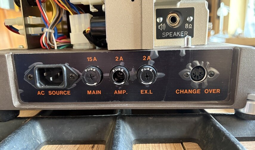

Mangels Bedienungsanleitung, bitte, für was ist die Buchse Change Over an der Rückseite? Überblendung bei 2 Projektoren?

Anbei noch 2 Bilder des Amp Modules.
