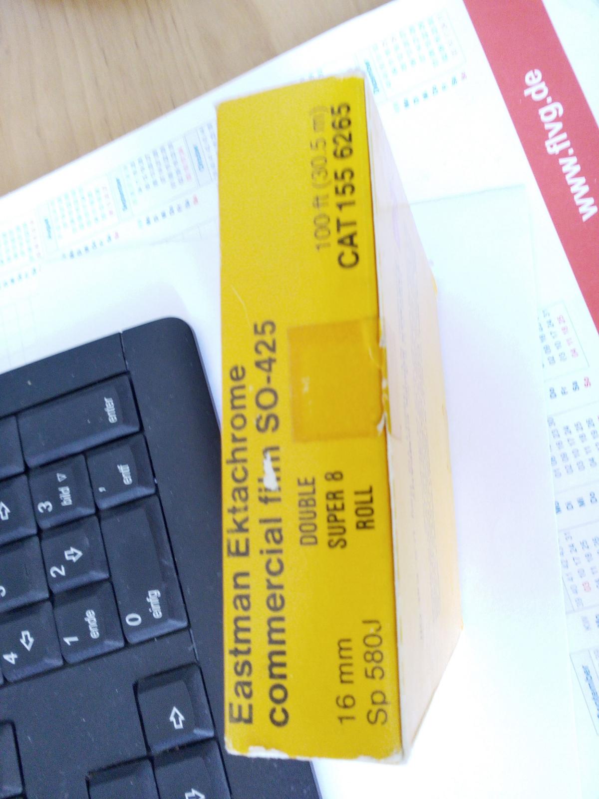

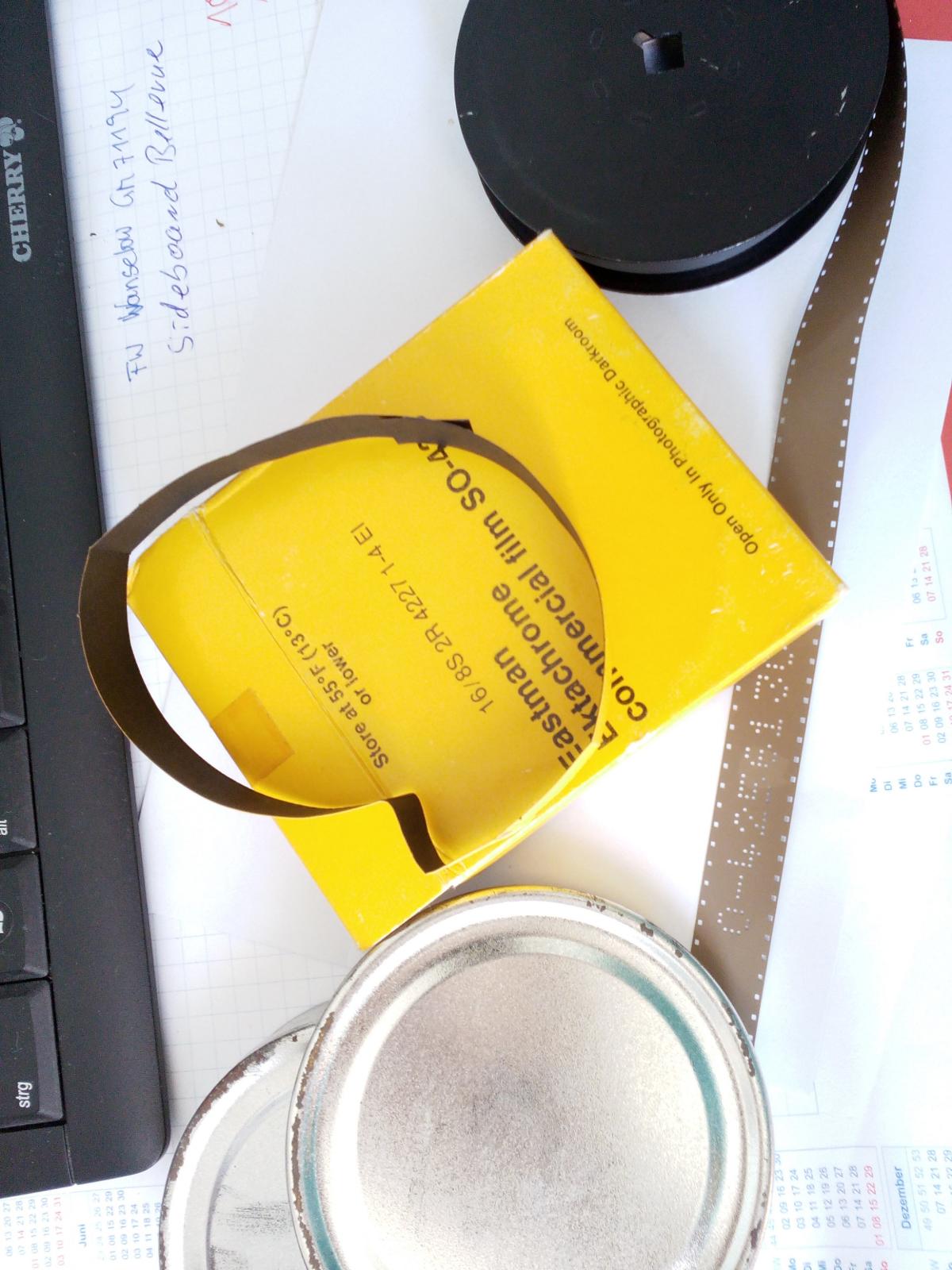

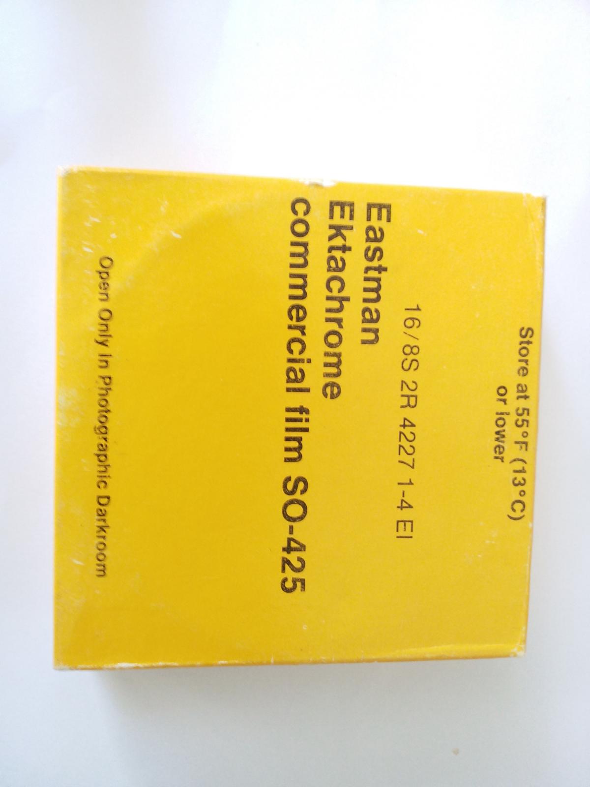

Was Speziales von Kodak: der ''Eastman Ektachrome commercial film SO-425''
das ist was besonderes... ein Kopierfilm für (ich glaube) Kodak VNF Material. Na ja wie dem auch sei, er ist was besonderes. ich nur das er 6 ASA bei Tageslicht hat. Nein man Kann ihn im E6 Prozesse entwickeln. Und das mit erstaunlich guten Ergebnissen. Obwohl er schon rund 40 Jahre abgelaufen ist.
Ich plane ihn heute anfangen zu verbrauchen.
Als erste ich hab keine Kamera sie 30 meter Spulen fasst. Also umrollen auf 10 m spulen...
Dann er hat die Fläche von 4 super 8 Kasseten. wenn man 1 l E6 Chemie ansetzt und die 30 m Rolle entwickelt ist der Liter verbraucht.
So, jetzt aber zum entwickeln:
Belichten wie 4-5 ASA Tageslicht)
So hat es mir Friedemann gesagt:
Alle Bäder bei 32°C anwenden, möglichst auch die Zwischenwässerungen, sonst Gefahr von Runzelkorn. Wärmer als 34° darf er aber auch nicht werden!
1: Remjet Removal Bath, 10 Minuten, keine Agitation
2: Ausgiebig wäsern, 10 Minuten (Remjet abwaschen und Chemie aus der Schicht kriegen)
3: Erstentwickler Dokumol 1+5, 6'00 Minuten
4: 2'00 Min wässern
5: 8'00 Farbentwickler
6: 2'00 Wässern
7: 4'00 Bleichfix
8: 5'00 fliessend wässern
9: 1'00 E6 Stabi Bad
10: Remjet-Reste entfernen. Achtung: Nicht die Schicht berühren! Sie ist extrem weich und lässt sich einfach vom Träger wischen.
Vielen Dank an Friedemann. Er hat mir den Film zur Verfügung gestellt
