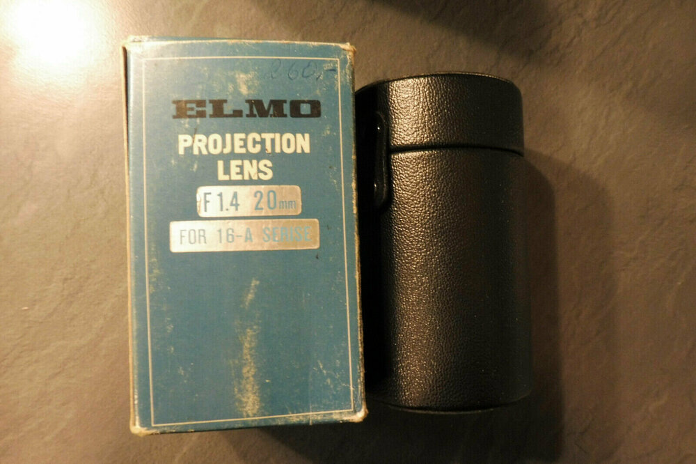

Nach langer Suche hab ich nun ein tolles Objektiv für die 16mm Elmos gefunden, jetzt bekomm ich auch ein großes Bild (und etwas größer) auf eine kurze Distanz! Dachte nicht das ich so eins finde!
Wollte immer meine ELMOS so nutzen wie meine Bauer mit 25mm Objektiv , sprich, großes Bild auf kurze Distanz.

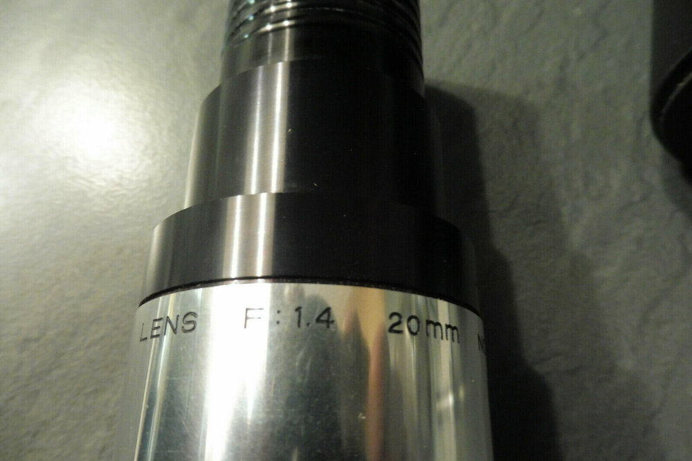

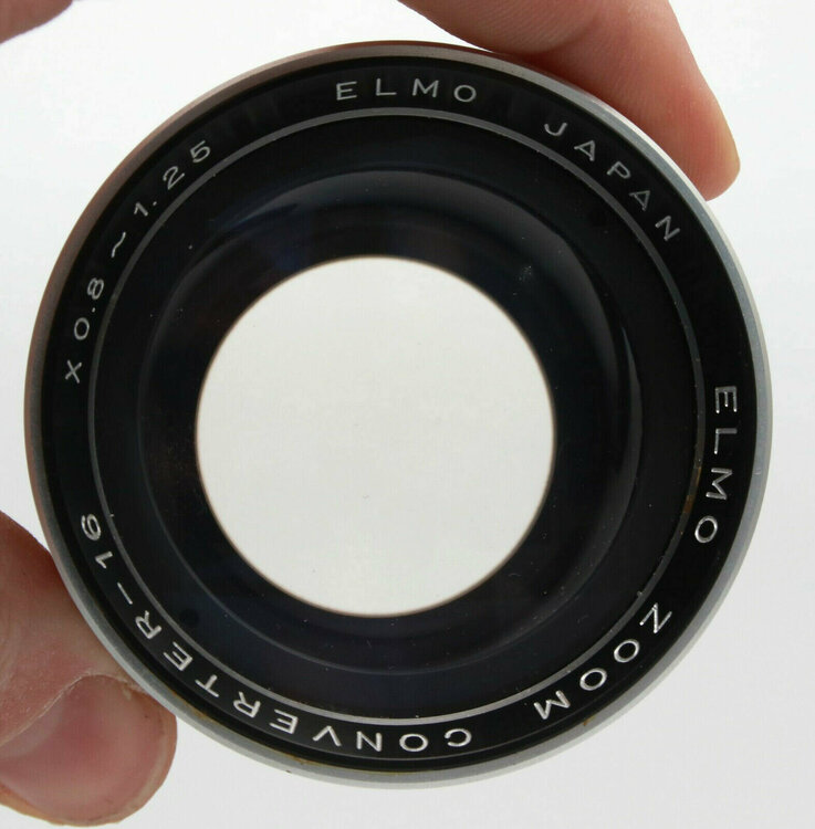

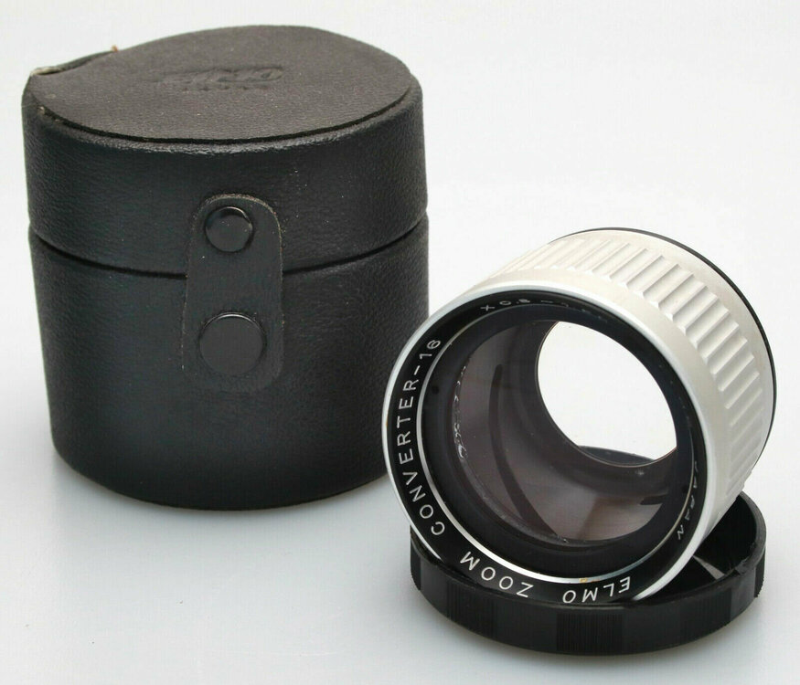

1 x ELMO Lens f 1.4    20mm   +  1 x ELMO ZOOM Converter ergeben eine Kombination ähnlich des 20mm - 65mm Vario von Bauer!
Einfach den Converter auf das ELMO 20mm geschraubt und man hat ein tolles Kombi Objektiv mit dem man die Größe mittels drehen verändern kann ,
das perfekte Objektiv für den ELMO CL und ELMO AAR !
