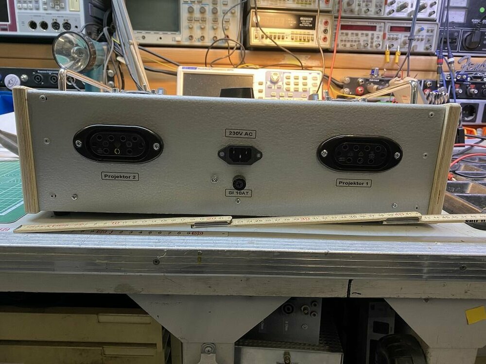

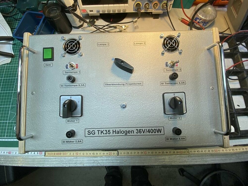

habe das o.g. Gerät in Kundenauftrag gefertigt, wiegt nur 9kg und ist rackfähig und kann somit in ein 19 Zoll Rack eingebaut werden, einfach die Holzseitenteile gegen Rackwinkel austauschen .
Das Schaltgerät kann ohne Umbau der TK35 Projektoren genutzt werden, es ist für die 36V Halogenlampe konfektioniert. Wenn Interesse besteht einfach ein PN an mich
und noch was zu diesen Gerät, für die Speisung der 36V/400Watt Halogenlampen wird ein Ringkerntrafo verwendet, es werden die Lampen mittels Trafoabgriff von 4Volt vorgeheizt, der Tonlampengleichter besteht aus ein überdimensioniertes Schaltnetzteil mit 6.3V 20A
