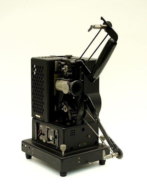

Ich habe einen Siemens Filmprojektor aus den 30ern meines Grossvaters gekriegt. Der Motor läuft gut, aber der Vorschub, die Achsen machen keinen Wank.
Der Apparat ist geschmiert.
Sind die Achsen gebremst? Wie ist die Blockade zu lösen? Lampen und Wiederstand funktionieren gut.
Bei diesen Altgeräten ist oft das fett oder Öl in den Wellenbohrungen dermaßen verharzt, das es klemmt. einen Fön nehmen, heißluftfön macht es etwas fixer, Lager erwärmen, geht es dann zäh zu drehen, ist es das Fett. Jetzt gibt es zwei Möglichkeiten. heiß machen, Caramba/WD 40, Rostlöser etc. in die Öllöcher tröpfeln, drehen, bis es wieder leicht geht, mit dem Caraba etc. das alte verharzte Fett komplett ausspülen und mit Nähmaschinenöl nachschmieren. Macht etwas Sauerei, geht aber ohne Demontage. wird nach einigen Monaten wieder schwerer gehen, dann den Vorgang wiederholen.
Andere Möglichkeicht, heißmachen, zerlegen, und mit Waschverdünnung Achse und Lagerhülse auswaschen. Das löst das ganze alte verharzte Öl und Fett auch in den Poren des Lagermetalls, stinkt erbärmlich, macht aber dauerhaft Platz für neuen Schmierstoff.
