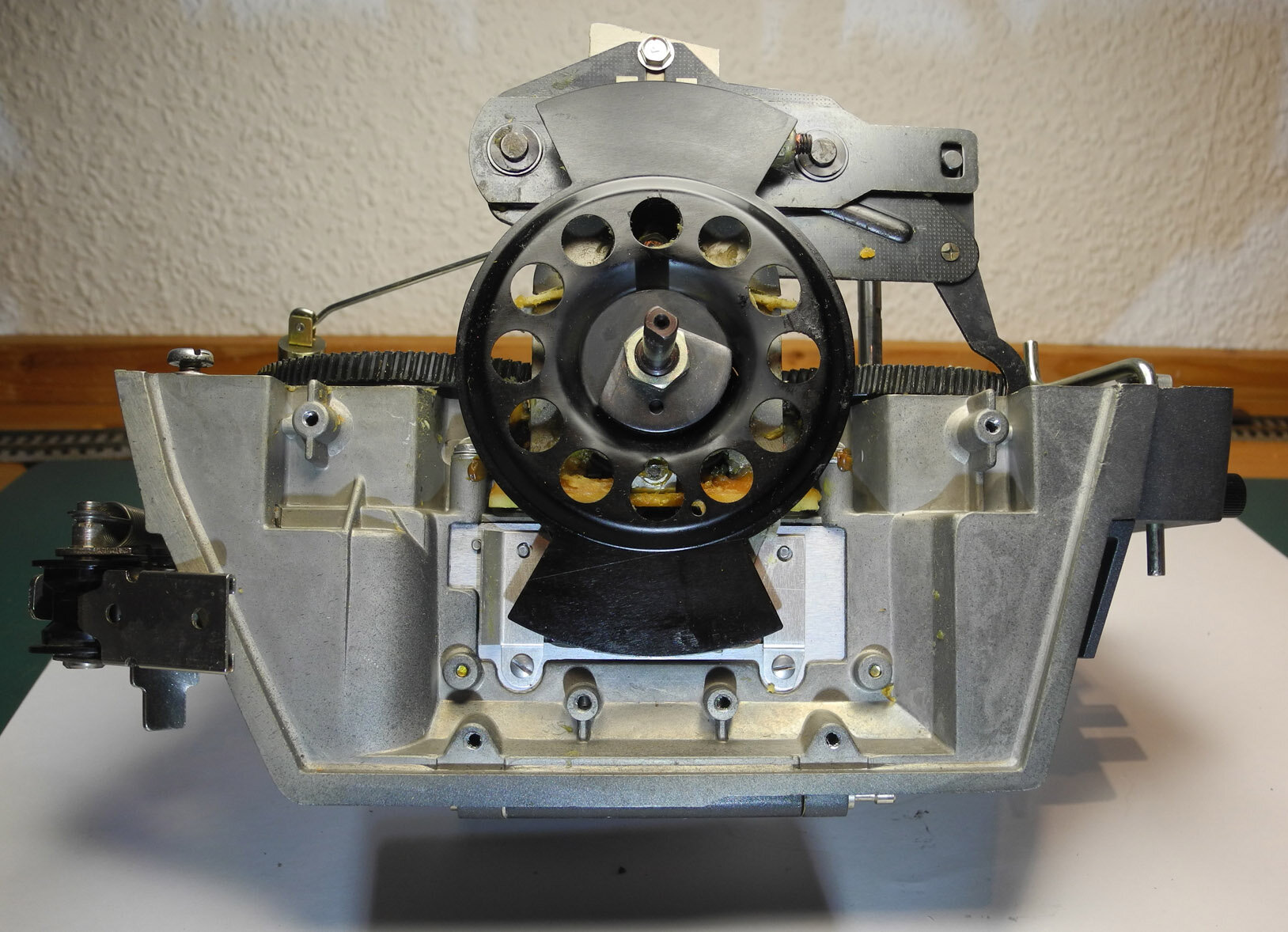

Habe die Schnecke im Bell&Howell TQIII eigentlich gewissenhaft ausgewechselt. Nun sind aber die Bilder horizontal genau in der Mitte geteilt. Was habe ich falsch gemacht? Der Greifer greift offenbar nicht richtig mittig? Habe ich die beiden großen Antriebsräder im Getriebe nicht genau ausgerichtet? Soll ich sie um einen Zahn verstellen? Der Regler für den Bildstrich reagiert kaum.
Bin um jede Hilfe sehr dankbar, Gruß Knut
Hallo, Oelschraube, die Bildhöhenverstellung hat mit dem Getriebe nichts zu tun. Schnecke und Schneckenräder treiben bloß an. Jedoch wie der Greiferrahmen mit dem Steuerkörper (Kurvenscheibe) zusammenarbeitet, das ist von Belang. Die Greifersteuerung muß mit der Blende richtig zusammen laufen, Blende zu, Filmvorschub, Blende auf, das verstehst du sicher.
Die Bildhöhenverstellung hat einen Exzenter. Der muß den Greiferrahmen schwenken. Du wirst den Fehler schon finden.
