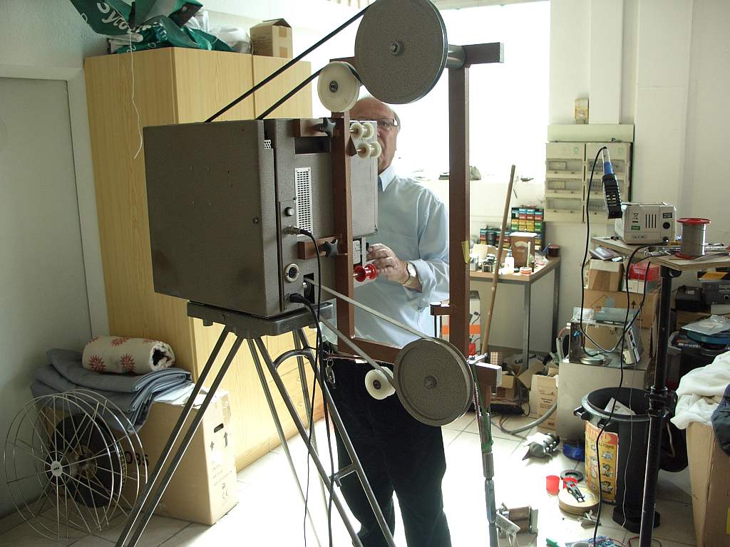

Diese mitgelieferte Friktion:
http://www.filmvorfu.../3566-img-2214/
funktioniert hervorragend für 600m Spulen. Sie treibt die beiden Päbste mit drei unterschiedlichen
Drehmomenten für Stand, Anlauf, und Lauf. Soweit so gut.
Für 1800m Spulen reicht der Drehmoment der Motoren allerdings nicht aus, auch nicht wenn man
die Steuerung umbaut. Es bilden sich dicke Schlaufen beim Start und Sopp.
Angeblich gibt es ja eine 1800m Friktion. Da sind vermutlich andere Motoren drin, oder der
Projektor läuft langsamer an.
Und selbst dann wird die Zugkraft der leeren Spule nicht zu groß? Das ganze hat ja keine
Regelung. Wie auch immer. Es gibt noch was zu tun.
