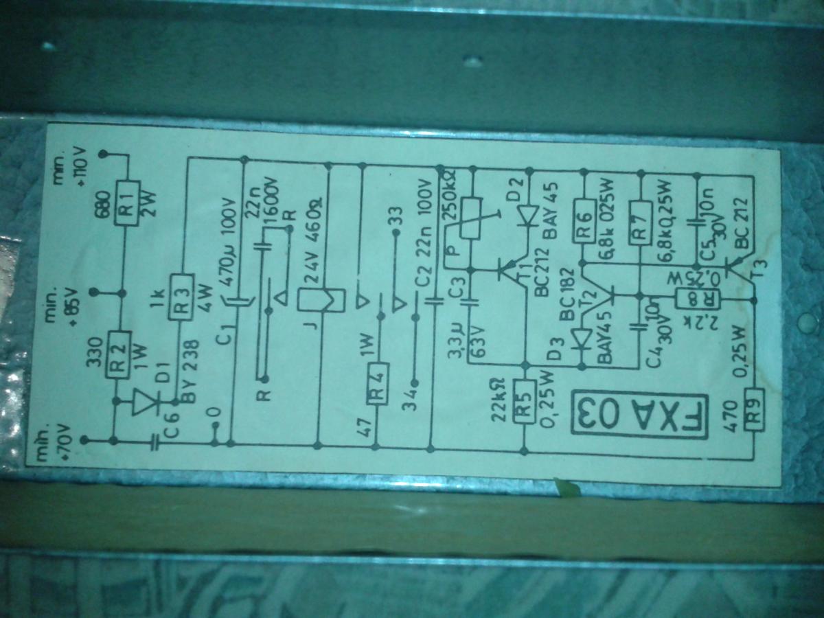

ich habe mir heute mal ein als defekt gekennzeichnetes Zündsteuergerät FXA03 angeschaut.
Wozu dient die elektronische Schaltung (die 3 Transistoren mit Zubehör)?
Der Zündkontakt wird ja über ein Relais gesteuert, das anzieht, wenn ein zur Spule parallel geschalteter Kondensator auf eine bestimmte Spanung aufgeladen ist.
Beim Schließen wird der Kondensator entladen, die Spannung sinkt und das Relais öffnet. Dann wieder von vorne...
Die Schaltung funktioniert auch mit komplett ausgelöteter Ekeltronik. Wozu wurde diese dann erst verbaut?
Der Zündimpulsgeber FXA03 dient dazu, maximal drei hintereinanderfolgende Zündimpulse bzw.Schaltbefehle an das Zündgerät abzugeben. Zündet die Lampe beim ersten mal, schaltet er ab - das wiederholt er also maximal drei mal (deshalb die 03 in der Typenbezeichnung). Die Elektronik steuert diese maximale Zündfolge und schaltet dann ab um bei defekter Lampe nicht unendliche Zündbefehle abzugeben.
Hier für die jenigen, die sich mit Ekeltronik auskennen.
Über eine Erläuterung würde ich mich freuen (den rechten Teil betreffend)
C3 lädt sich während den Zündversuchen über R5 und P auf. P definiert dabei die "Anzahl" der Zündversuche. Ist die Spannung an der Basis von T1 gross genug, schaltet dieser Transistor durch und schaltet die Stufe bestehend aus T2 und T3 so, dass T3 leitend wird und das Relais und die Zeitkonstante C1-R3 über R9 kurzschliesst und dadurch die Zündvorgänge beendet.
Wie die rechte Stufe genau funktioniert müsste ich erst mal genauer aufzeichnen. Könnte eine bistabile Kippstufe sein.
