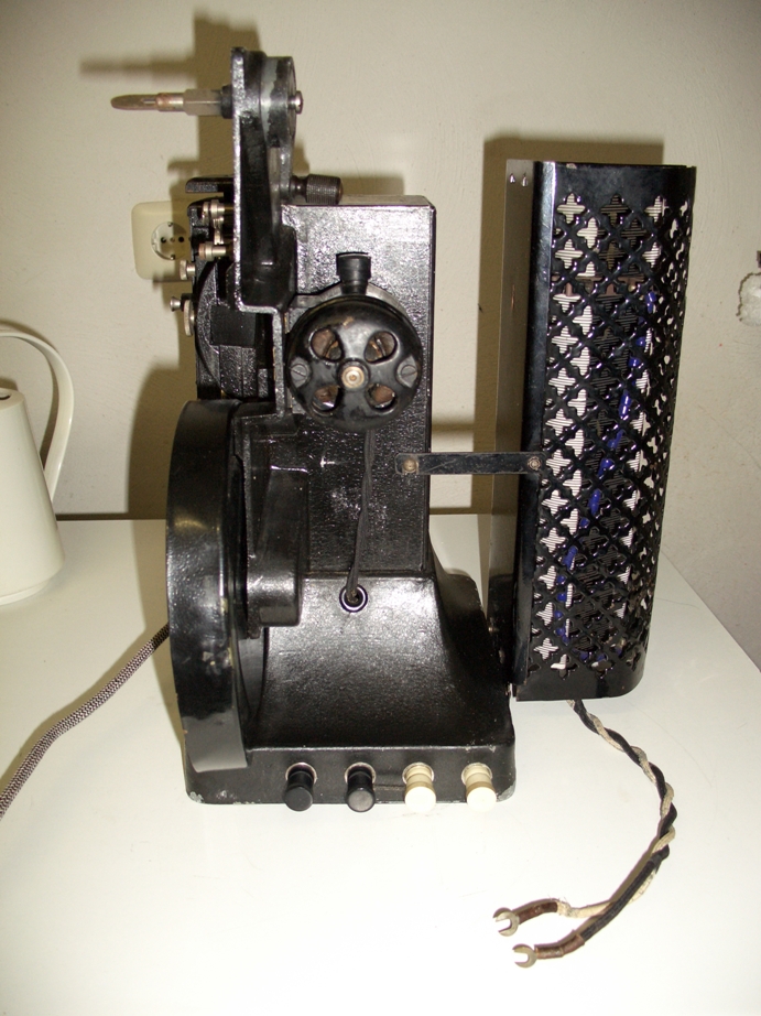

Hallo in die Runde –er ist nun da, mein Geyer PA 25 aus dem Jahr 1925 –Werknummer 664.
Ein wenig muss der schwarze Lack noch aufgefrischt werden –sonst scheint alles (nach Aufschrauben) ok.
Bevor ich (ohne Lampe –jene hat, was sehr ungewöhnlich ist, eine dünne Schraubfassung und ist ersichtlich ok !! -) das Teil vorsichtig motorisch in Betrieb nehme erbitte ich Info über die Elektrik:

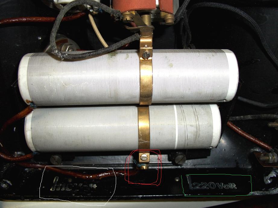

Bild 1 zeigt unten links (weiß umrandet) den Vermerk 110V; rechts auf dem Bild (grün umrandet ) steht 220 V.
An der rot umrandeten Schraubklemme mittig unten war das von links einlaufende Kabel ab –habe ich wieder angeklemmt..
Ich würde mit 110 V beginnen, jedoch: wie ist das Teil geschaltet (siehe Bild –Motor schon auf 110 V oder auf 220 V ?). Wie wechselt man von 110 auf 220 V ?
Bild zwei zeigt das Gerät von vorne mit dem rechtsseitig montierten Widerstand für die Lampe. Zwei Klemmen sind offensichtlich vorne anzufügen (zwei Schrauben weiß rechts, zwei Schraubverbindungen schwarz links auf Bild 2). Überbrückt sind die Verbindungen schwarz rechts sowie weiß links (die beiden mittleren Anschlüsse).
Hier geht es nach meinem Wissensstand wohl um die Projektionslampe –wo soll ich die aus dem Widerstand kommenden Klemmen anschrauben ??
