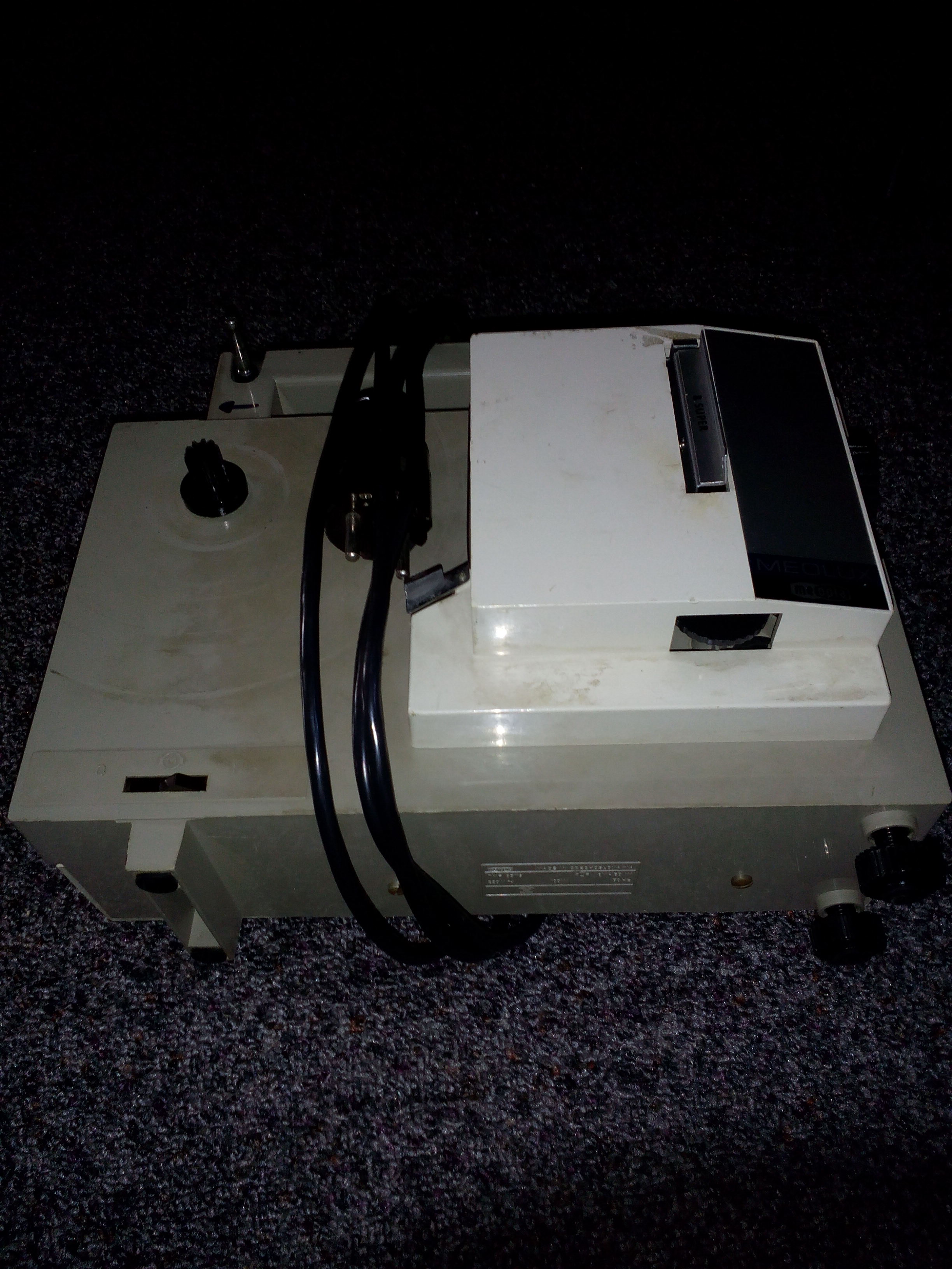

Hallo Gemeinde,
ich habe meinen alten Meolux-Projektor hervorgekramt und den Antriebsriemen wegen Verschleiß ersetzt. Bei der Projektion tritt allerdings ein Fehler auf, der mir neu ist und an dem ich jetzt verzweifele. Das Bild, sowohl bei der Projektion von Super 8 als auch bei Normal 8, weist eine horizontale Teilung auf, d.h. der oben fehlende Teil des Bildes findet sich am unteren Bildrand.
Kann der Meolux in irgendeiner Weise justiert werden, oder gibt es eine andere Lösung für das Problem.
Beste Grüße
Egon
Das was Du siehst ist der Bildstrich, also der Teil zwischen den Einzelbildern auf dem Filmstreifen.
Du siehst den unteren Teil des einen und den oberen Teil des darauf folgenden Einzelbildes.
Ganz offensichtlich ist die Bildstrich-Einstellung krass verstellt.
Ohne den Projektor zu kennen - bei jedem Filmprojektor lässt sich der Bildstrich in irgendeiner Form einstellen (Drehrad, Schieber etc....)
Die Frage wäre auch gut im hiesigen Unterforum "Schmalfilm" aufgehoben. Dort gibt es einige Schmalfilm-Projektoren-Sammler und -Kenner.
Danke für die schnelle und kompetente Antwort. Habe mich gleich auf die Suche nach dem Drehrad gemacht und bin gleich fündig geworden. War auch nicht zu übersehen. Nur leider gab es in der Bedienungsanleitung weder einen Hinweis auf das Rad noch auf die Bildstrich-Korrektur. Habe nachgeregelt und das Ergebnis ist perfekt. Wieder was gelernt. Danke.
