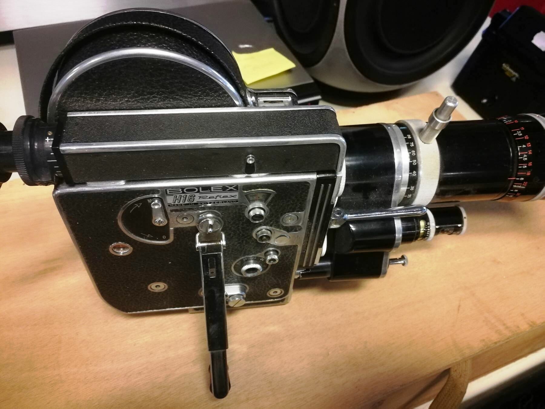

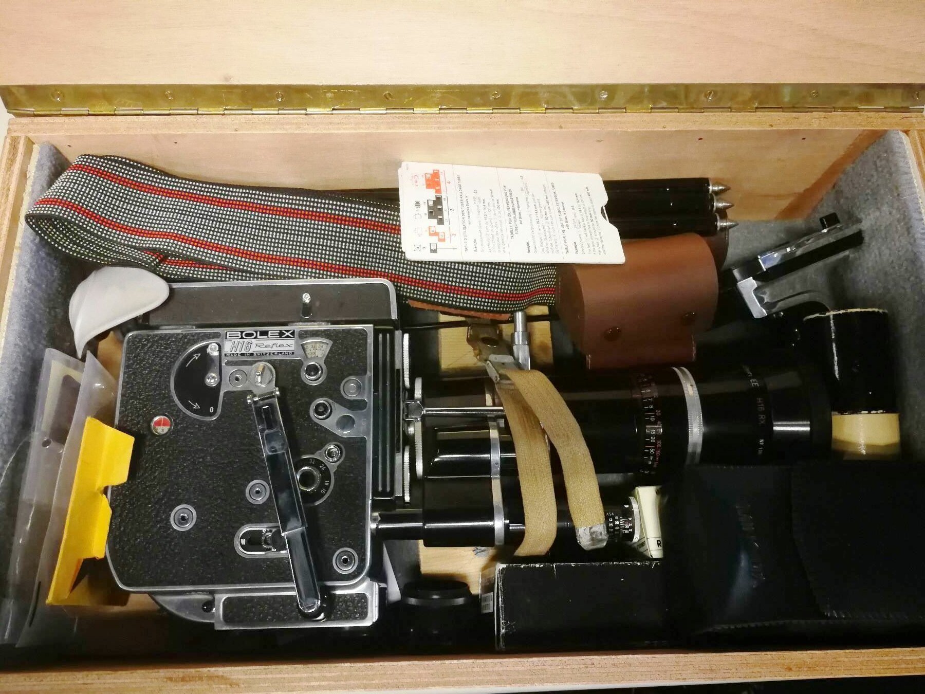

Eben habe ich auf einer Internetplattform das Angebot einer Paillard-Bolex H 16 mit Zoom-Objektiv gesehen. Auf den ersten Blick ein interessantes Modell, doch dann, beim zweiten Überstreifen der Sache mit dem Auge des Kenners stelle ich fest, daß da eine alte Reflex in einem jungen Gehäuse steckt.
Zu erkennen ist das an der Front, der schwarz eloxierten Platte mit den zwei parallelen blanken Stegen. Wäre es ein Modell 4, welchem das Gehäuse entspricht, würde sich in der Front der Hebel des verstellbaren Verschlusses befinden. Es ist jedoch ein Modell 1, das 1956 herausgekommen und bis 1959 ohne Verschlußverstellung gebaut worden war. Von 1959 bis 1963, als dieses Gehäuse mit Großboden und verändertem T-I-Schalter eingeführt wurde, hatte die H 16 Reflex (Modelle 2 und 3) noch den T-I-Umschalthebel, keine herausgeführte 1-1-Welle und nicht die Gewindebuchsen für den entsprechenden Synchronmotor. Man kann deutlich erkennen, daß die Gehäuseöffnung da, wo die Greiferantriebswelle herausragen würde, verschlossen worden ist.
Hier werden bei Sofortkauf 900 Franken verlangt. Bei aller Liebe zu Bolex, das ist diese Kamera nicht wert, schon gar nicht ohne irgend eine Garantie. Leicht läuft man in eine umfassende Restaurierung hinein, die gerade beim Objektiv unausgewogen teuer wird. Wenn man sich eine Paillard-Bolex wünscht, sollte man alles genau lesen, was da geschrieben steht. Oft bemerkt man eine Informationslücke, einen Widerspruch, übertriebene Absicherung gegen Regreß oder unscharfe Bilder. Wer sich nicht ein wenig Mühe macht, brauchbare Bilder hochzuladen, darf nicht Hunderte von Mäusen aufrufen.
Also, bei Unsicherheiten und Fragen zum Beispiel in diesem Forum Dinge klären. Fachleute stehen gerne mit Rat zur Seite. Als konkretes Beispiel veranschlage ich den Gebrauchswert der gezeigten H 16 Spezial auf höchstens 400 Franken oder 380 Euro, Optik eingeschlossen. Das Innere ist nämlich mindestens 60 Jahre alt.
