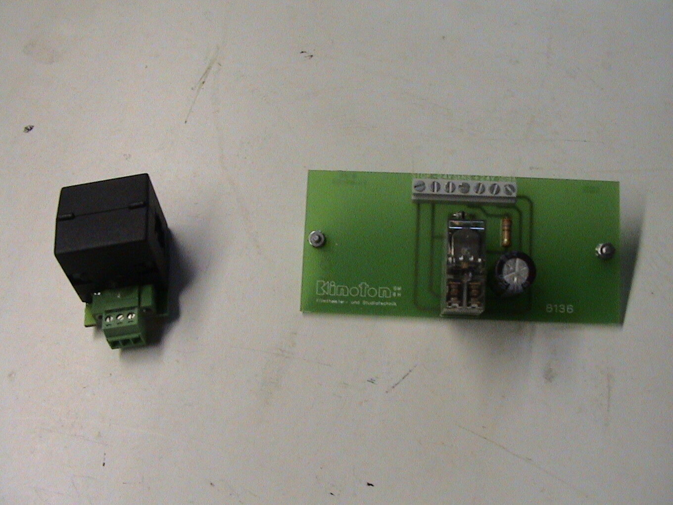

Relaisplatine
tonka
Hallo an Alle !
Habe einen Sensor für Xenonstromüberwachung.Weiß irgendwer,ob die Platine am Bild zu diesen Sensor ( auch am Foto ) zu diesen Sensor gehört ?.Hat irgendwer Interesse an diese 2 Sachen ?
L.G.Anton
Macht nur einen Sinn, wenn da ein elektronischer Gleichrichter verbaut war. Kinoton dürfte mal von IRME die elektronischen Gleichrichter bei den großen 7kW Lampen angeboten haben.
Den kann man dann je nach Format über eine Schnittstelle steuern, wie heute die digitalen Kisten.
Und da Kinoton das IREM Protokoll auch für ihre DCI Projektoren verwendet hat, vermute ich die Richtung dahin.
Die Relaisplatine sieht nach anzug/abfallverzögertem Relais aus.
