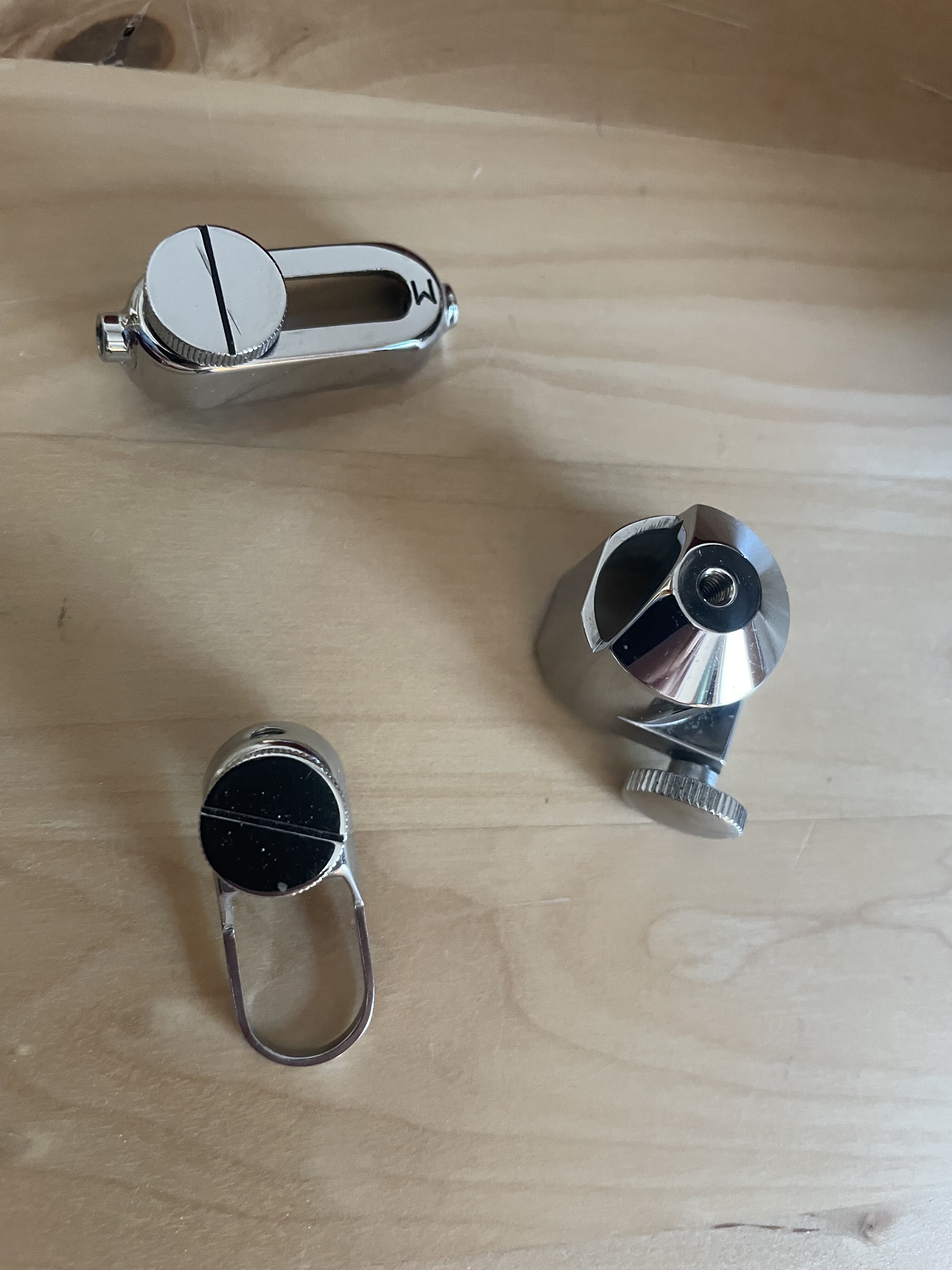

Schwer zu sagen, ich kenne nur diese 3 Adapter:
Du suchst demnach den ganz unten, der unter den Fader passen würde.
Ich denke, Dein Eindruck täuscht. Der auf Deinem Bild ist anders geformt als der, den ich habe, ist aber vermutlich genauso lang.

- alle 3 Adapter kenne ich. Ich habe aber auch den obersten OHNE SCHRAUBE! Wie wird der befestigt? Gibt es da separate Schrauben?

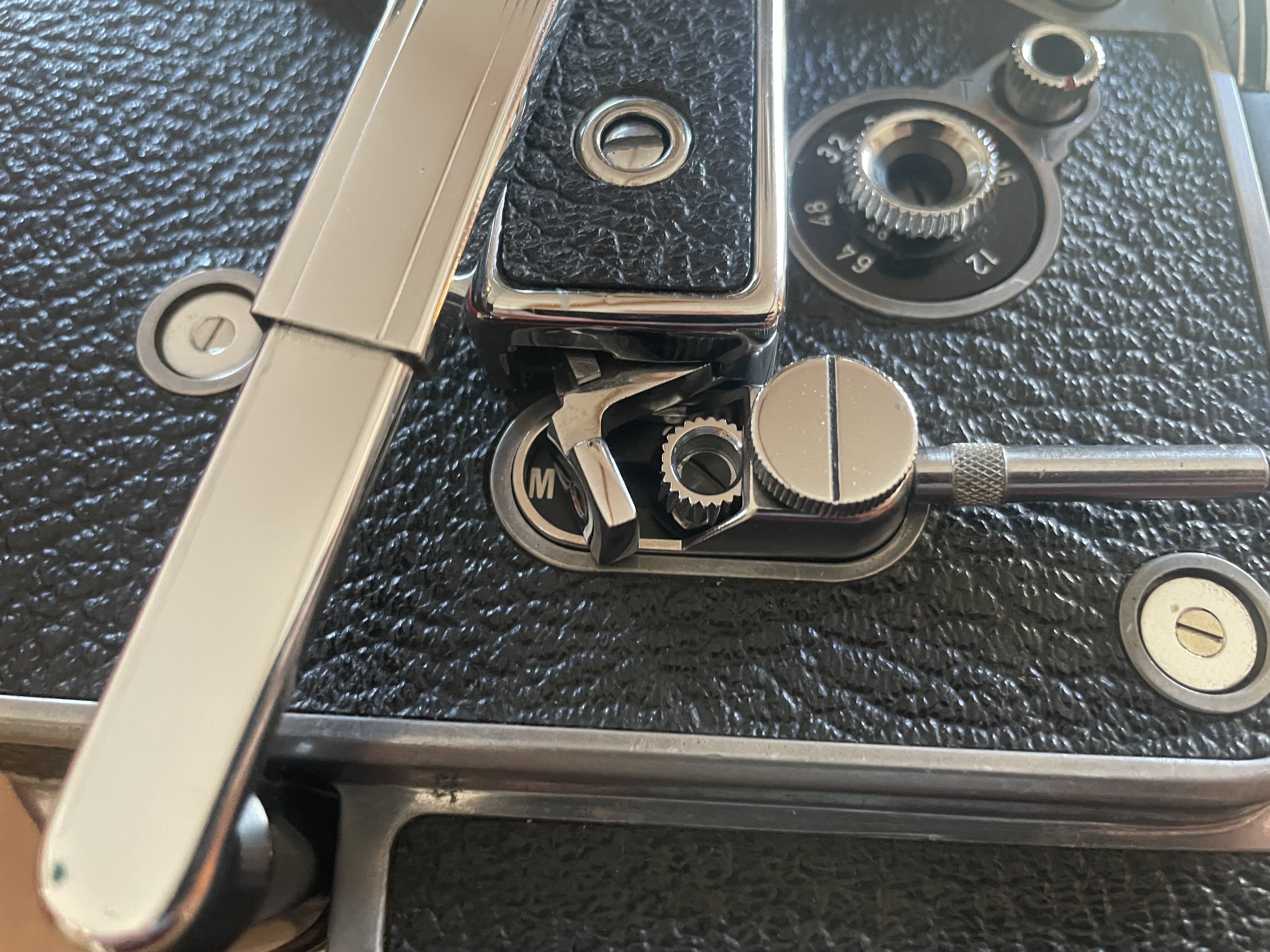

- Die Rändelschraube rechts neben dem unteren Hebel des Faders kann nur Zubehör sein. Mit einem Bild dieser Schraube könnte ich googeln.
einen speziellen Namen wird es wohl nicht geben. Es sind ja auch 2 Schrauben, die zusammengehören.

Ohne Schraube lässt er sich nicht befestigen, so wird er befestigt:
je nachdem, ob man Dauerlauf oder Einzelbild will, gehört die Schraube nach rechts oder links. Unter Schraube ist kein Gewinde, sondern ein Stift, der wie ein Renkverschluss in die Nut des Auslösers greift. Der Stift hat ein Querloch, durch das der Auslöser läuft. So funktioniert auch der, den Du jetzt bestellst.
Welche Schraube meinst Du? An der Kamera befindet sich kein Zubehör außer dem Original Bolex Rexofader und dem Drahtauslöseradapter.
Edit: uups, tripod hat schon etwas zum Fader gepostet 😳
@Edi
kann es sein, daß Du keine H8 RX hast, sondern eine ältere Non-Reflex mit D-Mount Anschluß?

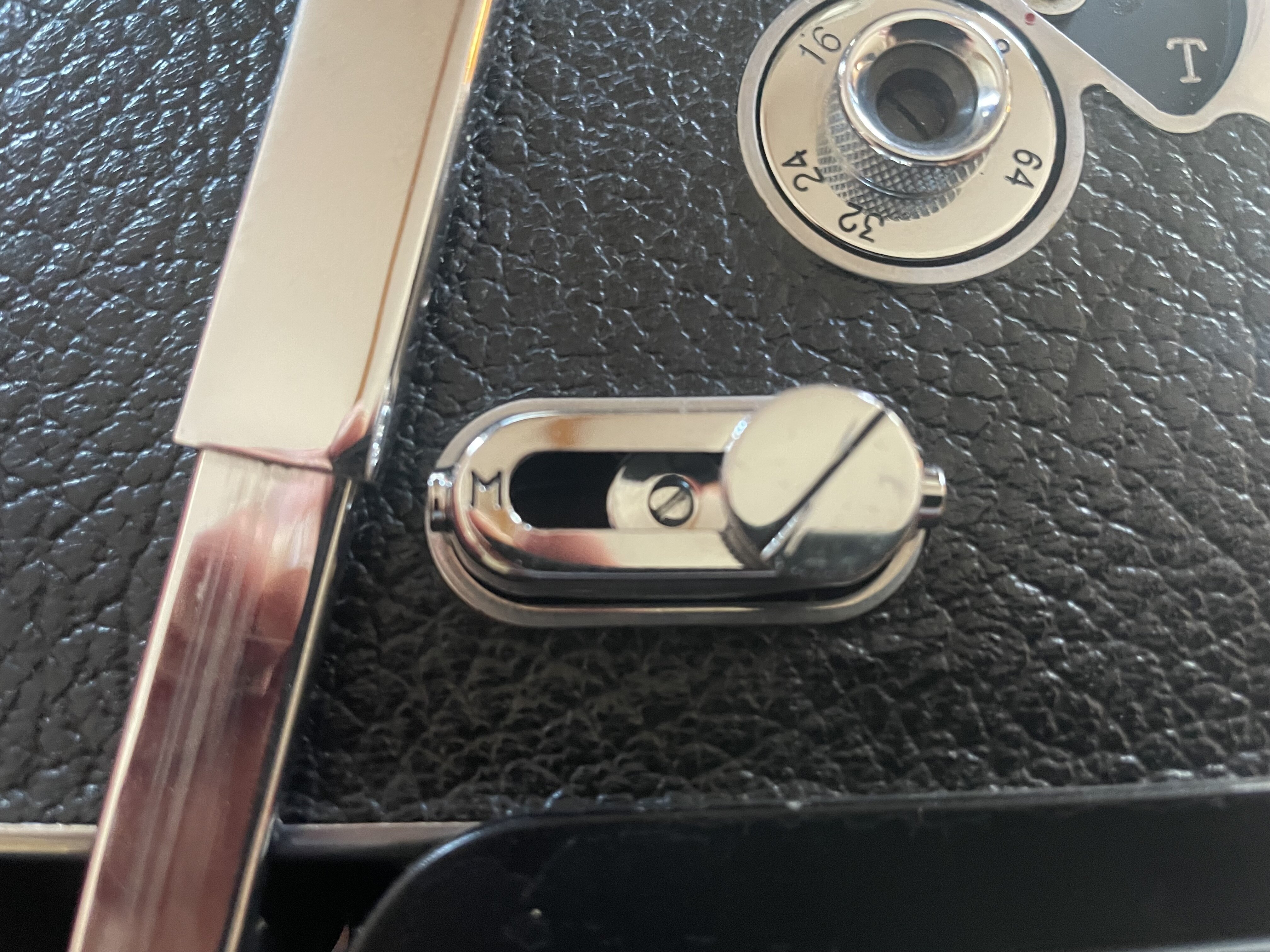

Das Bild hier habe ich an meiner Non-Reflex H8 gemacht, weil dieser Drahtauslöseradapter nicht zusammen mit dem Fader an der RX montiert werden kann:
Hallo, heute habe ich wieder einiges dazugelernt! Dinge, auf die ich bisher wenig geachtet habe. Also: ZDrahtauslser-Adapter-vorhd.thumb.jpg.32b10ae84221a044ed85c5be7e0ed411.jpgBolex-Fader-Auslser.jpg.93040b73d00c19e9a592de0ccd1418c4.jpgunächst danke für alle Infos.
Und ja, der Knackpunkt war - Reflex oder Non-Reflex! Da ich selbst keine Reflex habe, sind mir einige Unterschiede bisher nicht aufgefallen.
Um das Thema abzuschließen, noch zwei Bilder mit Kommentaren.
Das passt alles so.
Der Fader ist nicht nur nicht an der Non-Reflex H8 montierbar, er wäre auch sinnlos, da die Non-Reflex keine variable Sektorenblende besitzt.
