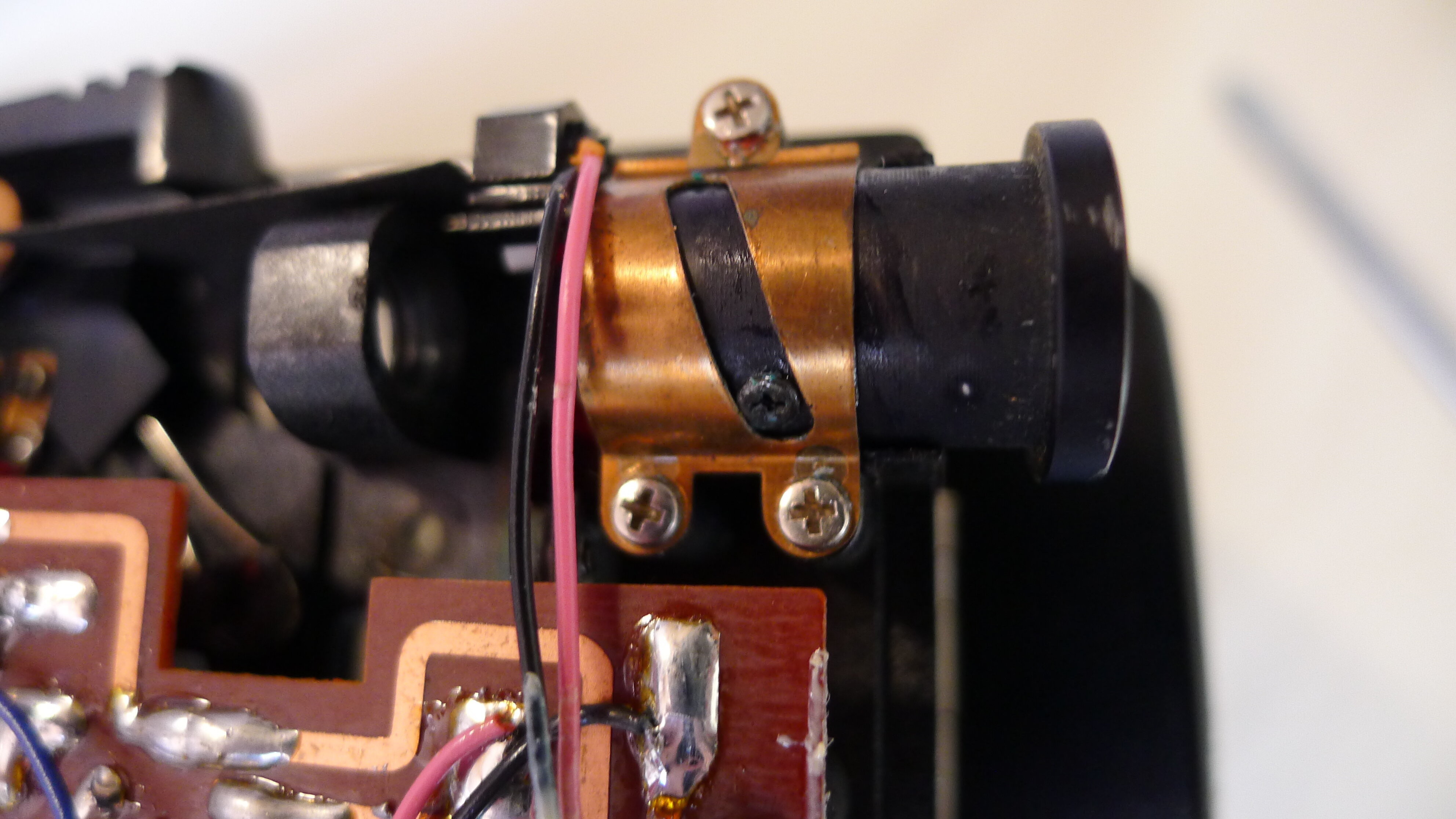

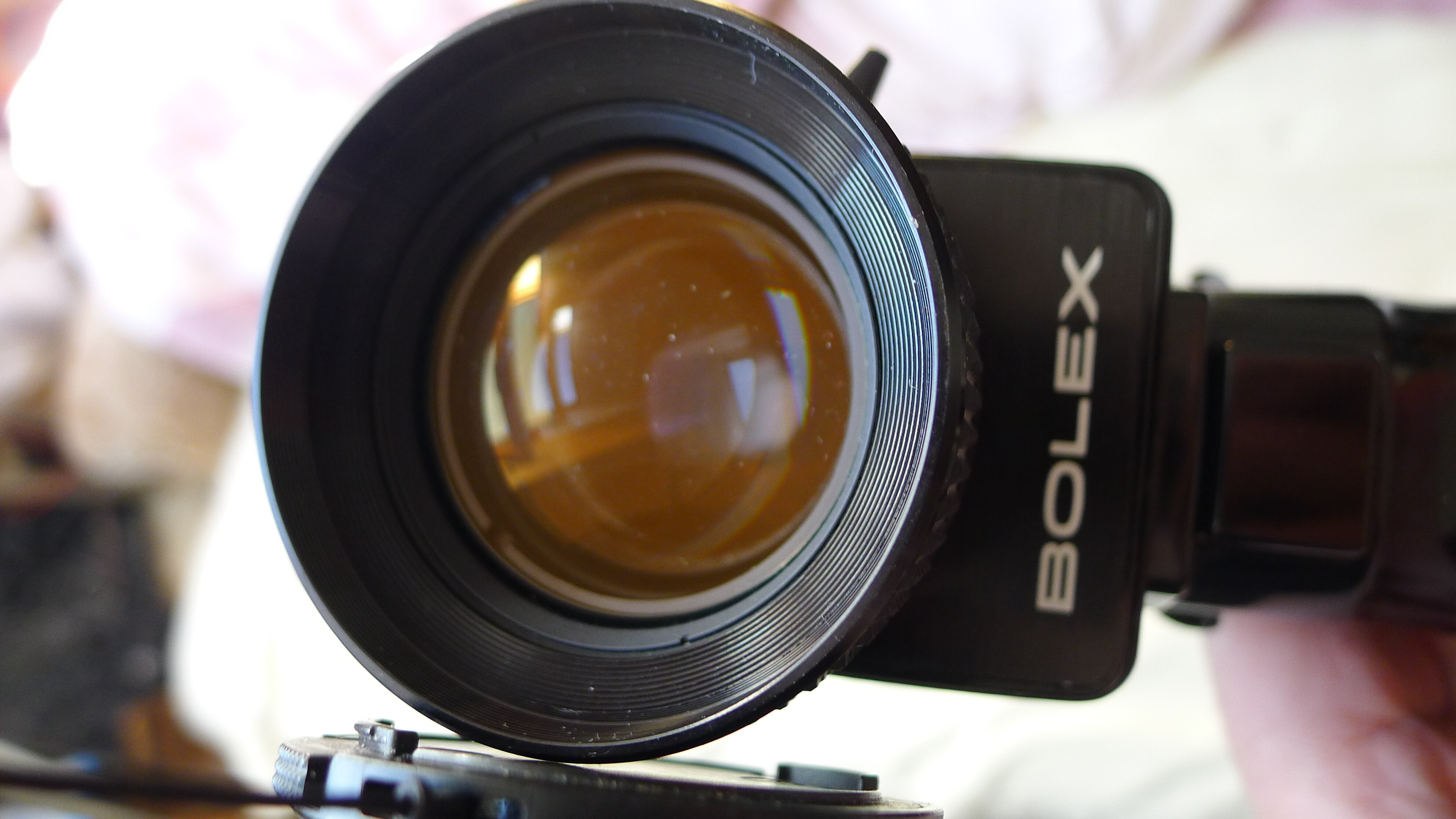

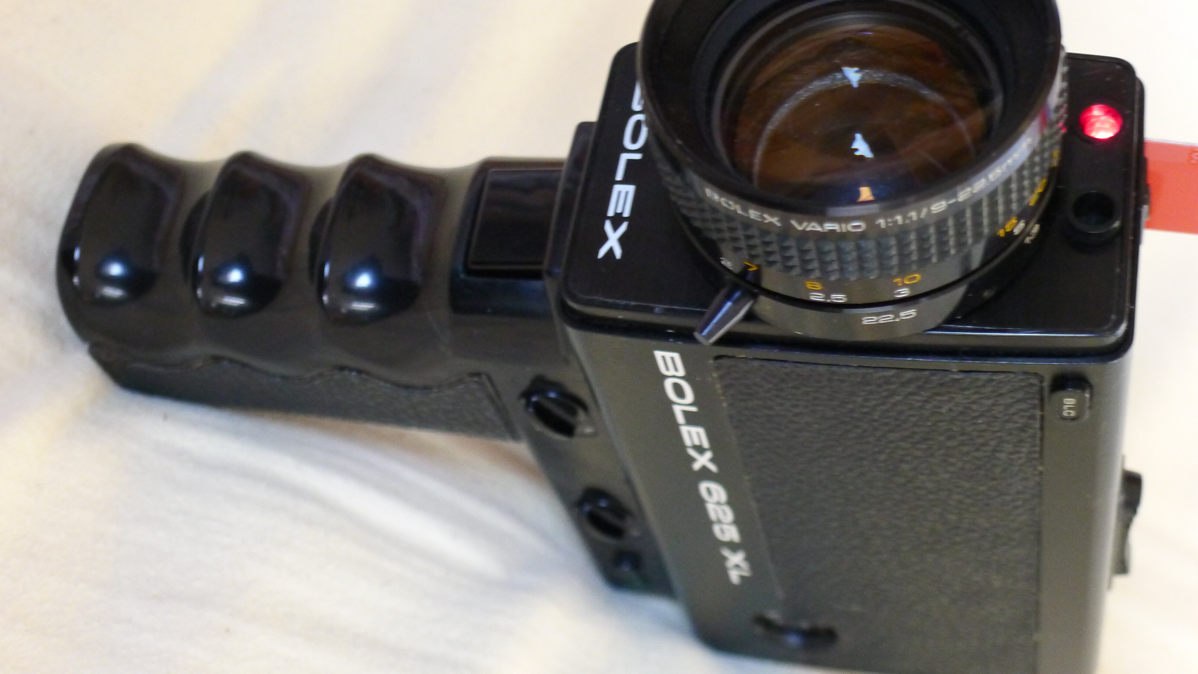

Da werden sicher einige staunen, aber ich hab mir jetzt auch eine Bolex ersteigert😄. Leider war im Sucher alles unscharf, obwohl die Kamera und das  1,1 er Objektiv gut erhalten scheinen.

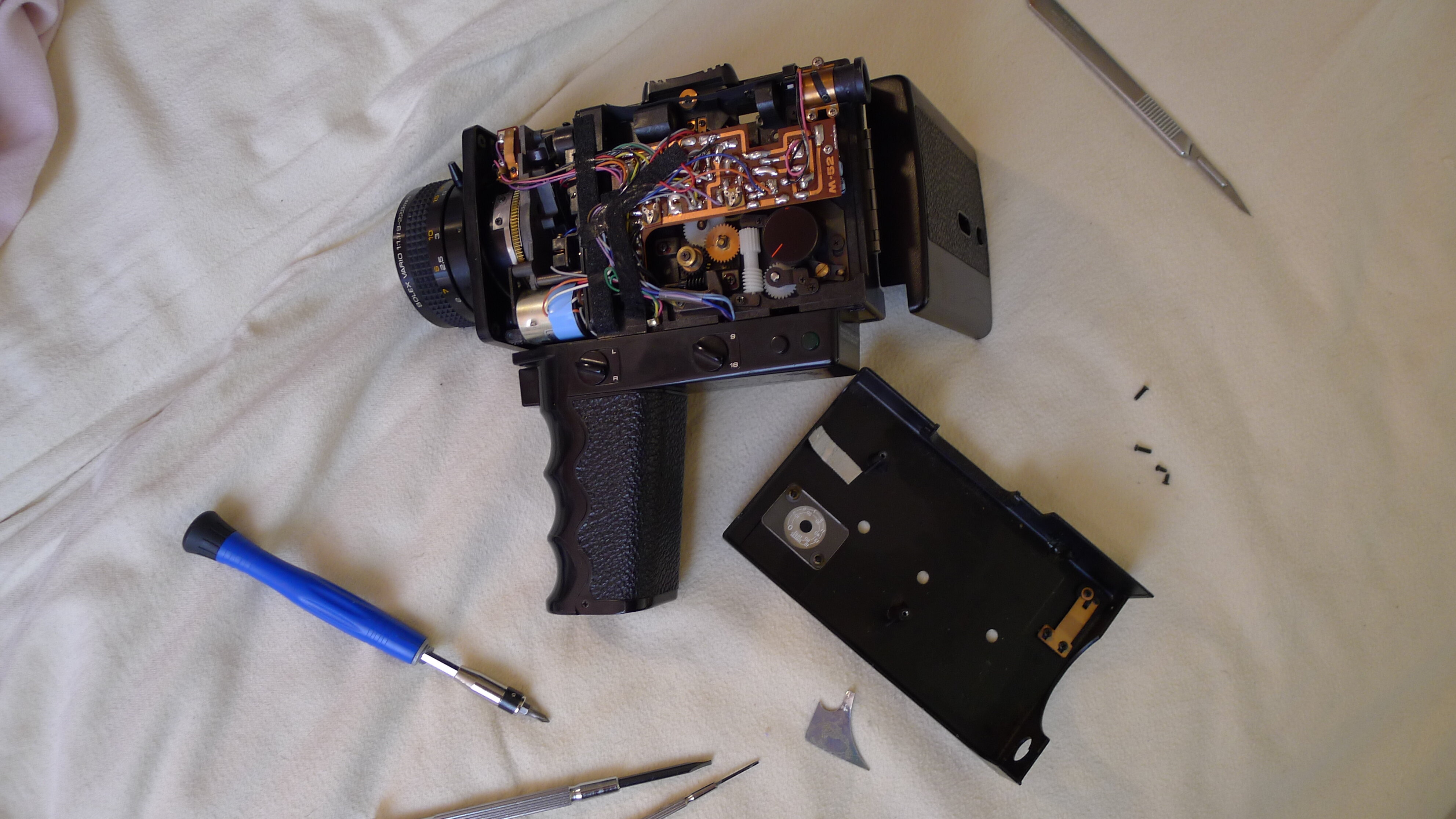

Ja, ich weis, das ist ne Chinon, auch wenn Bolex draufsteht. An das Okkular ranzukommen, war nicht einfach. Im Sucher war nicht nur das Bild, sondern auch die Sucheranzeigen total unscharf. Schließlich konnte ich doch das Okkular freilegen, nachdem fast die ganze Kamera zerlegt war...
Vermutlich war die Kamera mal aufs Okkular gefallen, es war derart nach innen gedrĂŒckt dass auch die kleine Schraube nicht mehr in der FĂŒhrungsnut war und konnte auch nicht mehr gedreht werden. Nach lockern der drei Kreuzschlitz brachte ich es wieder in Position und schon konnte der Sucher wieder gestochen scharf eingestellt werden.

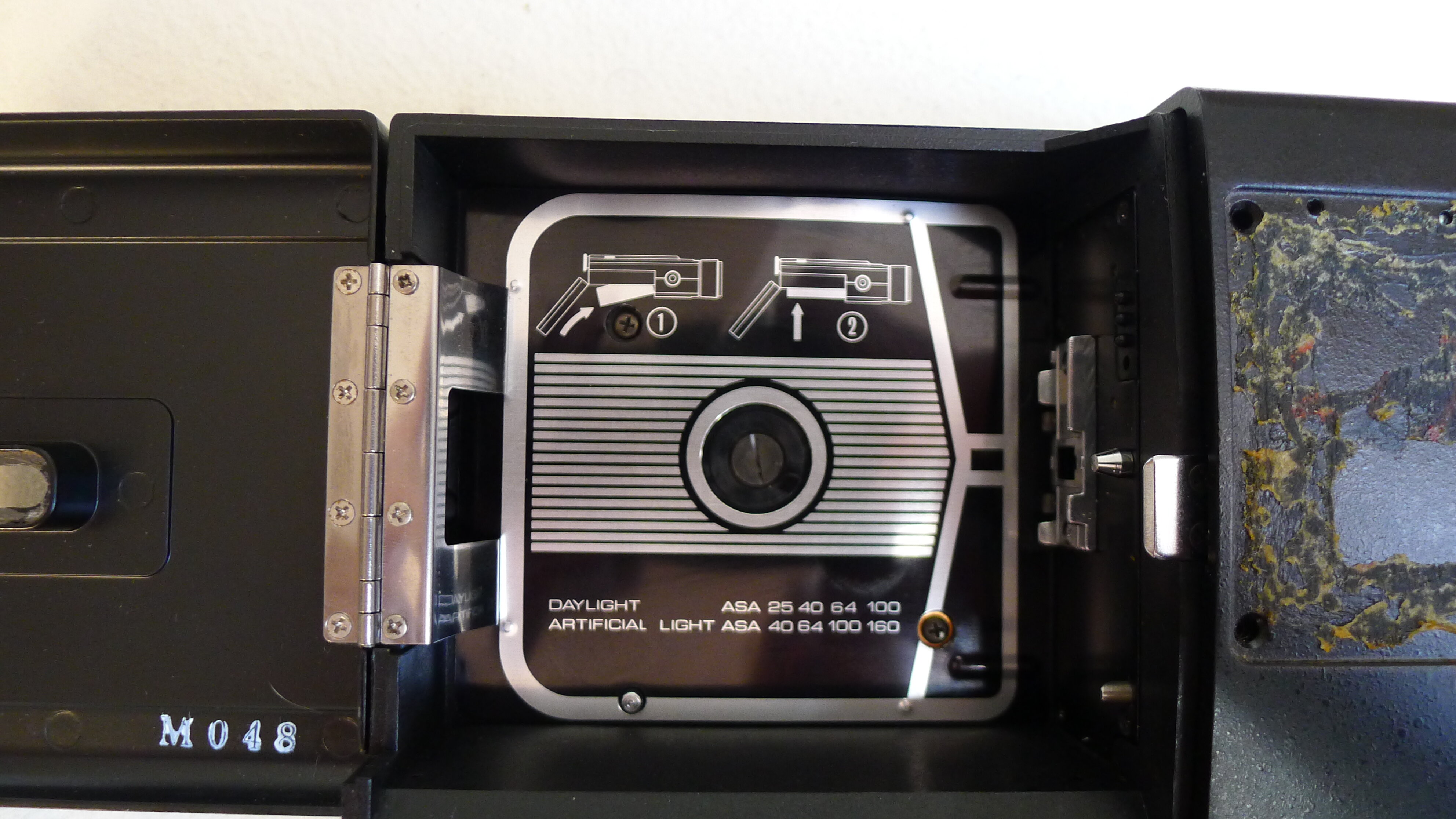

Wozu die MĂŒhe? Immerhin hat die Kamera eine 1.1er Optik 9-22,5mm, einen 9er Filmgang und 3 FilmempfindlichkeitsfĂŒhler, kann also auch 100 ASA D und wenn ich GlĂŒck habe lĂ€sst sich der Asperic WW- Vorsatz montieren, außerdem hat sie nicht mal 10% von dem gekostet was aktuell fĂŒr ne Canon310 verlangt wird😄
Die drei FĂŒhler oben sind weniger das Thema, der E100D wird schon mit weniger erkannt.
Wichtig bzw. entscheidend ist aber eher das, was wie ein FĂŒhler fĂŒr die Kunstlichtkerbe aussieht, damit sollte der E100D hier funktionieren.
Ob die Kamera sonst viel taugt, kann ich nicht beurteilen.
Ob Dir die hohe LichtstÀrke und der 9er Gang viele Vorteile bringen, hÀngt auch vom Hellsektor der Kamera ab.
Der Hellsektor ist mit 220 Grad angegeben, wie bei der 310XL. Da sollte bei 9B/S deutlich mehr Licht ankommen als bei 18. Ich werde es testen. Wie bei Canon wird hier Außenmessung verwendet. Da sollte man nicht den Finger beim Filmen draufhalten😆. Sofort leuchtet es rot im Sucher wegen Unterbelichtung. Übrigens sind jede Menge KunststoffzahnrĂ€der verbaut, die schnurren noch immer einwandfrei. Wie man auf dem Schild lesen sieht, kann die Bolex sowohl 100 ASA Kunstlicht als auch 100ASA Tageslicht. Der von dir markierte Stift ist mechanisch mit dem Anschluss fĂŒr die Filmleuchte verbunden und schwenkt das Filter aus.
vor 5 Stunden schrieb rebafilm:
... Der von dir markierte Stift ist mechanisch mit dem Anschluss fĂŒr die Filmleuchte verbunden und schwenkt das Filter aus.
Das ist der entscheidende Punkt!😀
