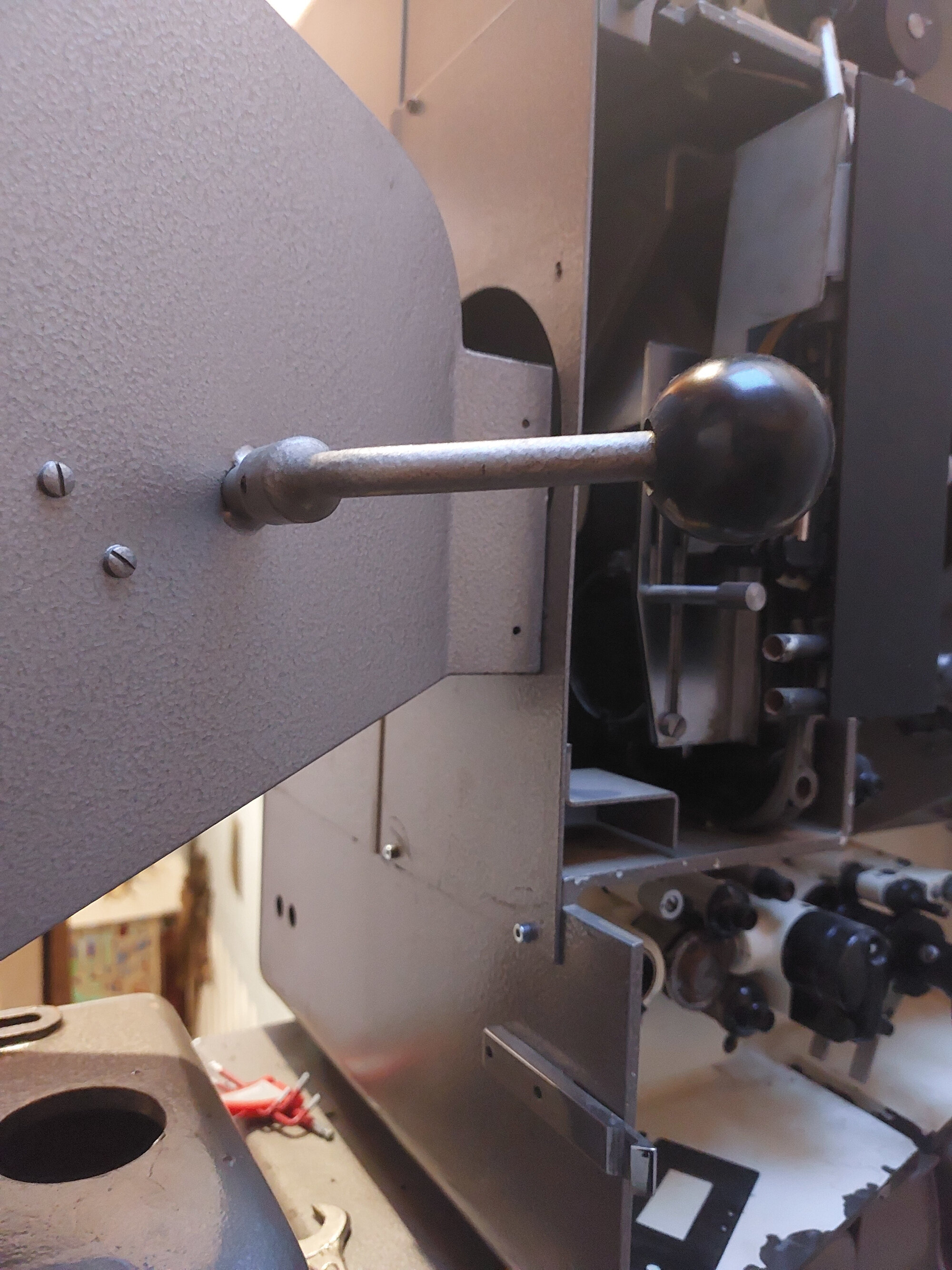

Bin gerade dabei mir eine Dp70 stationär als Heimkino aufzustellen. Original war ein Bauer LH montiert (ist tatsächlich so von einer Bauer Vertretung ausgeliefert worden, man war Bauer Stammkunde wollte aber keine U2), das will ich durch ein FP20 LH ersetzen und einen 2000Watt horiz. Einheits Xenonblock einbauen.
Da habe ich jetzt aber zwei Probleme;
1. hat die Achse des LH Tubus eine Höhe von 220mm, ist also zu tief für die 250mm der optischen Achse der Dp70, gemessen von der Tischoberfläche. Die LH Füsse die auf der FP20 zusätzlich montiert sind kann ich nicht nehmen weil sonst der Block zu hoch kommt, der hat bereits eine Achshöhe von 250. Bleibt mir jetzt also nichts anderes übrig als die vorderste Tülle des LH Tubus abzuflexen ? Ich kann gar nicht verstehen dass ein Bauer LH problemlos von der Höhe passt, ein FP20 LH aus dem gleichen Baujahr wie die DP70 aber nicht ....

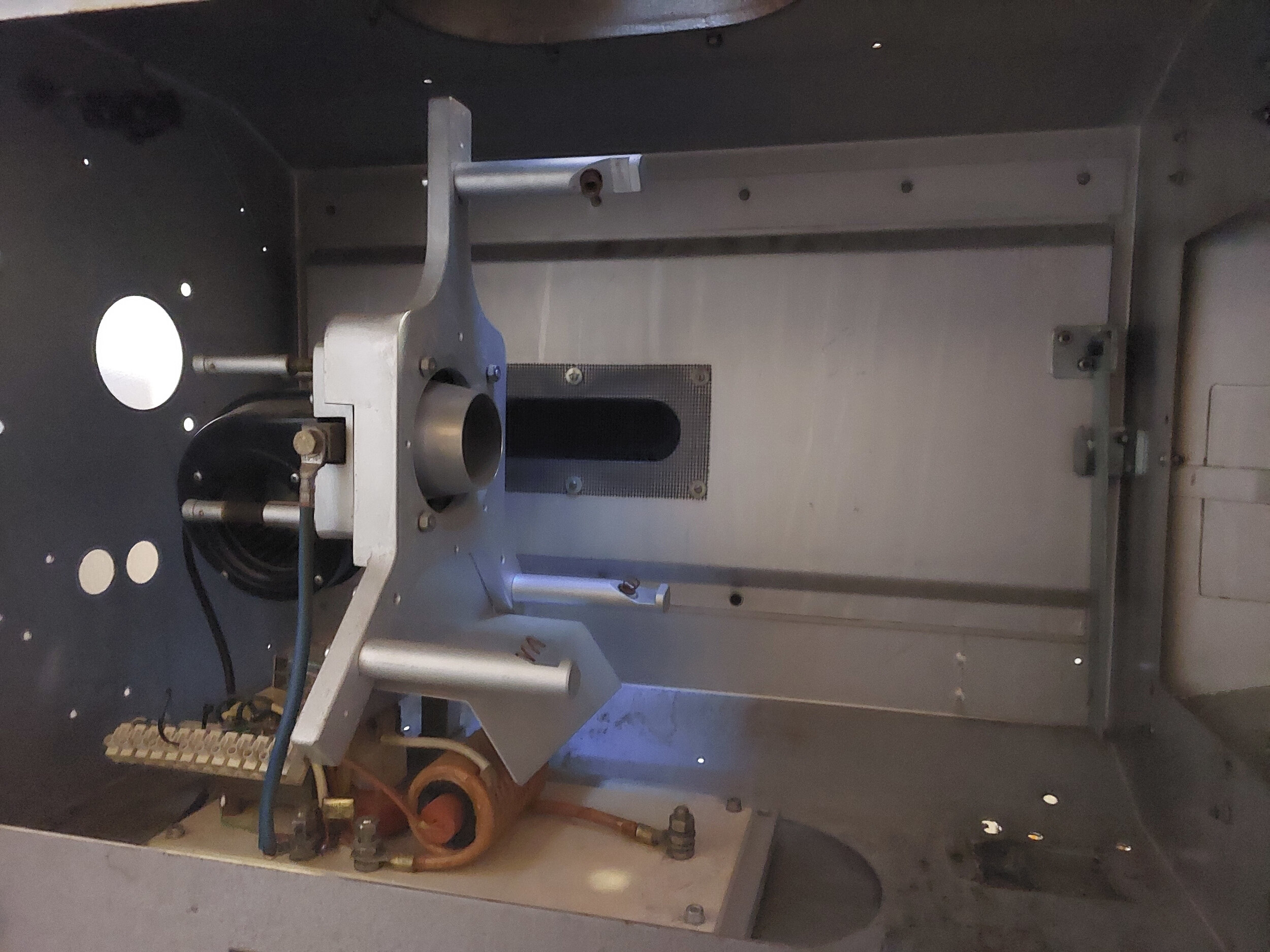

2. bin ich etwas verwirrt was den Abstand des Blocks vom Bildfenster anbetrifft. Ich habe insgesamt drei dieser Blöcke und die sind mit etwa 700mm zwischen Kolbenschraubanschluss und Bildfenster montiert. In den technischen Unterlagen die ich zu diesen Blöcken habe ist aber von 516,5mm die Rede ? Die Brennweite der Spiegel ist wohl immer gleich ? Jedenfalls bei meinen drei Blöcken. Wie finde ich den richtigen Abstand heraus ? Nur durch ausprobieren ?
Danke für hilfreiche Tipps, VG Oliver
