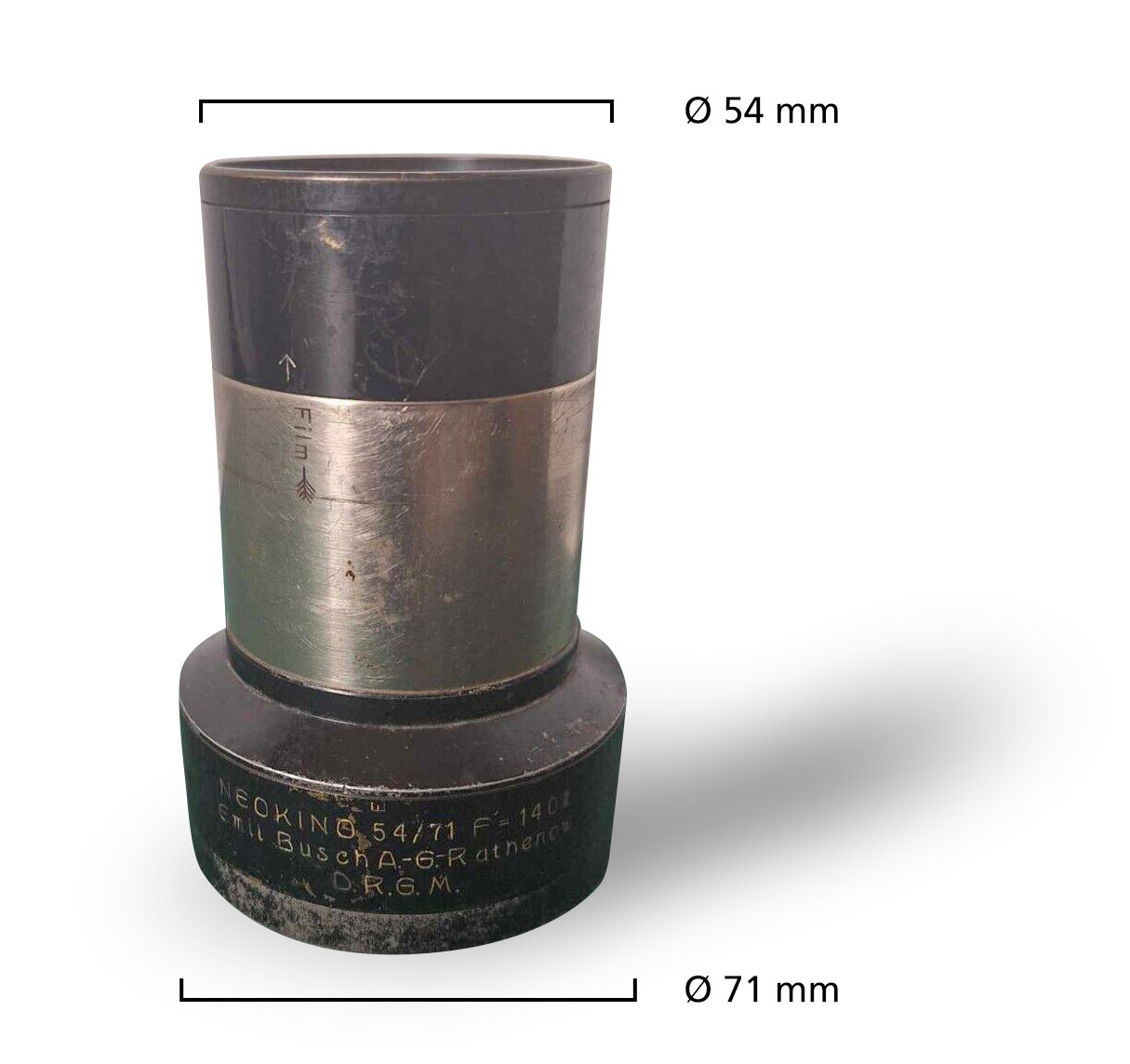

Und zwar hab ich ein Bild entdeckt von einem Busch Neokino Objektiv mit ungewöhnlichen Abmessungen:
Ich nehme zumindest an, dass die Aufschrift 54/71 auf dem Objektiv (wie sonst auch üblich) die Durchmesser darstellt.
Ich habe bereits Objektive mit 54 mm Durchmesser, z.B. hat das Projection Optics Hilux aus den USA einen solchen Durchmesser hinten, jedoch sind mir sonst eher die gängigen 42.5, 52.5 mm, 62.5 mm, 70.5 mm (und selten auch durchgängig 80/82.5 mm) Durchmesser bekannt. Bei einem französischen Hersteller hab ich auch schon einmal 72 mm gesehen, aber 71 mm noch nicht.
Nun meine Frage: War 54 mm auch ein gebräuchlicher Durchmesser für Projektoren und falls ja, ist bekannt bei welchen? Bei den Neokino Objektiven scheint es ja tatsächlich eine ziemliche Ausnahme zu sein, weil selbst ein zweites Exemplar konnte ich bisher nicht finden. War es ev. ein Standard in den USA, UK oder Frankreich? Ist ja auch in Zoll keine schöne Zahl, darum wundere ich mich doch etwas.
54 mm ist in der Tat etwas ungewöhnlich, normalerweise werden in englischsprachigen Ländern auch die Standarddurchmesser verwendet, die du erwähnst: fuer 16mm Projektion: 42.5 mm und 52.5 mm; und fuer 35mm Projektion: 52.5 mm, 70.5 mm (42.5 mm nur bei sehr alten Maschinen; 62.5 mm wurde eher nicht verwendet).
Allerdings ist das natuerlich ein sehr altes Objektiv. 54 mm = 2 1/8 inch. Vielleicht wurde dieser Durchmesser in den 30er oder 40er Jahren mal verwendet. Oder manche Projektoren hatten etwas mehr Spielraum im Objektivtubus und da war es kein Problem?

Vielen Dank für die Einschätzung! Ich hab jetzt noch zwei zusätzliche Objektive gefunden wo der Durchmesser 54 mm beträgt, scheint also kein Zufall zu sein. Beide sind sehr alt und aus den USA. Es wird also wohl dort einer der frühen Standards gewesen sein. Ev. von dem was man dort als "Half-Size" lenses bezeichnet hat.
Eines meiner Objektive mit dem Durchmesser ist von Devry. Soweit ich weiß hat das Unternehmen auch Projektoren gebaut. Es ist also gut möglich, dass einige von deren 35 mm Modellen diesen Standard verwendet haben. Könnte sich bei dem Neokino also um ein Export-Modell für die USA handeln oder es war zumindest für einen US-Projektor gedacht.
