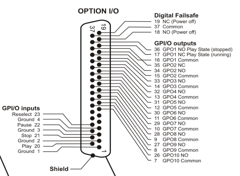

haben gerade versucht den 37poligen GPIO SUB-D am DSS200 in Betrieb zu nehmen, leider mit halbem Erfolg.
Die XML Text Datei konnten wir erfolgreich importieren und die Ausgänge werden auch geschalten.
Nur leider funktionieren die Eingänge für Play, Pause, Stopp usw. nicht.
Die XML Text Datei haben wir aus der passenden release Note zur aktuellen Firmware.
Weiß da jemand etwas darüber?

Wenn ich mich recht erinnere, ist die GPI Transportfunktionalität bei den DSS200 per default aktiv, da müsste also garnichts vorbereitet werden und der Server sollte sofort auf Kontaktschließung an der Schnittstelle reagieren.
Mag freilich sein, dass die trotzdem in der XML ab Werk hinterlegt waren und eure eigene XML diese defaults jetzt überschrieben hat.
Lange her...
Dieser Block steht da standardmäßig drin:
<!-- Input Cue Configuration -->
<GPIOInputPinConfiguration>
<InputPin pin="1" polarity="HIGH" name="PLAY"/>
<InputPin pin="2" polarity="HIGH" name="STOP"/>
<InputPin pin="3" polarity="HIGH" name="RESELECT"/>
<InputPin pin="4" polarity="HIGH" name="SERVER"/>
<InputPin pin="5" polarity="HIGH" name="PAUSE"/>
</GPIOInputPinConfiguration>
Wenn dieser Block in eurer XML drin steht, ist möglicherweise eure Beschaltung fehlerhaft.
Man darf aber die logischen GPI Nummern nicht mit den PIN-Nummern am GPIO Anschluss verwechseln...
