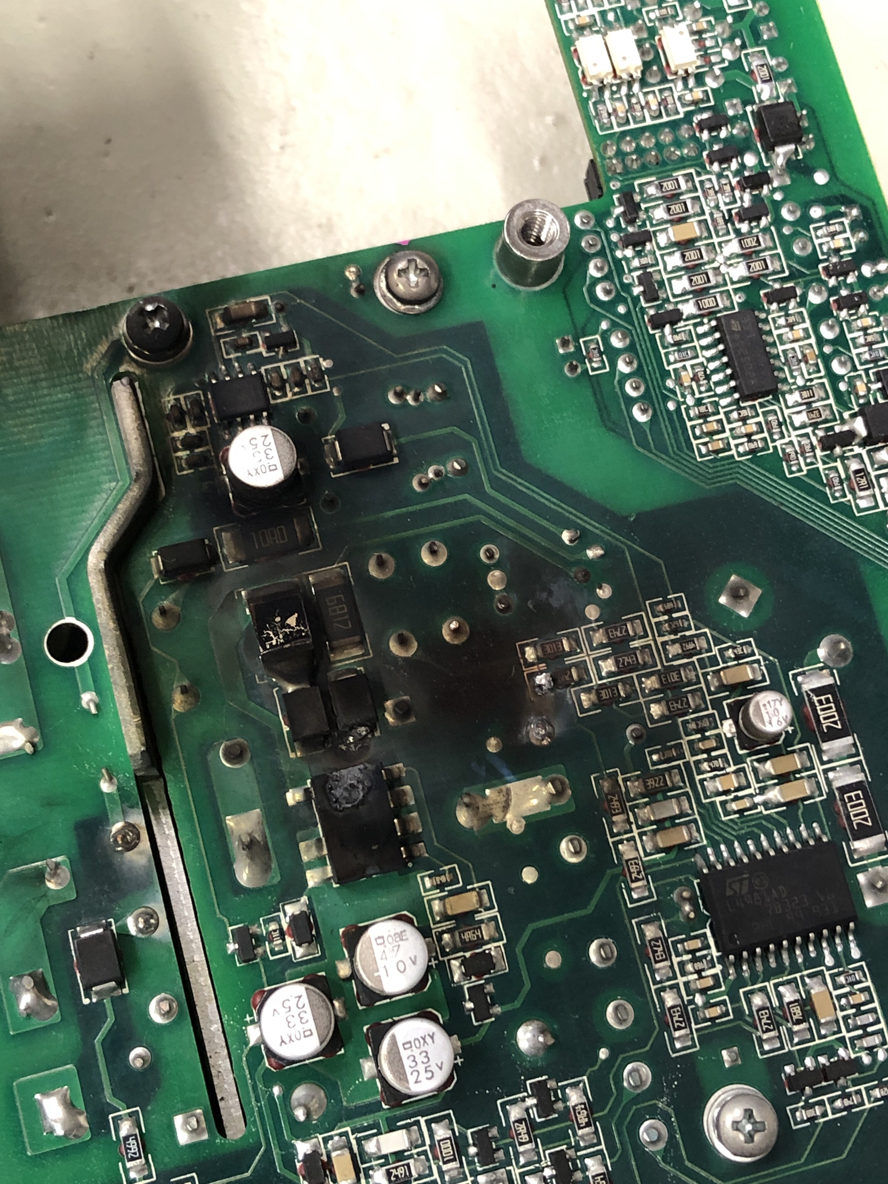

hat jemand Erfahrungen mit kaputten LVPS bei Christie?
Meine genaue Frage ist:
Wenn dieses Netzteil durchbrennt, nimmt es dann eventuell noch
ein anderes Bauteil mit ins Grab, sodass sich ein Austausch womöglich
nicht lohnt?
Anbei habe ich ein Bild vom Schaden.
Vielen Dank vorab und viele Grüße
Sebastian

Hallo Sebastian.
ich habe mich auch schon mit dem Netzteil beschäftigt.
Bei mir war der Chip für die Betriebsspannungen hinüber, und eine Z-Diode.
Viele Grüße
