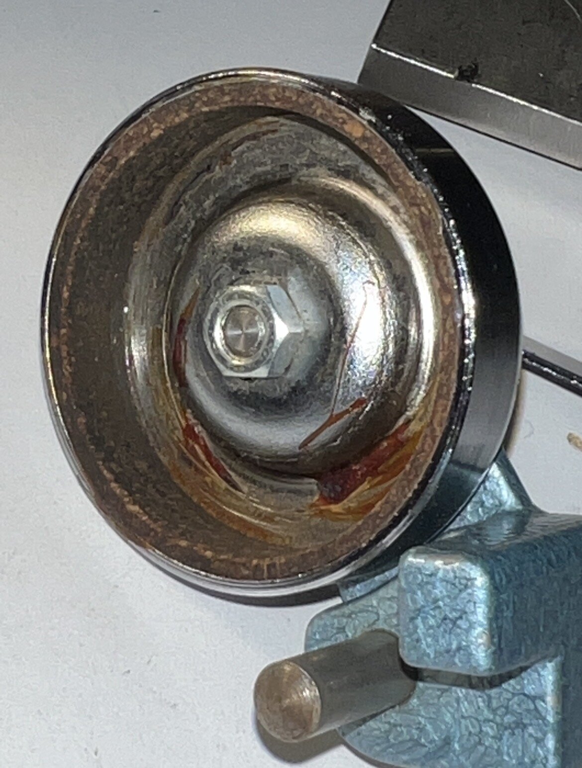

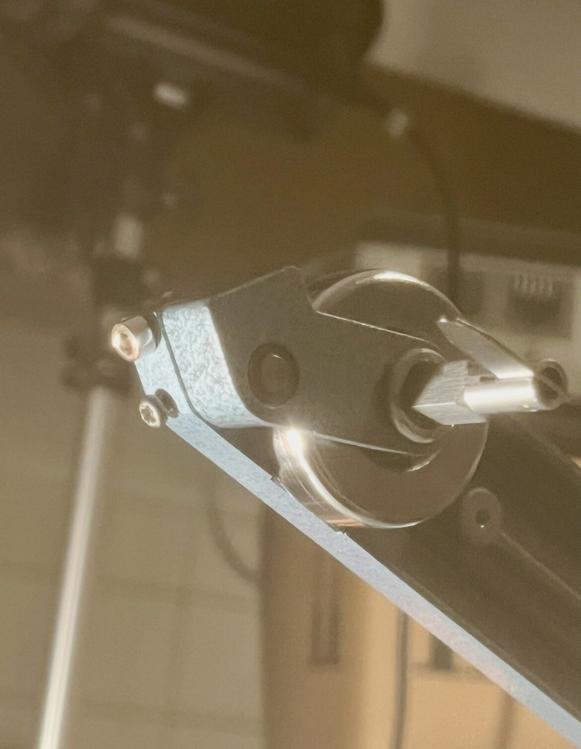

Hallo in die Runde. Ich versuche gerade, den Spulenarm bzw. dessen "Spannung" einzustellen bei einem Eiki RT 2. Nur leider hilft mir weder die Service-Anleitung (s. S. 15 f.), noch kann ich eine Logik feststellen beim Anziehen oder Lösen der oberen Schraube. Die untere hält nur die Achse des Mechanismus.
Wenn ich eine volle 600m
Spule aufstecke, dreht sich leider nichts mehr, obwohl die Spannung merklich stärker ist als zuvor. Ich kann die Spule leicht antippen, aber sobald der Schwung weg ist, bleibt sie stehen.
Will ich danach die Friktion noch weiter erhöhen, bleibt der Dorn schlicht stehen auch ohne Spule.
Ist eventuell der innenseitige Kork verschlissen (s Bild 2). Woher bekäme man Ersatz?
