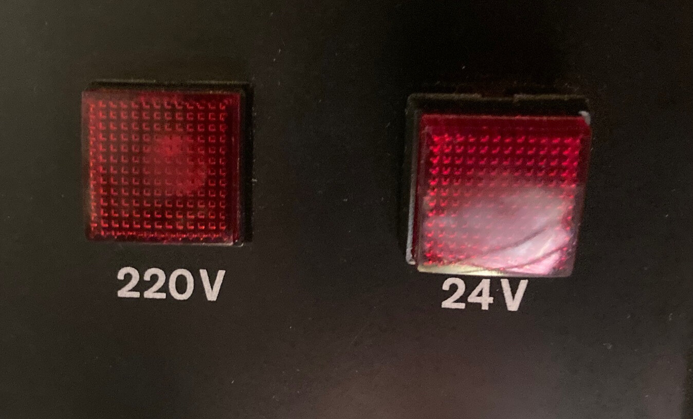

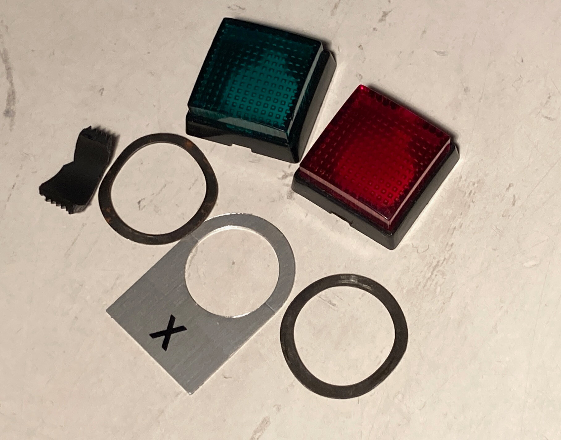

An meiner Tellersteuerung und Matrix brechen leider zunehmend die eckigen Signalleuchten aus. Offenbar wird der Kunststoff spröde, die Leuchten brechen dann an der Stelle zwischen Kragen und Frontteil, wo die mechanische Belastung durch die Montage am größten ist.
Ich würde das gerne (Nostalgiekino zuhause) wieder stilecht restaurieren.
Das Montageloch ist 16mm, die Leuchte ca. 15mm AD, 230V, Schraubfassung (Glimmlampe oder Glühlämpchen), Kabelmontage mit Schraubanschluss.
Weiß jemand zufällig Hersteller und Typennummer? Ich vermute Rafi, konnte diese Leuchten aber nirgends finden.
Alternativ würde mir auch helfen wenn mir jemand ein paar Exemplare zusenden könnte - vielleicht halten sie ja bei lockerer Montage noch ein wenig.
