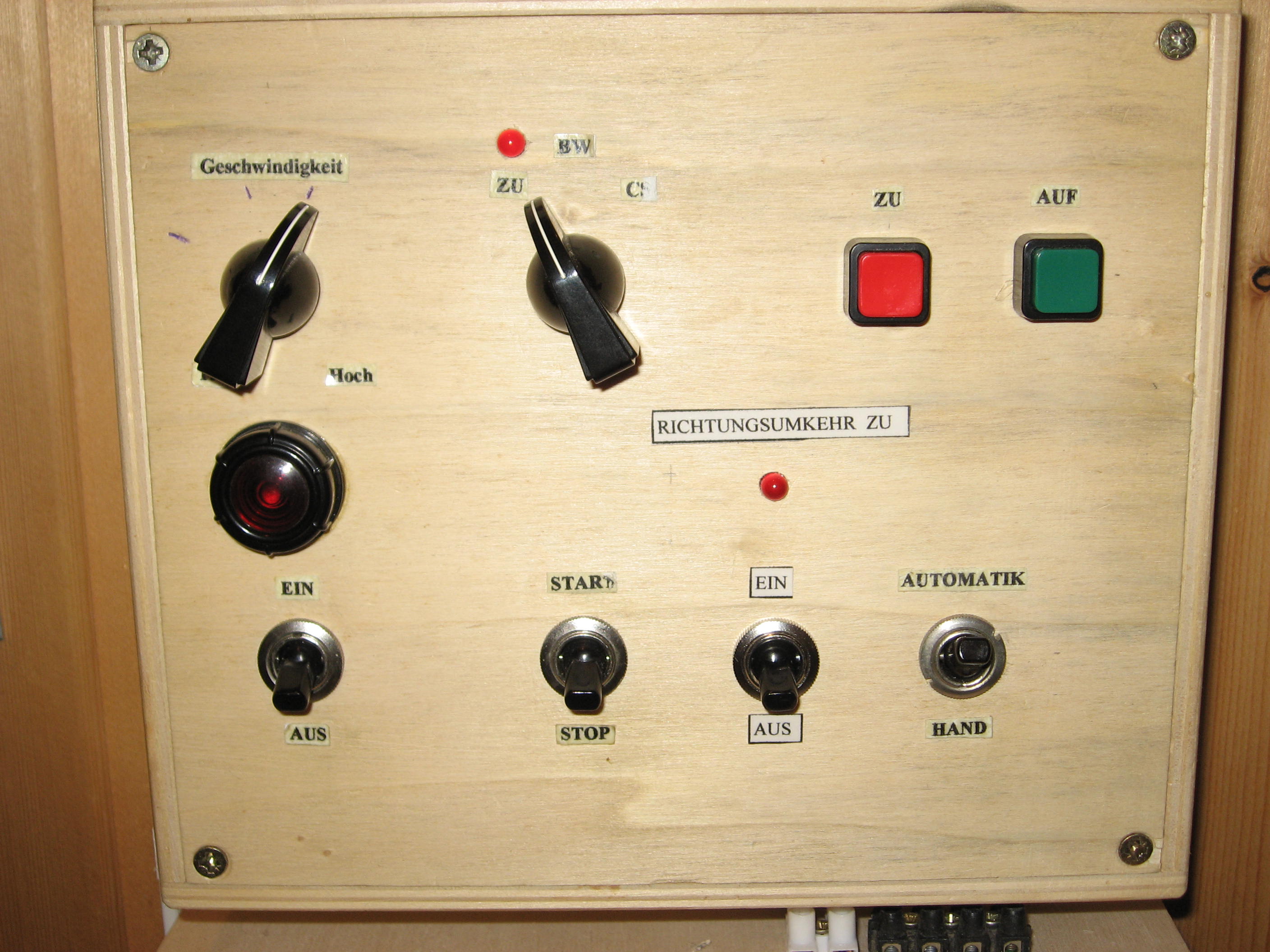

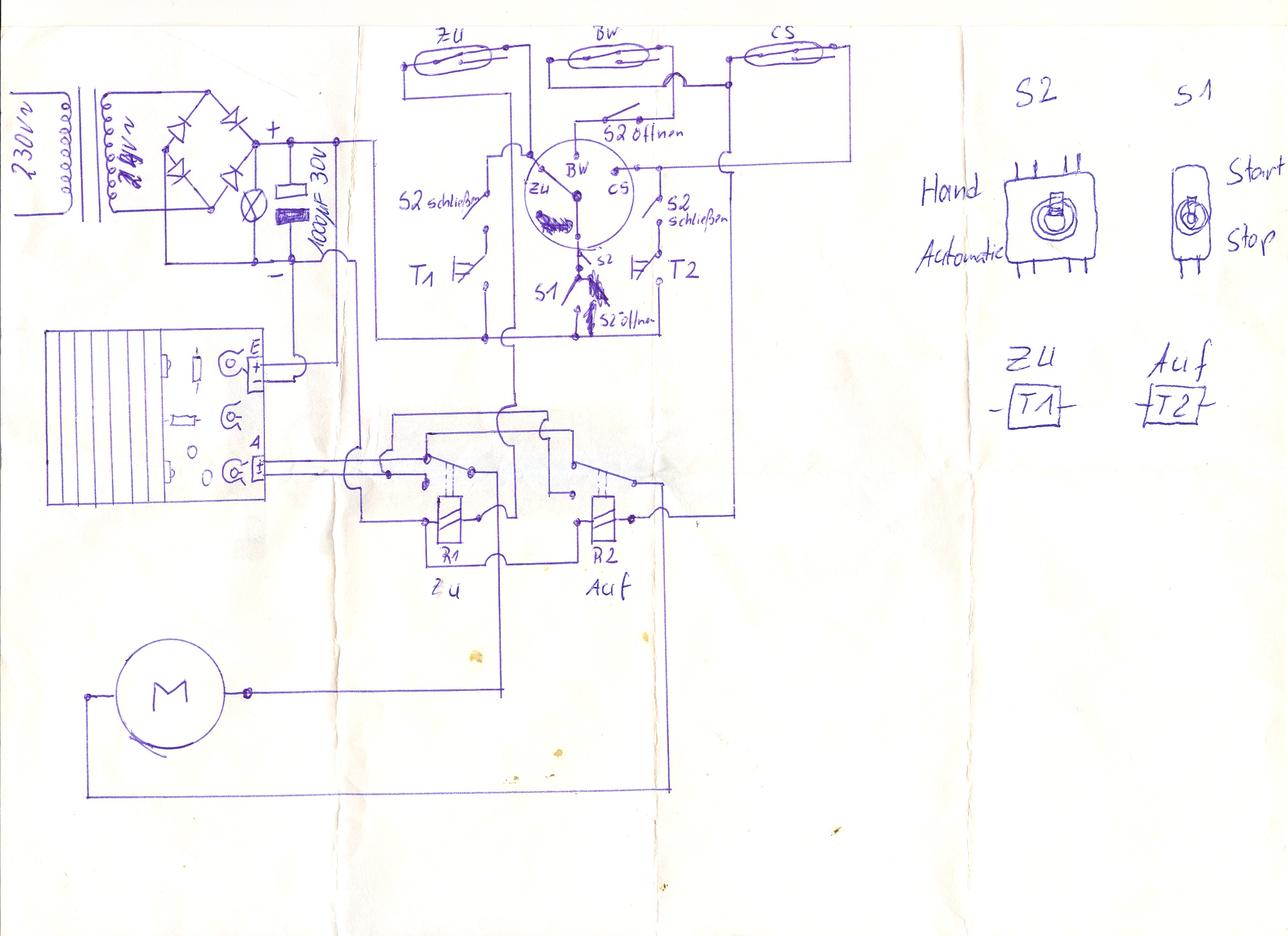

Genauso hab ich das bei mir auch gemacht nur hab ich anstatt der Mikroschalter Reedkontakte genommen und am Vorhang einen kleinen Stabmagneten befestigt. Über zwei Relais wird der Motor umgepolt (Auf Zu) und bei Erreichen der Position wird der Motor über die Relais kurzgeschlossen, so das er nicht nachläuft.
Hier mal der Schaltplan und nochmal das Bild von der Steuerbox.
