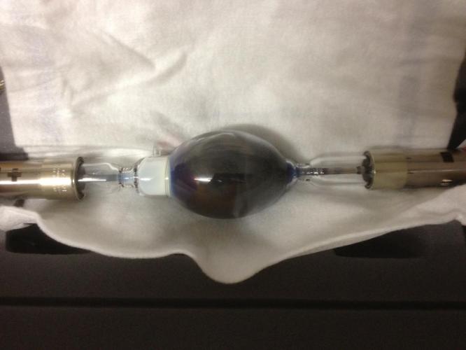

War wirklich lesenswert. Mir wäre aber lieber, Osram könnte 6KW Lampen liefern. Hatte da in letzter Zeit wenig Glück. Eine kam in Scherben an, die andere hat direkt Luft gezogen. Meine Info: 6kw erst wieder in der ersten Dezember Woche lieferbar. Hab dann mal direkt 3 bestellt...
Das herausnehmbare Lampenhaus beim Barco ist eine schöne Idee, aber in der Praxis finde ich es nicht gut umgesetzt. Der DP 2000 hat drei Standbeine und der Ausbau und Einbau des Lampenhauses ist recht hackelig. Da muss man aufpassen, dass man den Projektor nicht verschiebt. Für Verantstalltungstechnik ist das schon eine feine Sache.
Mit Christie Kolben habe ich diese Erfahrungen gemacht: Bis vor ca 1,5 Jahren haben die 6000er fast nie die Garantiezeit erreicht. Bei ca 450h Stunden fingen die Zündprobleme an.
Mit den heutigen Kolben gibt es keine Probleme mehr. Außerdem ist das Wechseln und Einrichten schnell und einfach.
