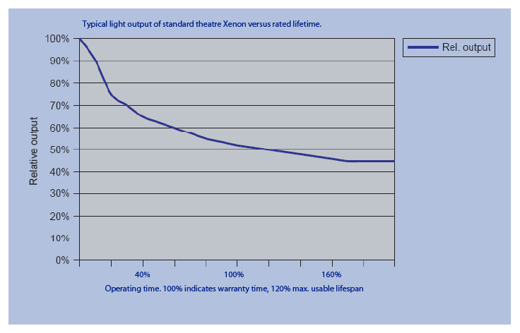

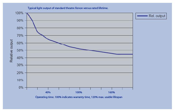

Wie auch bei Glühlampen wird die Lebensdauer nicht bis zum "fatal end" gezählt, sondern Lebenserwartung ist jene Zeit, bei der der Lichstrom um 50% gegenüber der neuen Lampe abgenommen hat. Es kann daher durchaus erforderlich sein, wenn die Lampe grenzwertig klein bemessen, oder Bilder sehr groß sind, die Lampen vor Garantieende zu tauschen, um die vorgeschriebenen Bildleuchtdichten zu erzielen.
Und da fällt eine durchaus hohe Abnahme des Lichtstromes innerhalb der ersten 20% des Lebens auf.
Bei höherem Alter kommen noch Bogenunruhe und schlechte Zündung hinzu. Zerknallprobleme sind tatsächlich zunächst bei fabrikneuen Brennern wahrscheinlich, und dann lange Zeit nicht mehr.

Die Graphik oben ist real, man kann ja über die Lebensdauer hinausgehen, die Abnahme nach Ende der empfohlenen Gebrauchsdauer (120% warranty life) ist nur noch gering. Und das hat @ Theo auch erlebt. Wenn die Lampe groß genug war, im Startmement bei 50% betrieben, und nach Garantiezeit bei 90 - 100 % Strom, dann klingt das glaubwürdig.
