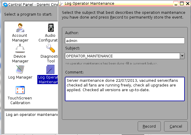

ich bekomme folgende Fehlermeldung beim Doremi:siehe Bild.post-81001-0-71265400-1375997853.jpg
Da mir im mom. kein Techniker sagen kann warum ich das auf einmal bei "einem" Doremi habe hoffe ich nun auf euch.
Ich habe 4 Doremis und nur einen der das Anzeigt?!
Wie gesagt, das ist keine Fehlermeldung, nur ein Timerhinweis auf ein Wartungsintervall. So ähnlich wie beim Auto 'In 2000km Ölwechsel durchführen'. Erstens noch nicht nötig, und zweitens, auch wenn der Ölwechsel in 2000km nicht durchgeführt wird geht nix kaputt.
Hier die Erläuterung von Doremi zu dieser Meldung:
___
In the 2.4.x SW range we have added a Maintenance reminder program pop up. This is to ensure the maintenance is done.
___
Man kann das einfach ignorieren, oder man wechselt in die 'Log Operator Maintenance' unter den Control Panels und 'tut' einfach so, als ob man eine Wartung durchgeführt hätte, trägt also einfach einen fiktiven (idealerweise aber realen ;-) ) Wartungsvorgang unter dem Kommentar ein.
