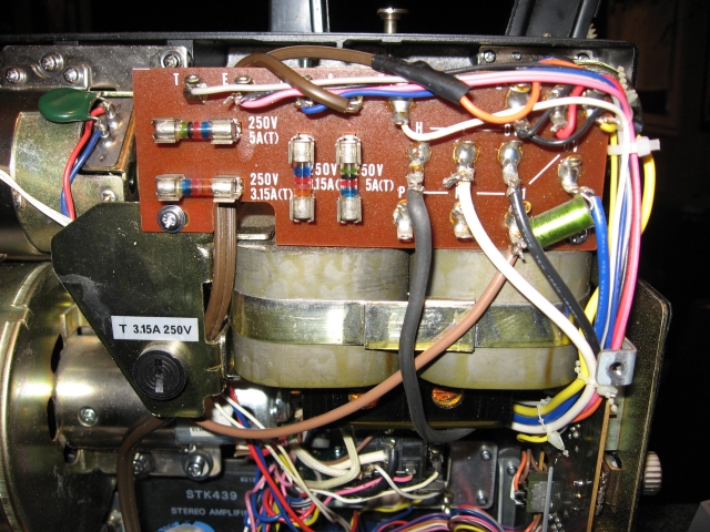

Hier mal ein Bild vom Trafo mit den Sicherungen (Europa Modell)
Thomas

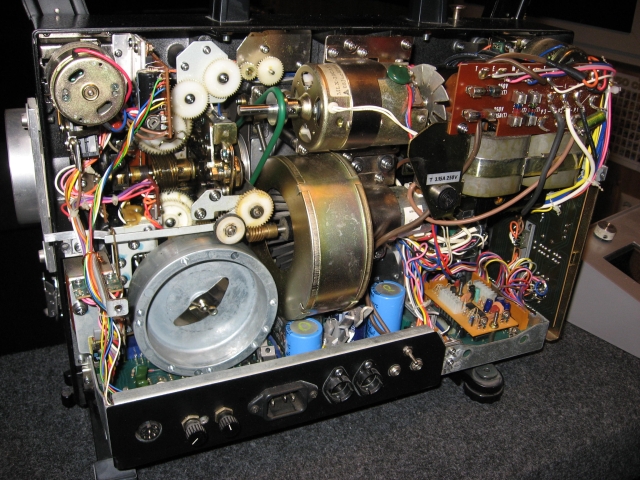

Ich habe noch ein Bild von meinem Elmo gefunden, wo man die Reglerplatine links oben sieht.
Thomas
