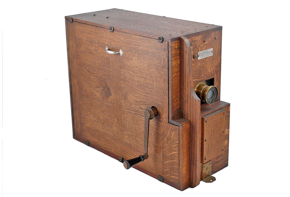

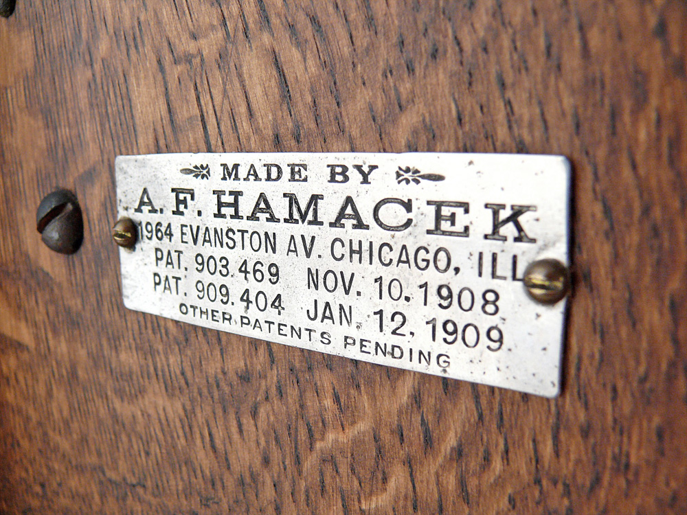

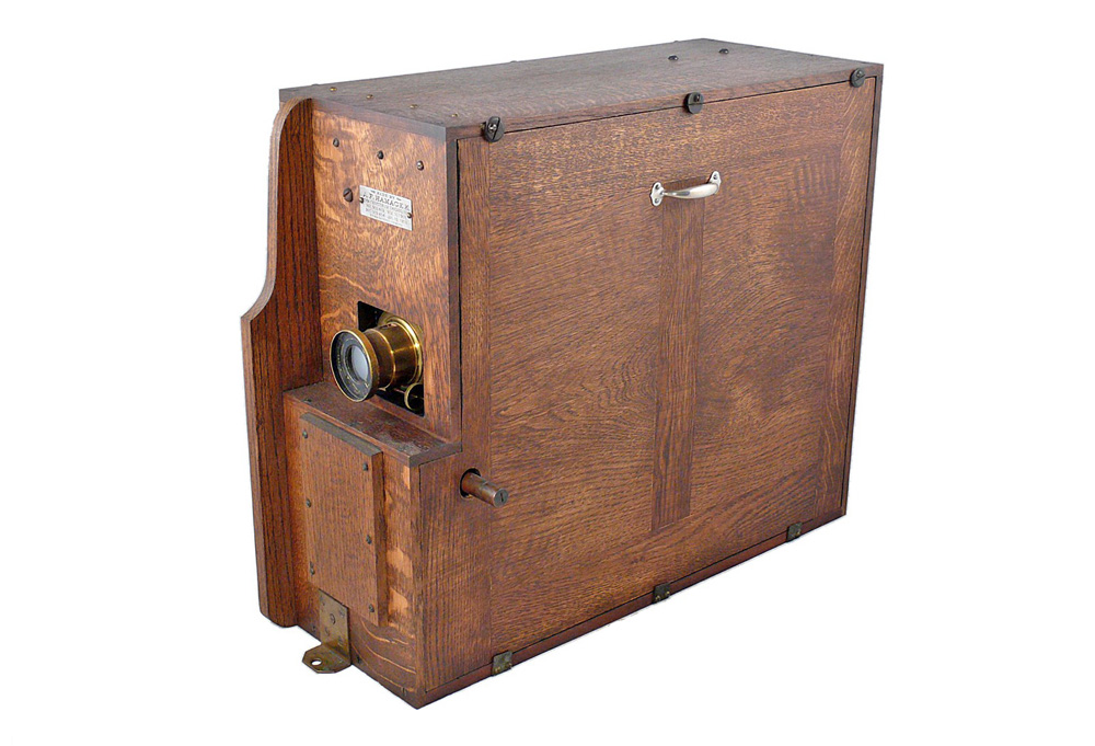

Adolph Ferdinand Hamáček lebte von 1858 bis 1940, hauptsächlich in Chicago. Drei Patente waren in Kraft für seine ungewöhnliche Filmkamera, US 903‘469, 909'404 und 925‘697.

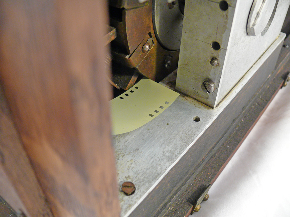

Es handelte sich um eine der ganz wenigen Konstruktionen, mit denen unperforierter Film belichtet wird, und um eine von nur vieren weltweit, in denen auch keine Filmperforation stattfindet. Die drei anderen sind die Le-Prince-Kamera von 1888, der Photochronographe Démény von 1893 und die Lauste-Latham-Kamera. Der Domitor1-Prototyp war eine perforierende Kamera, bevor er zum Cinématographe Lumière wurde. Auch beim Biograph2 Casler-Dickson von 1895 wird der Film während des Laufs perforiert. Hulfish3 schrieb, daß bei Hamáček der entwickelte Film perforiert worden wäre. Wie man sich das vorzustellen hat, ist mir schleierhaft. Nicht ohne Grund kam das dritte Patent dazu. In einer kurzen Umschreibung heißt es:

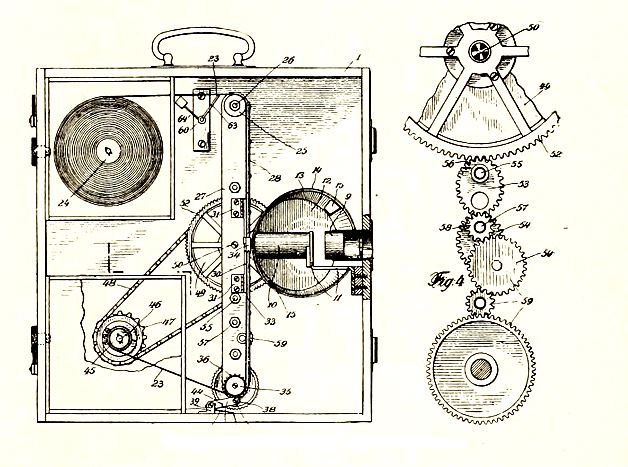

«In order that the perforations in the edge of the film may have accurate register with the pictures upon the film, Mr. Hamacek provides a camera combined with a film perforating device so constructed that the two sets of four holes for each of the pictures is punched into the film at the same time that the exposure is made.»
Damit die Lochung im Filmrand einen genauen Bezug zu den Bildern habe, sieht Herr Hamacek eine Kamera in Verbindung mit einer Stanzeinrichtung vor, die so gebaut ist, daß die beiden Gruppen von vier Löchern für jedes Bild zur selben Zeit gestanzt werden, wie die Belichtung erfolgt.

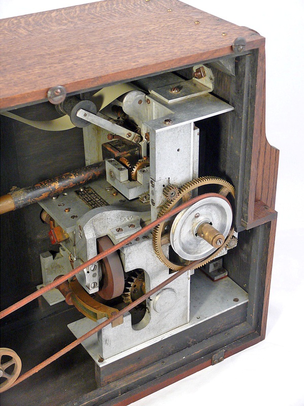

Der Mechanismus der Hamáček besitzt die Vorzüge, daß die Filmschrumpfung abgefangen werden kann und die Transportkräfte dank relativ großflächiger Klemmung gut verteilt werden. Nur schwache Klemmung ist erforderlich.
Die Nachteile der Hamáček sind das Fehlen von Wickeltrommeln und Schleifen im Film sowie ein Hellsektor im Umlaufverschluß von nur etwa 120 Grad. Mit unperforiertem Film gehen Zahntrommeln natürlich nicht an. Eine klemmende Art des Vor- und Nachwickelns war für Latham seit 1898 mit Patent geschützt. Ihr erinnert euch vielleicht, die Erfindung stammt von Eugène Augustin Lauste. Die Laufzeit der US-Patente betrug damals 17 Jahre, Hamáček war bei diesem Punkt also bis 1913 behindert, wenn man vom Anmeldedatum ausgeht.
