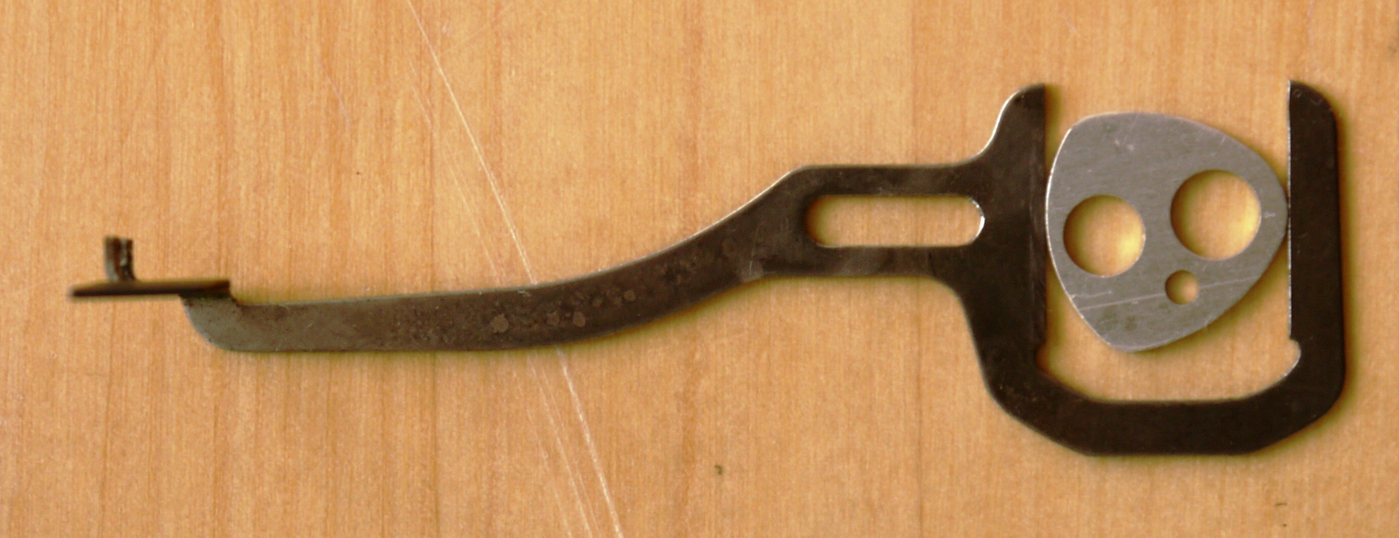

Zuinnerst, will heißen, bei den Steuerorganen von Greifer und Verschluß, treffe ich auf Kurvenscheiben aus Aluminium. Das Gleichdick des Greifers zeigt an der Stelle, wo die größte Belastung auftritt, gegenüber Zugbeginn des Films, Verschleiß. Der hätte nicht eintreten müssen, wäre die Mechanik immer geschmiert gewesen. Aluminium trägt stets eine dünne Oxidschicht an der Oberfläche und die ist recht hart. Doch sie ist nur einen bis zwei Hundertstel stark. Das Partnerwerkstück, der Greiferrahmen, besteht aus Stahl. Wenn dort der Schmierfilm auftrocknet und ein Mal größere Luftfeuchte ansetzt, dann wirkt Eisenoxid auf Aluminiumoxid, Rost auf Korund. Zusammen bilden die Stoffe das beste Schleifmittel und leidtragend ist das schneller laufende Element, die Kurvenscheibe. Ein Schmierfilzchen und ein Ölloch hätten einen großen Unterschied ausgemacht.

Der Schwingschieber mit Kurvenscheibe:
