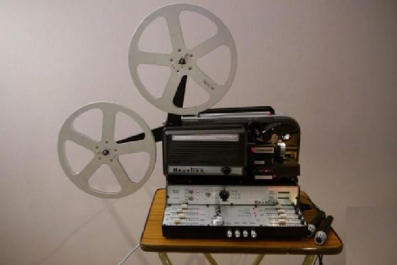

Ich habe diese Woche den Heurtier Stereovox bekommen.
Der läuft  an für sich ganz gut,schön ruhig.Tonqualität
ist auch ganz OK.  und hat auch bis jetzt keine Schwierigkeiten
gemacht beim abspielen.Die Filmbühne mit den Rubinen haben
bis jetzt auch kein Film zerkratzt oder zerstört wie es ja im Buch:
Filmprojektoren,steht.Kann ich bis jetzt nicht so ganz nachvollziehen.
Meine Frage:Ich habe mal Tonüberspielungen gemacht von Tonspur 1 auf Tonspur 2.
Das hat der Projektor auch gemacht aber nach der Tonüberspielung, beim Abspielen des Films
beider Tonspuren gleichzeitig,klang der Ton echomäßig.
Das ist ja eigentlich nicht normal.Normalerweise müssen ja beide Tonspuren gleich klingen.
So kenne ich das von anderen Projektoren wie ELMO GS , Revue LUX Sound 80 oder YELCO usw.
Der Stereovox besitzt ja 3 Tonköpfe:Löschkopf,Aufnahme/Wiedergabekopf und Kontrollkopf.
Der Beaulieu hat ja auch diese 3 Köpfe.
Hat einer von Euch diese Erfahrung auch gemacht???
Vielleicht mache ich bei der Tonüberspielung eine Kleinigkeit falsch???
Ich kenne den Projektor nicht direkt, aber wenn der Wiedergabekopf der einen Spur eine andere Position als der Aufnahmekopf der anderen Spur hat, dann kann der Ton der beiden Spuren auf dem von Dir beschriebenen Weg nie synchron sein.
Mein ASC 6002 nutzt übrigens diesen Versatz ganz aktiv für die eingebaute Echo-Funktion.
Was heißt synchron? Synchron zu was?
Und was ist die „andere“ Spur? 1 oder 2?
Oben hast Du geschrieben, daß Du den Ton von Spur 1 auf Spur 2 überspielt hast. Wenn der Projektor 3 Tonköpfe hat, und diese Konstruktion für beide Spuren identisch ist, wird der Wiedergabekopf von Spur 1 an einer (wenn auch nur um mm versetzten) anderen Stelle sitzen, als der Aufnahmekopf von Spur 2.
Damit können die beiden Tonsigale nie synchron zueinander sein, was die „echomäßige“ Wiedergabe erklärt, wenn man nun beide gleichzeitig wiedergibt.
Bei der Konstruktion (3 Köpfe) ist wirklich synchroner Ton m.E. nur möglich, wenn der Ton auf beide Spuren gleichzeitig von außen aufgespielt wird (Stereo oder 2x Mono).
Dann paßt ja meine Anmerkung, Synchronität ist auf dem von Dir beschriebenen Weg nicht herstellbar.
Beim Visacustic gibt es m.W. nur einen kombinierten Wiedergabe/Aufnahmekopf (s. Bild von iSuper8)
Da wird natürlich wirklich synchron übertragen (Kabellänge und Lichtgeschwindigkeit mal eben vernachlässigt)
