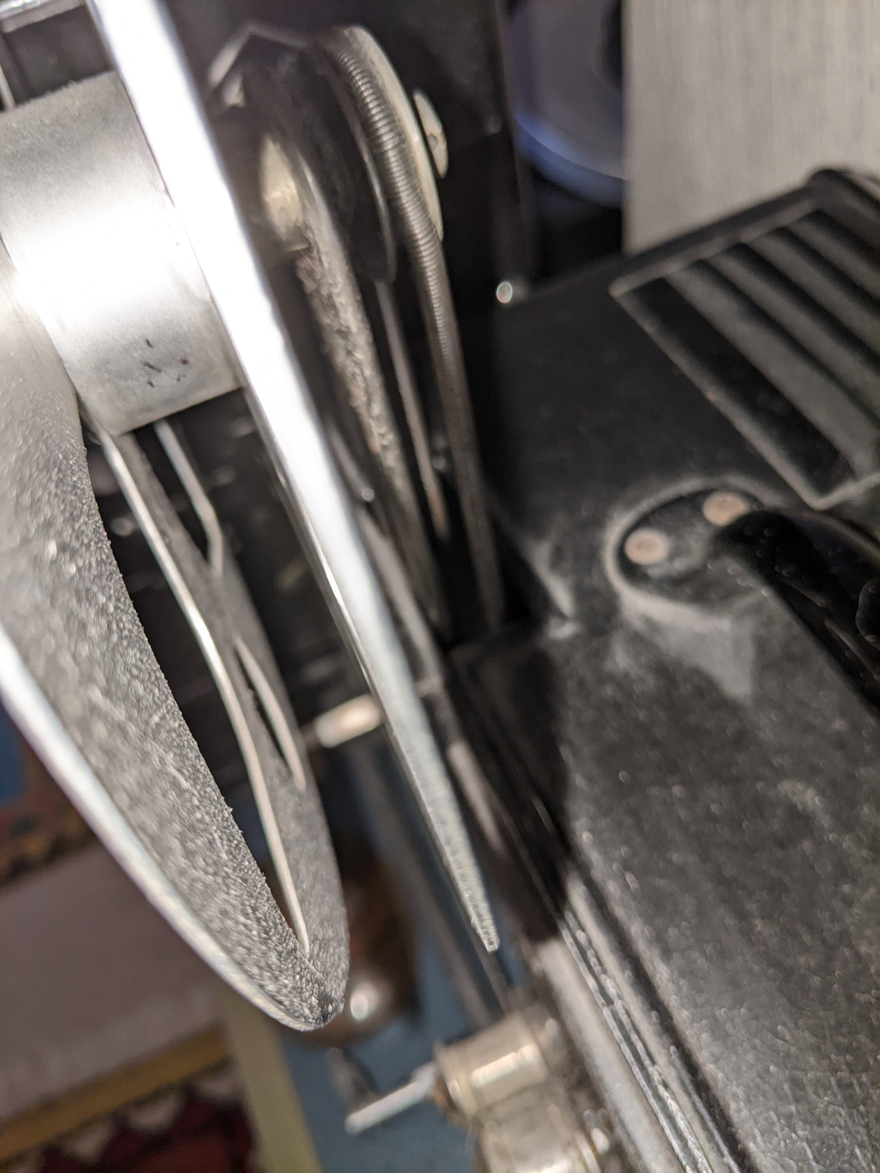

vor 13 Minuten schrieb Ernst Wiegand:
PXL_20220716_163355444.thumb.jpg.5b912a100104f50397fa71977de287fe.jpgIch habe zwei jener Modelle...alle nutzen metallene Antriebsspiralen, wie man sie im Modellbau bei den Wilesco - Teilen nutzt... zB
Ernst
