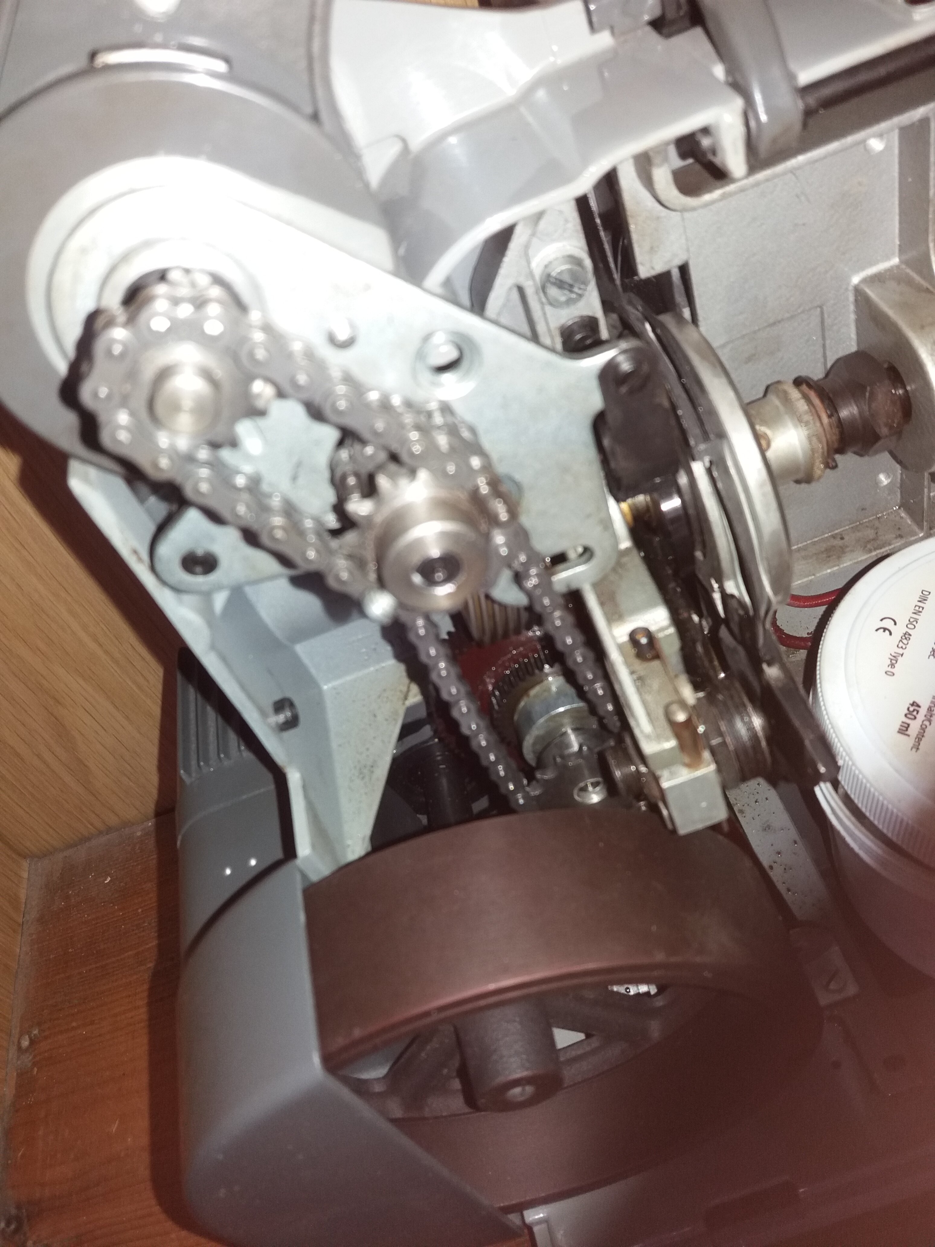

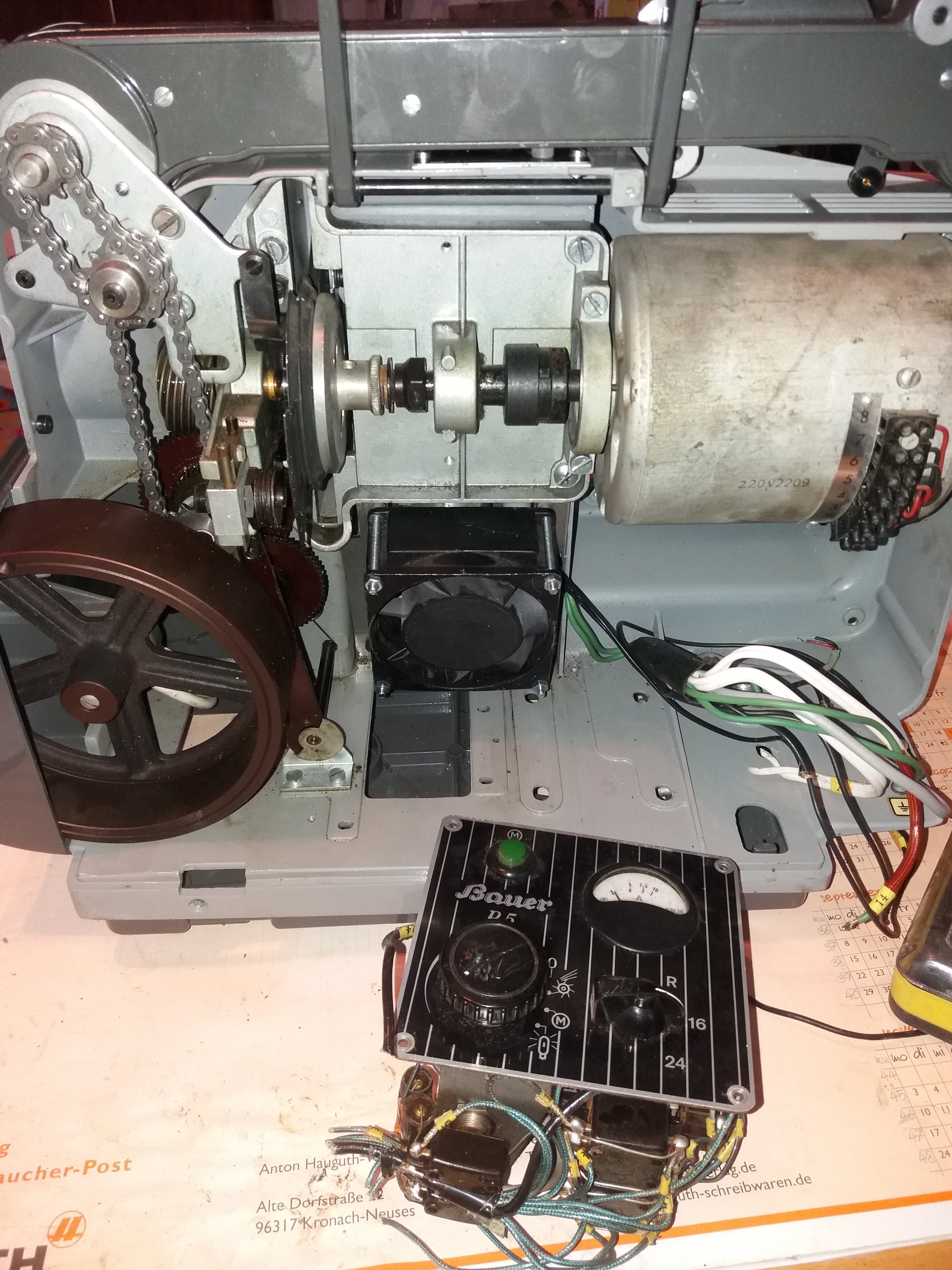

Ich bin gerade auch mit einem p5 beschäftigt. Ich habe denselben. Äußerlich in top Zustand. Aber die Riemen alle hinüber. Ich wollte eigentlich alle Riemen durch Rollenketten wie in den alten p5 der Größe 04b1 tauschen, aber zumindest die Riemenstrecke vom Hauptmotor zum Greiferwerk bleibt mir nun erspart, da ich einen verrostetes altes p5 Modell für kleines Geld in der Bucht an Land gezogen habe und so den vorhandenen gut erhaltenen p5 ein bisschen umbauen konnte. Die Riemenstrecken der Mechanik habe ich bereits durch Rollenketten ersetzt. Bild folgt. Die Teile gibt's alle in der Bucht. Man sollte aber eine Drehmaschine, eine StänderBohrmaschine und Gewindeschneider zu Hause haben.
Nochmal ein Bild.
Ich habe die Greifermechanik und den Direktantriebsmotor aus dem rostigen Stummfilm p5 genommen. Deswegen musste ich mich selbst nach einer Rollenkette umsehen, da beim Stummfilm p5 eine zahnrolle mit der Mechanik dran fehlt. Den großen Lüfter werde ich nicht mehr einbauen. Das Luftkanalblech wurde durch ein entsprechendes ersetzt.
Das hübsche hier ist, bei den alten p5 kann man die Bilder pro Sekunde elektrisch über die motorwicklungen umschalten. Das Tableau ist auch aus dem anderen.
