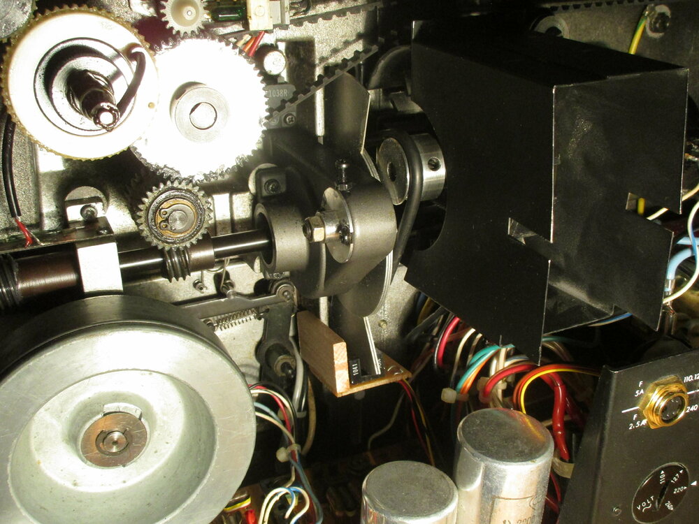

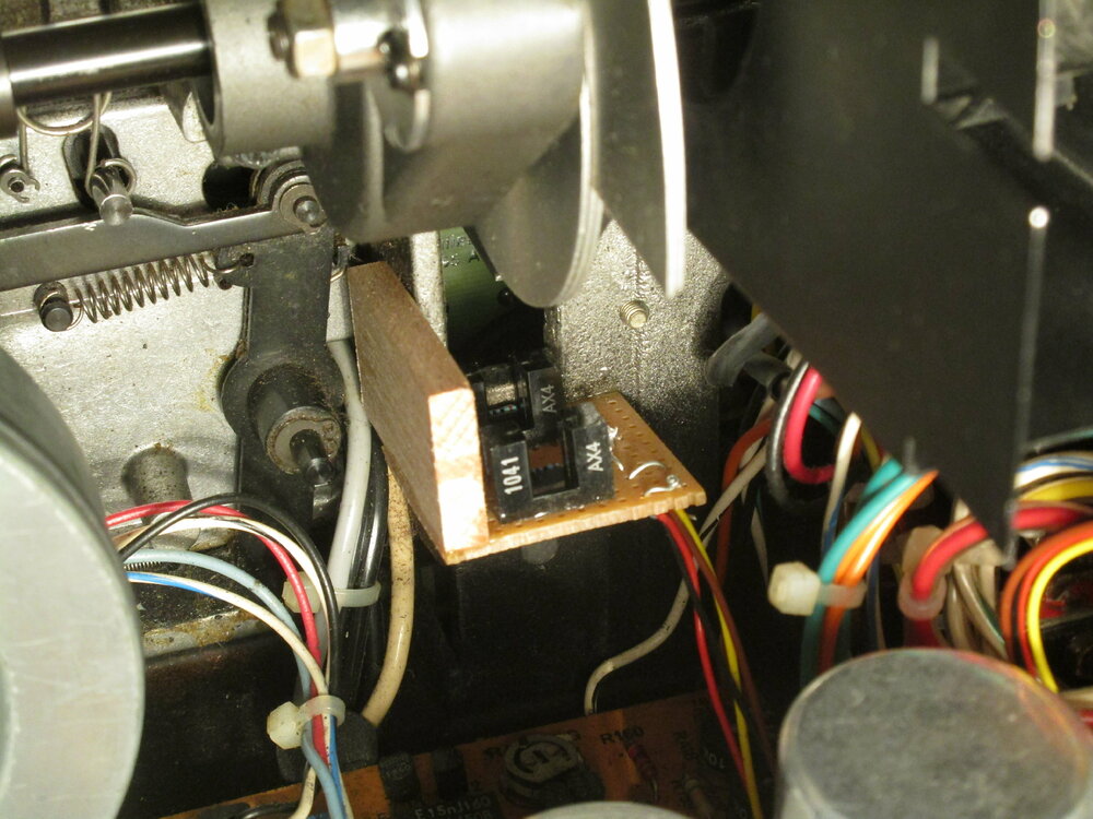

Hier die oben angesprochene Installation der Lichtschranken in meinem Beaulieu im Bild.
Die Kommunikation mit der Außenwelt erfolgt über eine Mini-DIN Buchse auf Bild 1 rechts unten.
