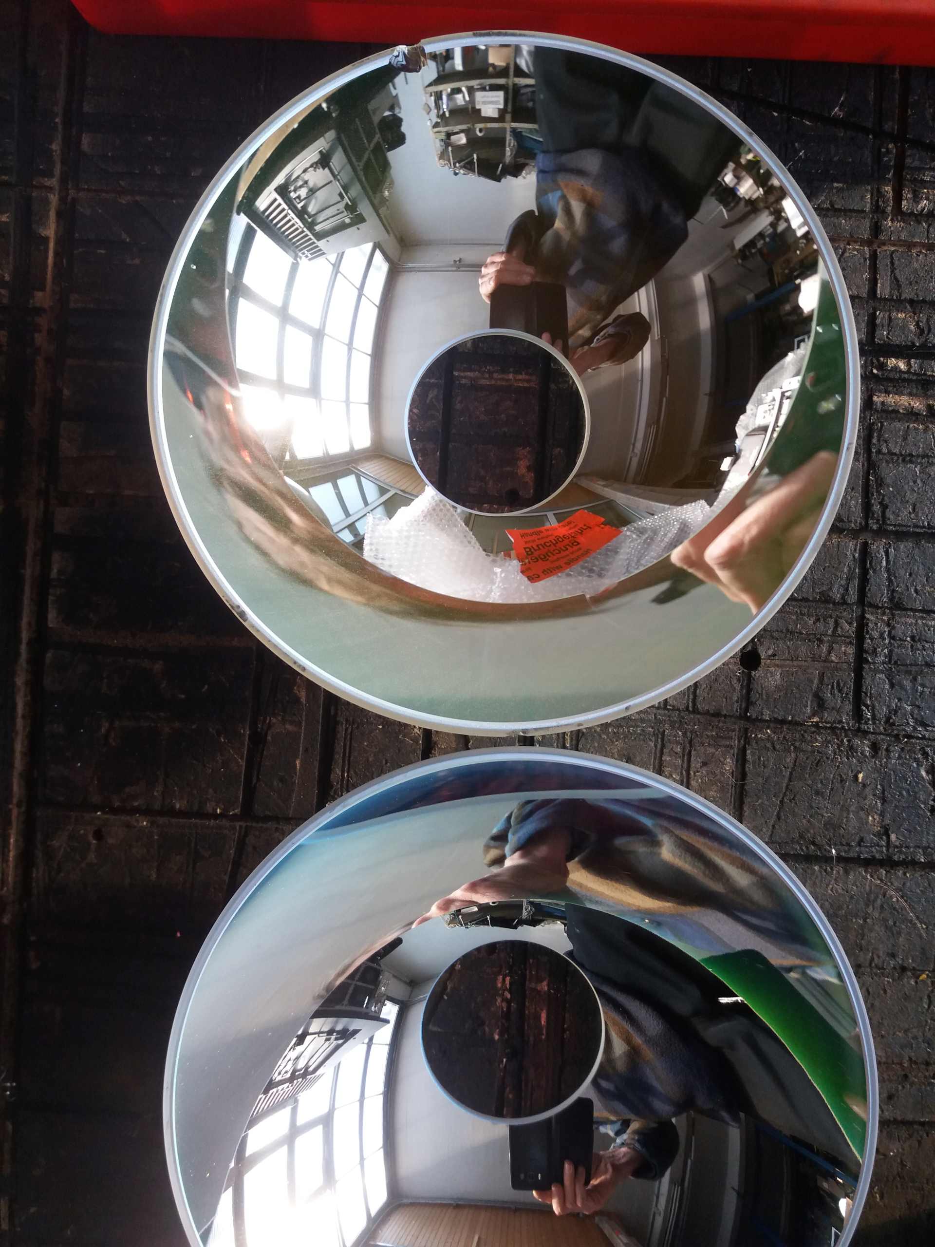

Nach meinen Erfahrungen ist zuerst der Hauptspiegel hin, kenne ich von etlichen DCP 30II nach ca. 30.000h. Da meine 35mm Hauptspiegel aus dem Kinoton 7kW Lampenhaus baugleich sind und erst 700h drauf haben, kann ich das leicht vergleichen. Ebenso mal bei einer Christie CP2210. Neuer Spiegel, wieder Licht.
Notchfilter schaue ich mir jetzt mal genauer an, da habe ich auch einiges an gebrauchten mit vielen Stunden und mit wenigen Stunden.
Anbei ein Bild vom Spiegelvergleich CP2210. Oben der alte, unten der neue Spiegel. ISt ein projektor mit ca. 25.000h und 1,4kW.
