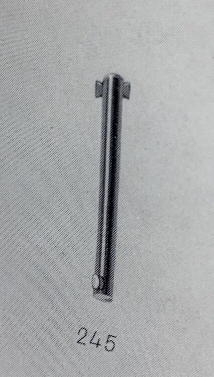

um den Motor Anlasser in Betrieb nehmen zu können, brauche ich noch folgendes mechanische Teil. Hat jemand von euch vielleicht eine Idee, wer sowas noch rumliegen haben könnte, oder hat es vielleicht jemand rumliegen und möchte es mir verkaufen?
