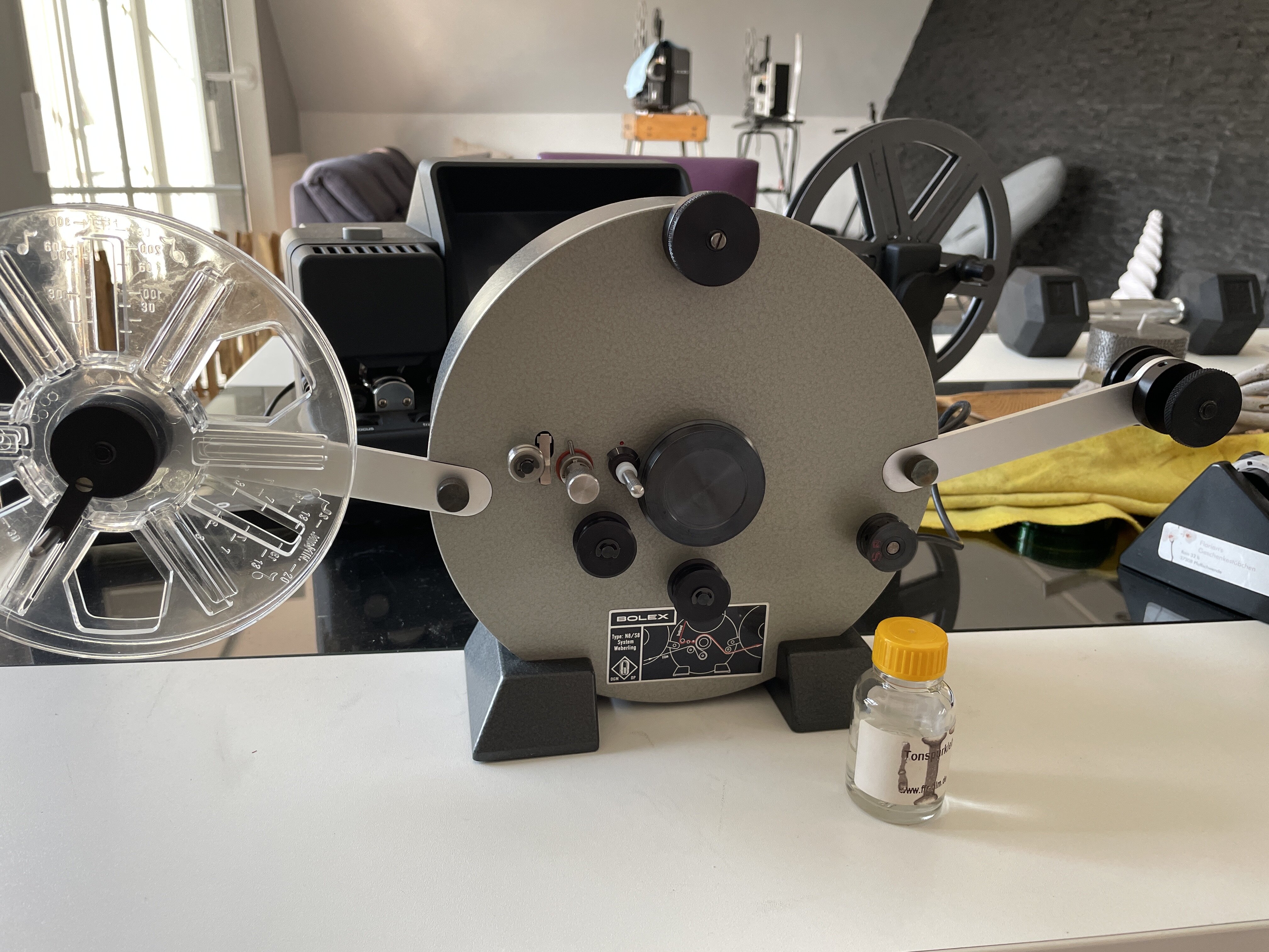

Hallo, hat noch jemand  Tonspurkleber der auf ORWO-Material hält,ich hab welchen von FFR aber sie hält nicht.
Ich möchte auf die DEFA Heimfilme von Hase und Wolf eine Tonspur auftragen , die aber sich wieder ablöst. Die Filme sind image.thumb.jpg.46cc3370ab0fc021b3538c22cfaaefb9.jpg auf Orwo-Material.
Mfg.Guido

Dass die Tonspur nicht hält, könnte auch mit dem abgebildeten Gerät zusammenhängen. Es sieht wie neu aus.
Als ich vor 25 Jahren begann, meine Filme in Eigenregie mit Tonspuren zu versehen, hatte ich dasselbe runde Bolex-Gerät, das mir jemand schenkte. Ich arbeitete aber nicht lange damit, der Frust war zu groß. Die breitere Hauptspur hielt zwar immer, aber die schmälere 2. Spur hielt einmal und dann wieder nicht ( Agfa-Spuren auf Kodachrome ). Ein paar Filme habe ich, bei denen auch heute noch durch Projektionen des Films die 2. Spur teilweise (!) heruntergeht, sehr frustrierend. Aber wenigstens habe ich den Ton auf Spur 1.
Ich besorgte mir dann das Nachfolgegerät Bolex DS 240, mit dem ich bis jetzt mehrere tausend Meter Film bespurt habe, mit Tonspurmaterial Agfa und auch Orwo. Jede Spur hält.

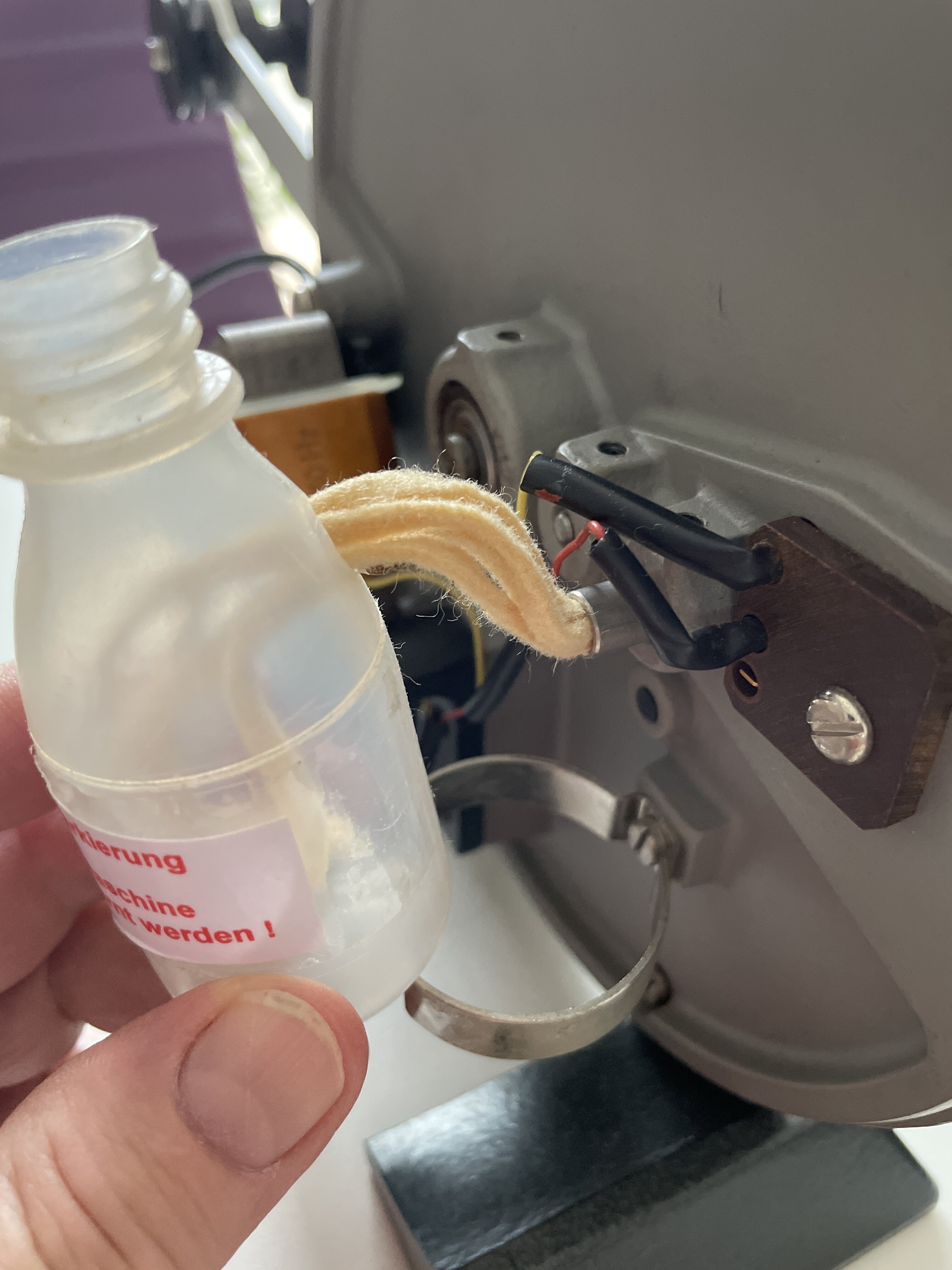

Das neuere DS 240 Gerät hat den Behälter mit dem Kleber auf der Vorderseite, darüber läuft die Tonspur. das ist verbessert gegenüber dem älteren runden Gerät. Beim runden Gerät ist der Kleberbehälter auf der Rückseite und der Kleber wird mittels eines dicken, längeren Filzstreifens zur Vorderseite transportiert. Wenn dieser Filz schon sehr lange verwendet wird, dann funktioniert das nicht mehr recht.

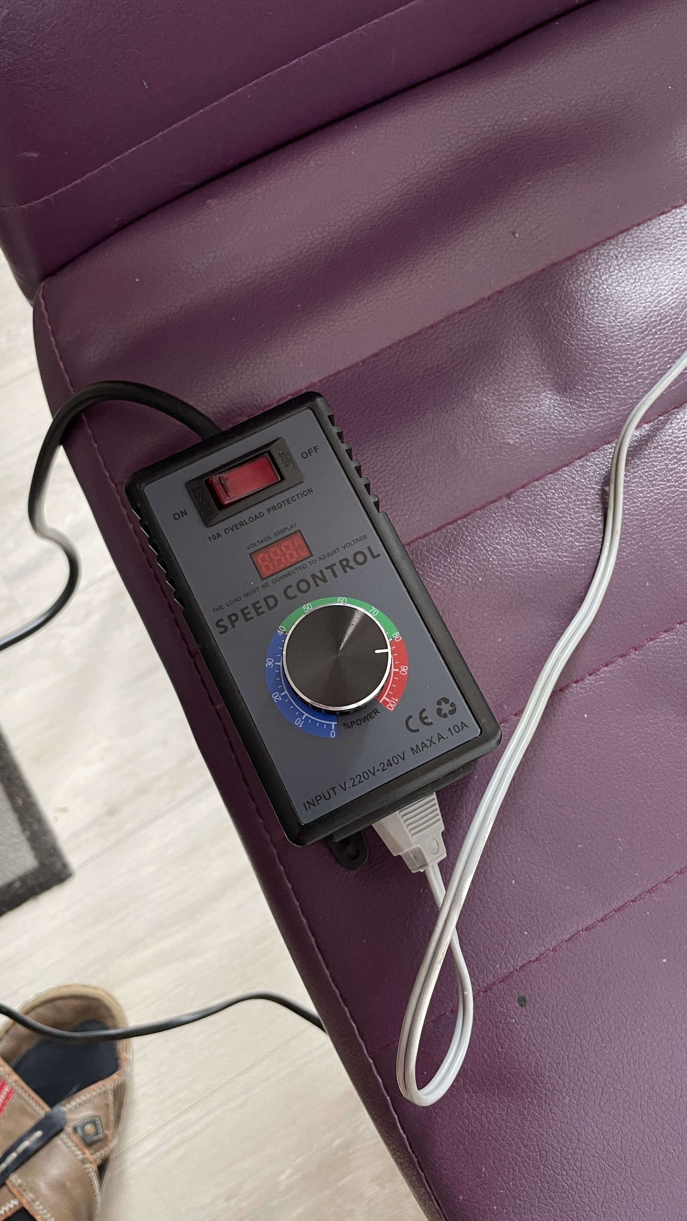

Diese Bolex-Geräte haben einen kleinen Wechselstrommotor eingebaut. Dieser ist auf 220 Volt ausgerichtet und läuft bei den heutigen höheren Spannungen etwas zu schnell.  Deshalb verwende ich beim Bespuren immer auch einen Grundig-Trenntransformator, der für das Bolex-Gerät die richtige Spannung liefert. Ich stelle auf 210 Volt ein.

Es könnte sein, dass die Tonspur zuwenig Kleber erhält.
Ich hatte das Gerät und habe Ewigkeiten damit erfolgreich Filme (einige wenige) bespurt, aber nur die Hauptspur. Bänder für die Ausgleichsspur gibt es heute eh‘ nicht mehr. Man muss ein experimentieren, damit das gut funktioniert. Die Idee mit dem Trafo ist nicht schlecht 😉

Auf die Idee bin ich auch schon gekommen das das Gerät langsamer laufen müsste.
Das da zu wenig Kleber ankommt, den Verdacht hab ich auch,könnte man den Docht erneuern?
Ob die 5% mehr Geschwindigkeit wirklich zu so einem Problem führen, wage ich dann doch zu bezweifeln…
vor 6 Minuten schrieb Guido1:

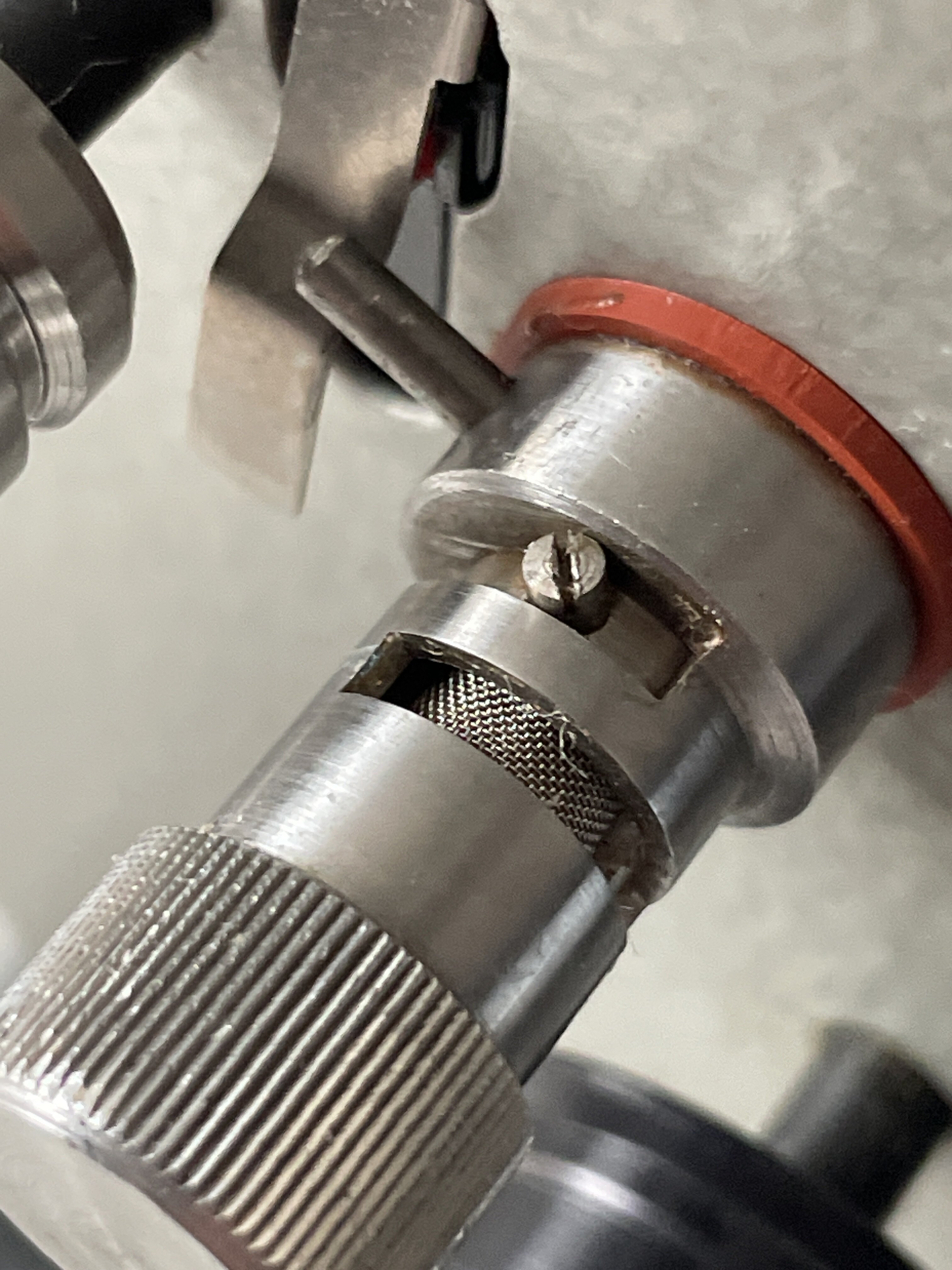

Ist das überhaupt ein Docht? Ich hätte da jetzt eine feine Düse in Erinnerung gehabt, die man vielleicht mal reinigen müsste…?
