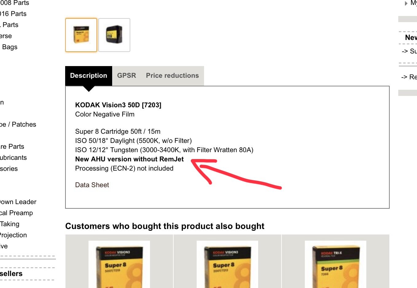

Konnte heute in 35mm den neuen Vision 3 ohne Remjet Beschichtung kaufen (für meine Half-Kamera), zur Zeit 30% teurer als mit Remjet. Ist da was in 8/16mm geplant mit Zeitpunkten?
Was bedeutet das für Vision3 Filme in Zukunft?
