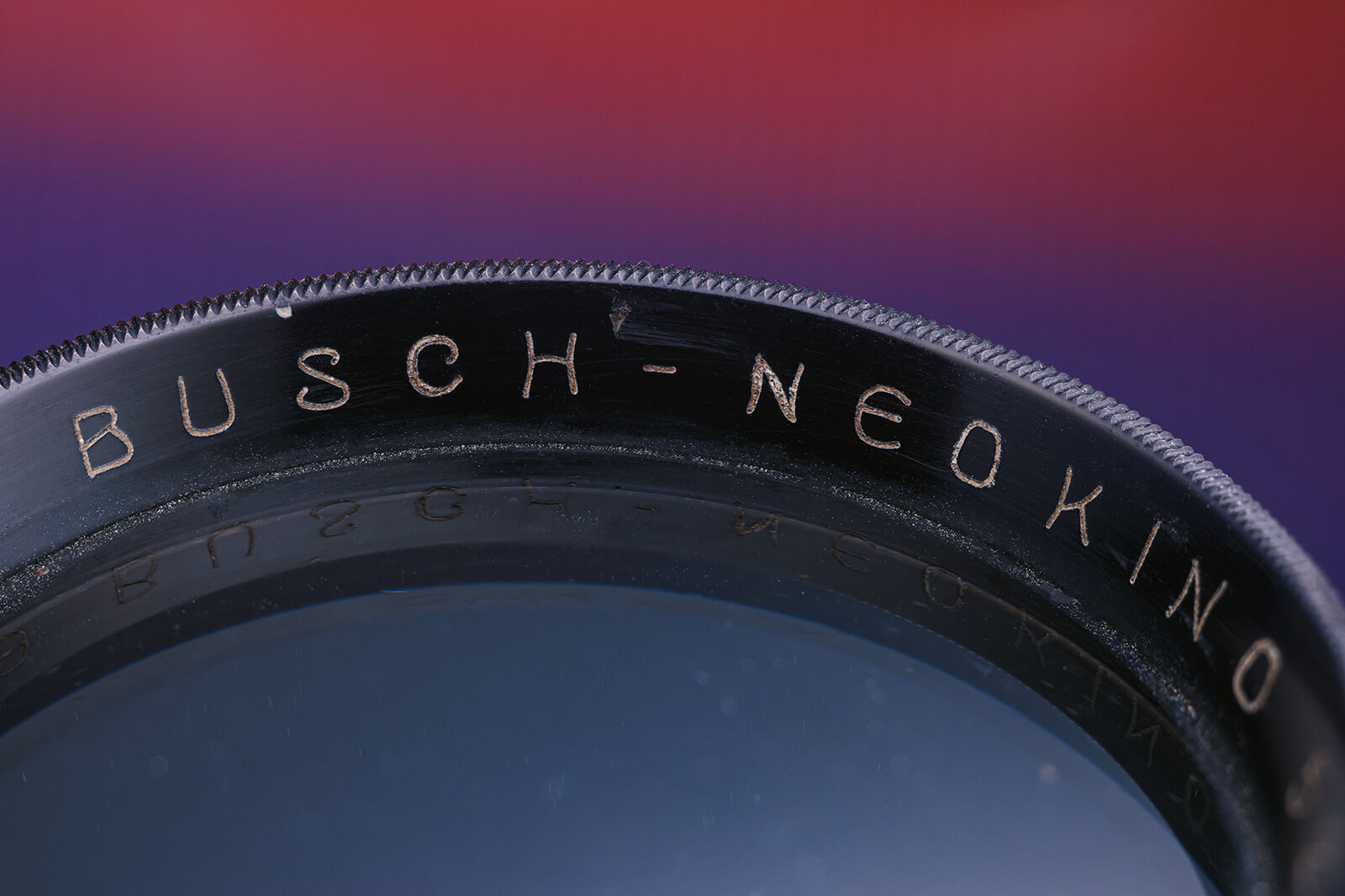

Busch-Neokino, F = 10,5 cm; Nr. 305097, HülsenØ 52,45 mm, Ø der Eintrittspupille 44,83 mm, Ø der Austrittspupille 44,84 mm. Öffnungsverhältnis für paralleles Strahlenbüschel (theoretische Einstellung auf Unendlich) also 1:2,34.
vor 4 Stunden schrieb Film-Mechaniker:
Herzlichen Dank - das ist super! Scheint eines der ganz frühen Neokino-Objektive zu sein. Hat die Brennweite noch in cm und nach der Beschreibung vermutlich auch wirklich "Busch-Neokino" draufstehen (also zusätzlich zum Emil Busch A.G. Schriftzug):
Das wurde nicht allzu lange gemacht, vermutlich nur ein paar Jahre. Daher würde ich bei dem erwähnten Busch-Neokino 10,5 cm auch auf ein Herstellungsjahr 1927 oder 1928 tippen, also sehr bald nach der Einführung der Serie (1927).
