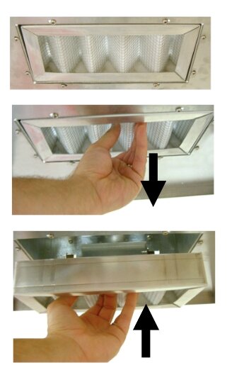

Unsere Super PopMaxx # 2600 EX 16 oz Maschine ist nun schon etliche Jahre alt, nun wird es Zeit das Filterelement zu ersetzen.
Der Original  genietete Blechrahmen mit Filtermatte und Gitter liegt bei etwa 100 € , was da so teuer sein soll erschließt sich mir nicht...
Was verwendet ihr denn so als Ersatz wenn sich die Filtermatte verabschiedet. Das ganze sind ja mehr oder weniger so kleine Zelte in dem  Rahmen, oder kann man die Matte auch einfach gerade reinlegen... ?
Die 'Zelte' erhöhen den Durchsatz durch Vergrößerung der Filterfläche. Natürlich geht das grundsätzlich auch mit flachen Filtern. Was ist denn mit dem existierenden Filter passiert? Das ist meines Wissens nach so eine Art Metallgewebe. Wir hatten eine Pop Maxx mal für ein halbes Jahr geliehen und ich habe die Filter immer über Nacht vollständig untergetaucht in einen Behälter mit Waschsoda eingelegt und danach nochmal ausgepült. Ich hätte jetzt angenommen, so behandelt würden die ewig halten.
Man kann sich da bestimmt was selbst zuschneiden. Kritisch in dem Sinne ist das sicher nicht - hat man weniger Durchsatz, geht halt etwas weniger Luft durch. Ist der Filter nicht so dicht, suppen einem die (leicht zu ersetzenden) Axiallüfter darüber schneller zu.
Ich habe aus einer alten Dunstabzugshaube mal die planen Metallfiltereinsätze behalten. Sowas kriegt man sicher bei eBay und Amazon und kann die sich passend zuschneiden und zurecht biegen.
Ich habe bei eBay auch Fliegengitter von der Rolle aus Edelstahl gesehen. Das ist ziemlich preiswert, lässt sich beliebig schneiden und mehrlagig zusammenlegen, und übersteht auch Reinigungen mit Natronlauge.
Die Reinigung wurde mal vernachlässigt und jetzt sind sie halt echt fertig. Hab mir Filtermatten bestellt, seitlich die zwei Nieten aufbohren ... Rahmen auseinanderbiegen.Das Gitter kann man sich ja wieder zurecht biegen. Für 8,90 € bei ebay kann man nicht meckern...
