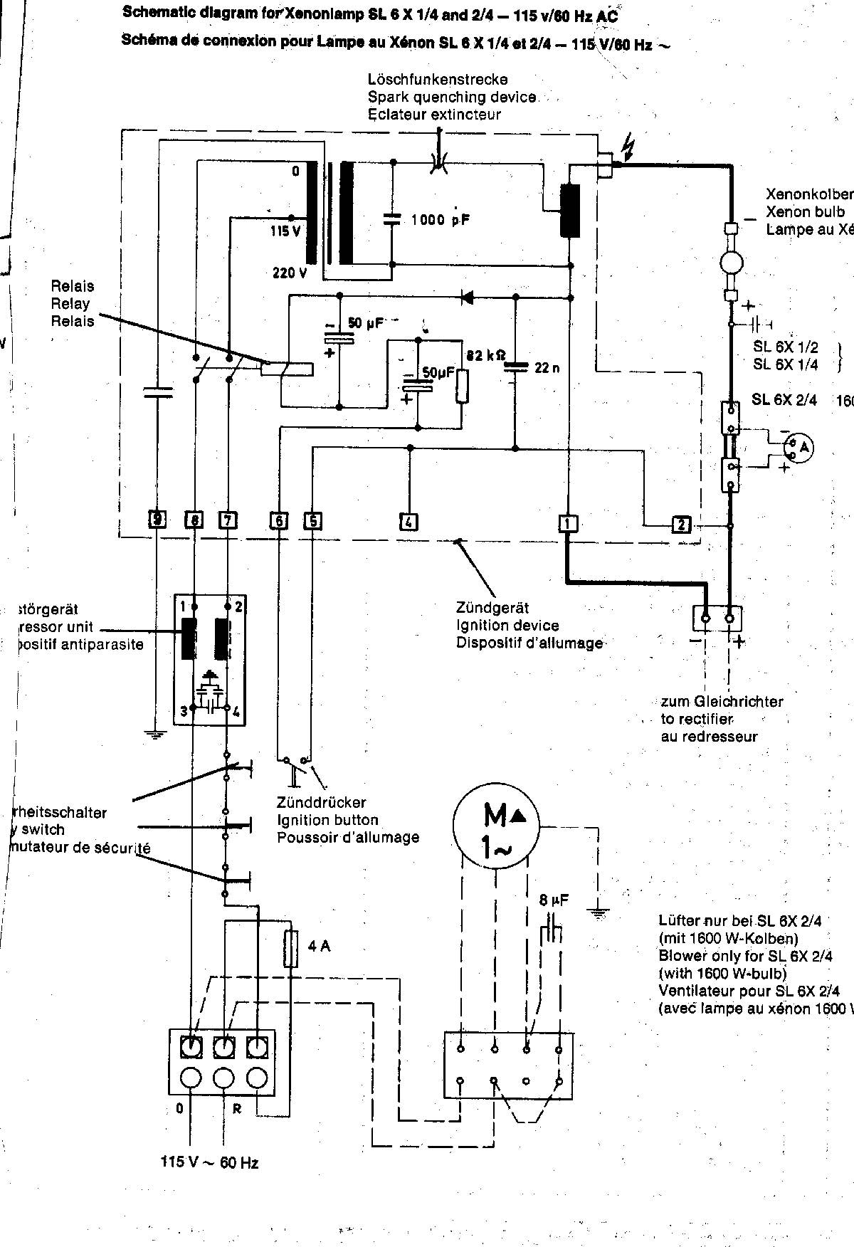

Habe einen alten Bauer B8A erworben mit Xenon Lampenhaus.
Wollte mal Nachfragen ob mir jemand einen Schaltplan zur Verkabelung des Lampenhauses hat mit Xenonzündgerät.
Den Schaltplan für Projektor selber habe ich schon.

Du meinst sicher das BL9X/.. , wie es original als Xenonlampe zu Bauermaschinen gehört(e).
Im Anleitungsbuch befindet sich kein Schaltplan, das Teil ist aber auch nicht komplex.
In der Netzzuleitung von der Lüsterklemme liegt die Sicherung (T 1,6) und ein Netzfilter, welches sicher kaputt ist, wenn nicht schon mal getauscht. Dann kommen einen Serienschaltung aus den Türkontaktatern (gedrückt geschlossen (-->Tür zu) und dem Zünddrücker an der Rückwand "Blitzpfeil-Taste". Dann zum Zündgerät, 2 Pol von dort zurück zur Lüsterklemme über das Netzfilter.
Der Gleichstrom führt über ein Hochstromrelais, welches Lüftermotor für den Hilfsspiegel und den Stundenzähler steuert. Dann liegt im Hochstromkreis noch ein Nebenwiderstand für das Strommeßgerät.
Der Unterschied des "Siemens (Osram)" Zündgerätes gegenüber der Bauch Version ist, daß der Teslatrafo eine galvanisch getrennte Primär und Sekundärwicklung hat, was aber von der Wirkweise genau gleiche Ergebnisse bringt.
Wichtig ist noch: An der Linken Seite ist ein Erdungspunkt. Dieser ist mit >16 mm² Cu zum HPA Sternpunkt zu führen! Entstörung!
