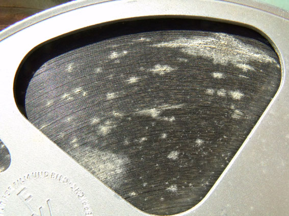

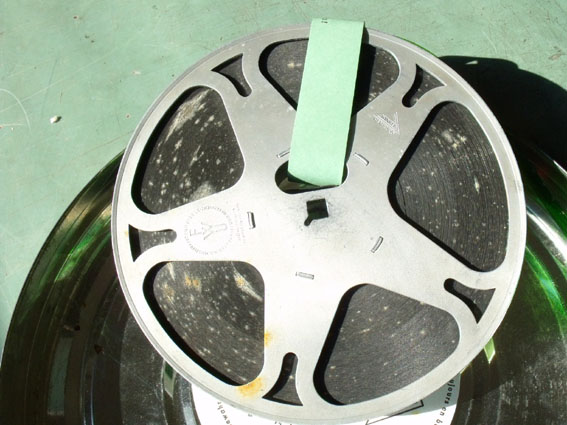

Gerade beschäftige ich mich mit ein wenig 16mm, wo mich dann leilweise sowas anlacht:
Was kann ich tun/dagegen machen?
- durch ein Tuch ziehen mit entsprechendem Mittel (welches immer das wäre)
- einfach mal durchlaufen lassen
- wegwerfen
Das sind zwar 'nur' ein paar alte FWU's, aber halt teilweise mit Kindheitserinnerungen verbunden. Ich würd die ungerne wegschmeißen.
Hat da jemand Erfahrungen?
Hallo Thomas !
Am Besten einen nicht fusselnden,weichen Lappen
mit Feinbenzin wo eventuell ein kleines Stück
Kampfer darin aufgelöst ist tränken, und den Film
einfach am Projektor umspulen und diesen damit
unter sanftem Druck (durch die Finger laufend) säubern.
Die Stelle wo der Film das Tuch berührt öfters
wechseln, wirst sehen was da Schmutz hängenbleibt.
Würd es im Freien machen, wg. dem Schimmel und der
Feuergefahr durch statische Aufladung.
Außerdem sollte darauf geachtet werden, daß eine eventuell
beschädigte Perfo den Film nicht am Tuch hängenbleiben lässt,
was vorallem bei 35mm unangenehm werden kann :)
Kampfer aber auch nicht zu viel verwenden, sonst entstehen
am Film schlieren.
